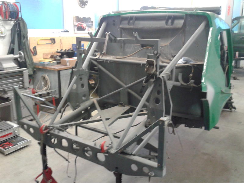

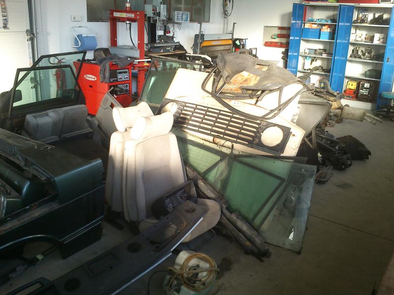

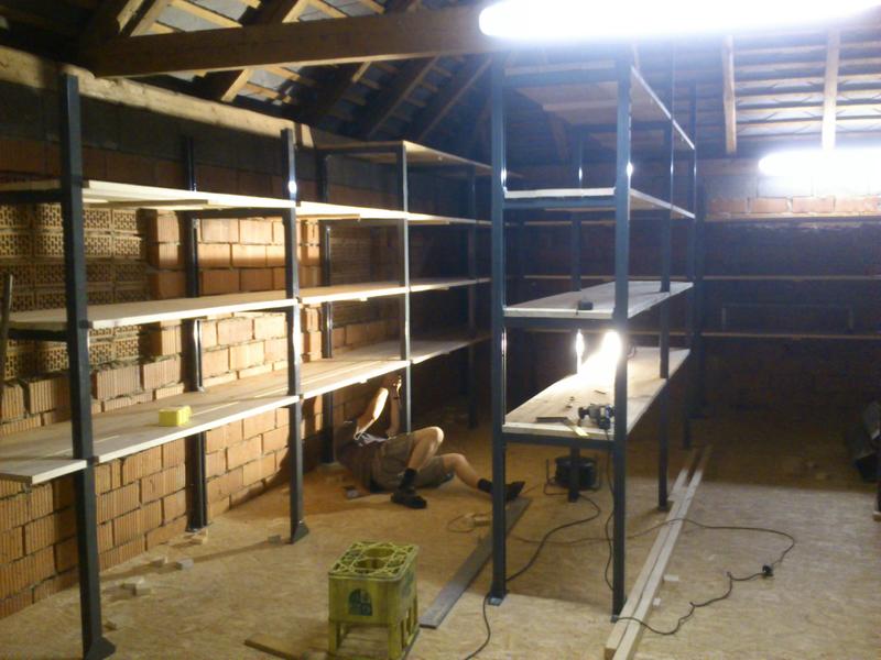

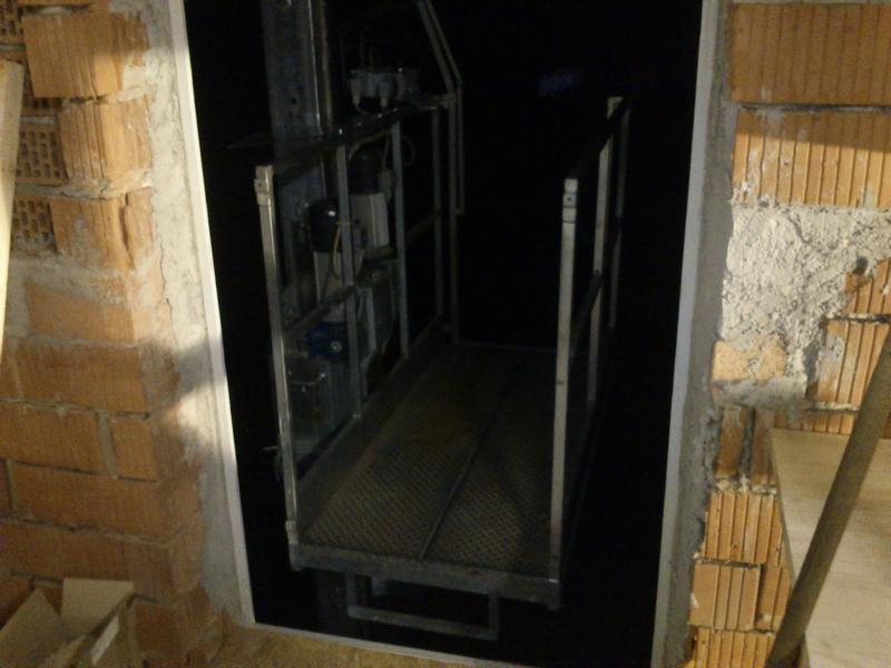

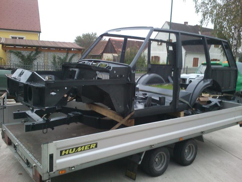

BeitragVerfasst am: 06.10.2012 20:58:41    Titel:
Servus,
Heute haben wir wieder ein bisserl beim range weitergemacht. Die Karosserie ist jetzt komplett zerlegt und fertig zum Sandstrahlen. Ebenso der Rahmen und die Achsen. Dann kanns endlich mit dem ersten Zusammenbau anfangen. Die ganzen festgerosteten Schrauben reichen mir jetzt eh schon fürs erste Smile
Gleichzeitig haben wir auch nochen den Heuboden zum Ersatzteillager umgebaut. Ich hab auch gleich ein gescheites Loch in die Mauer gestemmt und eine breite Tür hineingebastelt. Dann haben wir noch unsere alte Arbeitsbühne dort fix aufgestellt und jetzt können wir erstklassig die ganzen Teile hinauffahren und anständig lagern YES
Das Heu blasen wir jetzt einfach in den anderen Dachboden auf Smile . Da kann ich morgen auch noch ein Loch hinein stemmen und das Gebläse aufstellen.

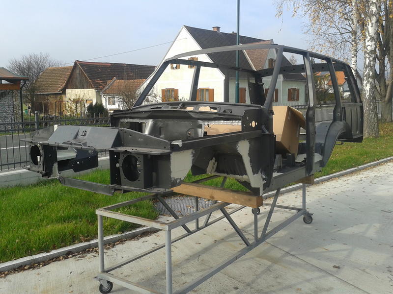

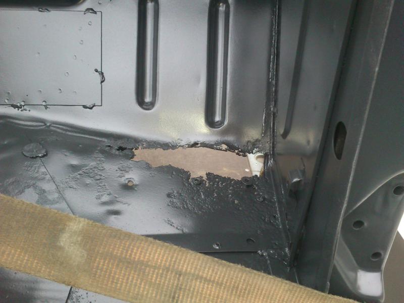

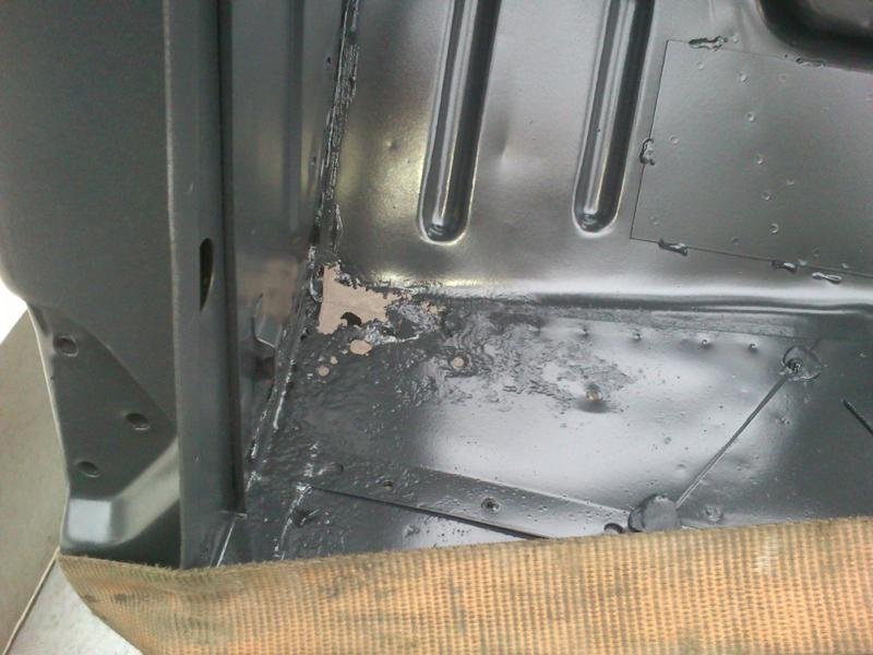

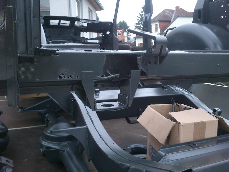

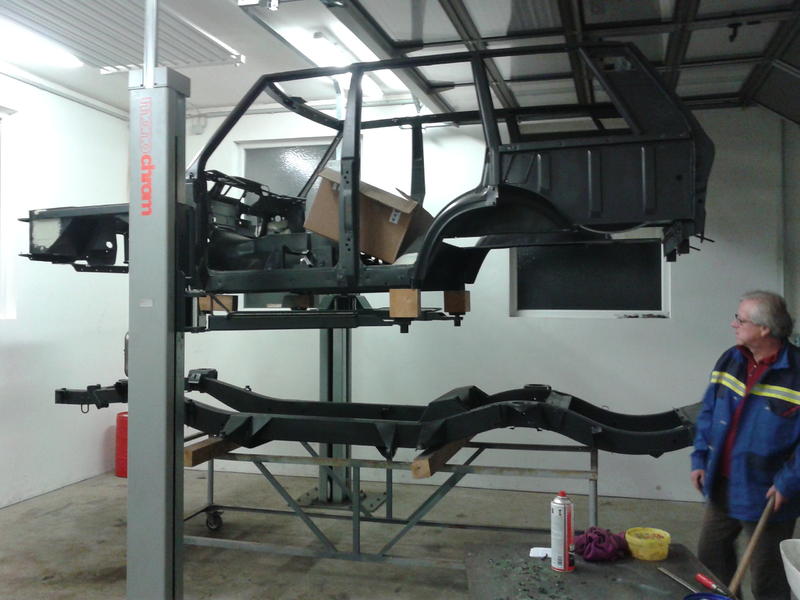

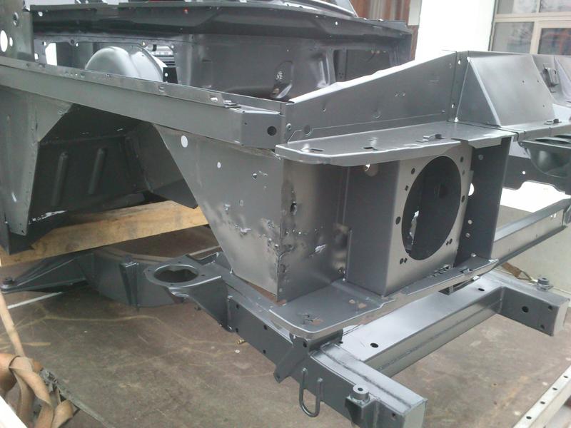

BeitragVerfasst am: 12.10.2012 12:36:39    Titel:
Grüß euch,
Die Achsteile, Rahmen und das Häusl sind jetzt gestrahlt und grundiert! Schaut super aus. Der Rahmen ist, wie erwartet tiptop. Die Karosserie hat zwei, drei Löcher aber nichts schlimmes!
Jetzt kanns losgehen YES

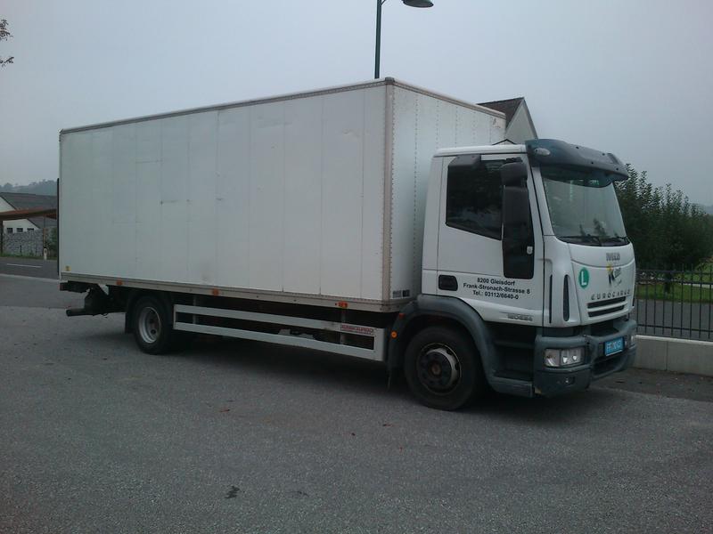

BeitragVerfasst am: 12.10.2012 18:53:59    Titel:
Servus,
Heute haben wir unseren neuen "Renntransporter" abgeholt! YES Der Hänger ist einfach zu klein und das ganze Werkzeug passt auch nicht mehr in den Defender...also musste wieder ein LKW her.
Da mach ich jetzt an der Stirnseite eine Werkstatt rein und hinten können wir dann entweder den Trayback oder den range Rover herumfahren. Smile

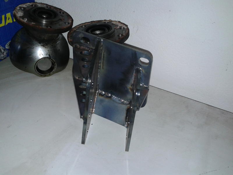

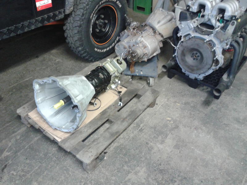

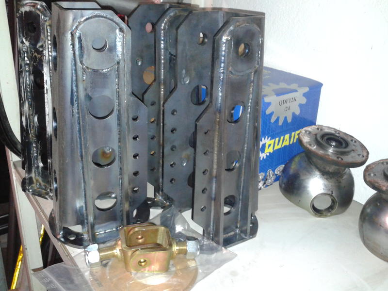

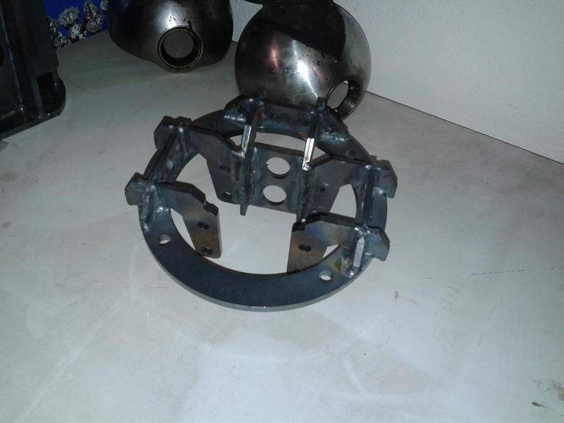

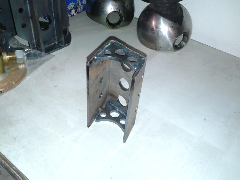

BeitragVerfasst am: 19.11.2012 19:26:49    Titel:
Servus,
Auch hier kanns jetzt weiter gehen!
Karrosserie ist fertig ausgeschweißt
Alle Fahrwerksteile hab ich fertig geschweißt (drei Argonflaschen sind dabei aufgegangen!!)
Die Differentiale sind schon fertig
Der Bowler ist auch schon zum größten Teil zerlegt und wird jetzt dann mal lackiert
Unser Getriebe ist jetzt da (ist ein R380 mit gerade verzahnten Quaife Innereien geworden, mit dem sequentiellen sind wir uns nicht einig geworden)
Motor ist auch schon beim Motorenbauer und wird gerade umgebaut
lg
Tom

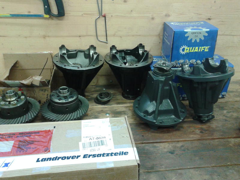

BeitragVerfasst am: 20.11.2012 08:52:34    Titel:
Servus,
Hab da noch eine Frage: Wenn ich ein Differential aus einer normalen Roverachse in eine P38/D2 Achse einbauen will, was für einn Distanzring brauche ich da? Ich hab alles nur komplett zerlegt in kisten daliegen. Bei einem Quaife Torsen Differential waren jeweils unter den Lagern Distanzscheiben, bei einem anderen ATB Differential war gar nichts zu finden. Irgendwo brauch ich da aber so ein Ringerl dafür, wenn ich mich recht erinnere, oder? Hab noch keine Zeit gefunden um mir das auszumessen...kann mir da jemand auf die schnelle weiterhelfen?
Lg
Tom

BeitragVerfasst am: 21.11.2012 15:52:03    Titel:
servus !!
du brauchst einen P38 SPACER RING zwischen tellerad und sperre.
bekommst du bei dave.
vorsicht mit den imbus schrauben die dabei sind ,,, meist ist zu wenig platz um die beigepackten beilagscheiben zu verwenden.
dann passt jede sperre die in ein rover Diff passt auch in ein P38 Diff.
leider geht der spass nicht umgekehrt ,das geht sich um beschissene 5mm nicht aus.
