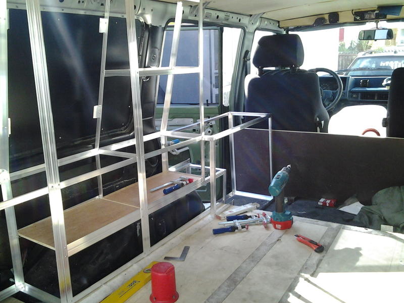

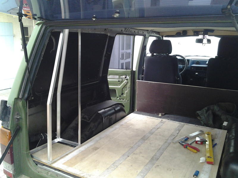

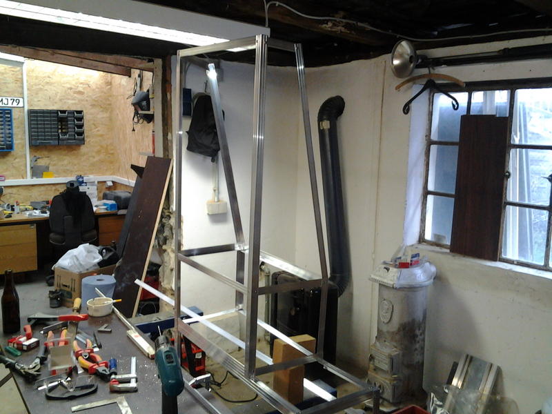

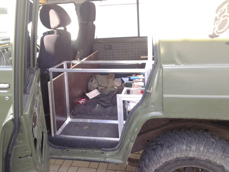

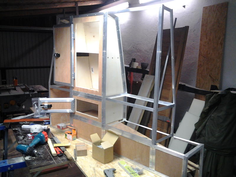

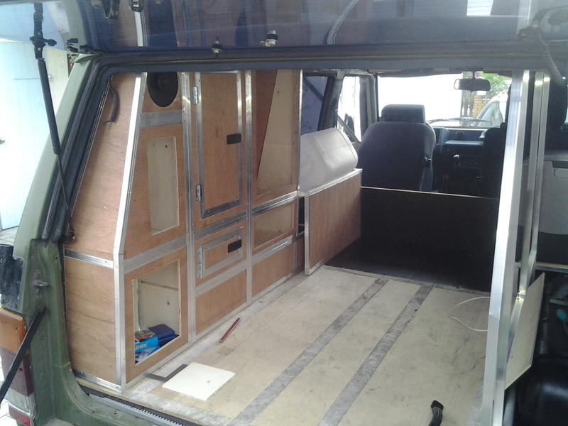

So hatte am Wochenende mal ein bischen Langeweile und habe schnell mal nen Innenausbau gezimmert. rotfl
Nein, Spaß beiseite der Innenausbau existiert schon seit letztem Jahr. Habe nur gedacht das es hier hinein passt und den ein oder andernen Interessiert.-
Werde jetzt nach und nach die Feinheiten machen und es hier dokumentieren.
Gruß Markus

BeitragVerfasst am: 15.04.2013 18:05:40    Titel:
Respekt
tolle Arbeit Ja
www.rheinlandcruiser.blogspot.de
BeitragVerfasst am: 15.04.2013 18:32:40    Titel:

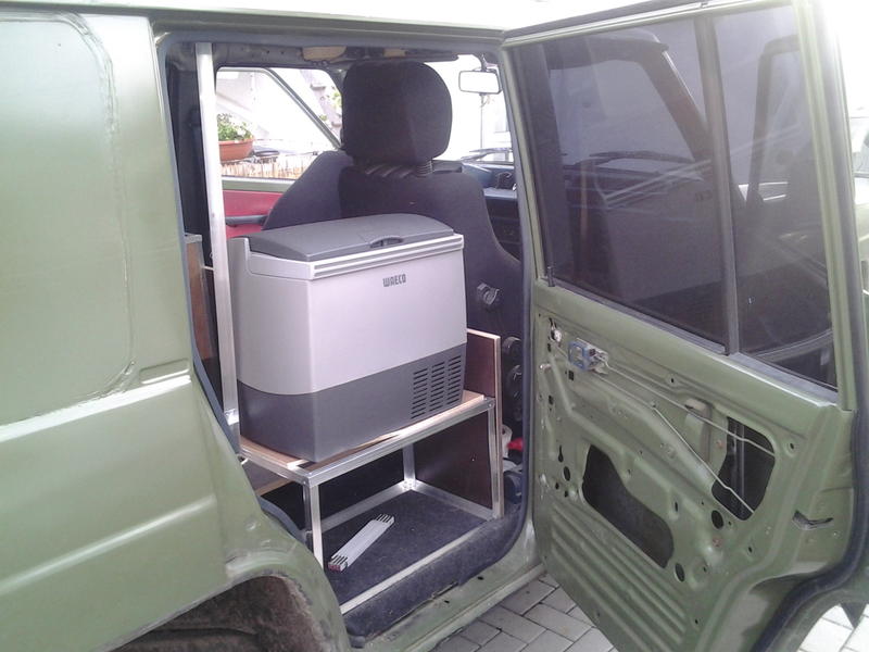

Gut gemacht,
nur der "kaltes-Bier-Vorratsschrank" ist wohl im Verhältnis zur Autogrösse unterdimesioniert Lecker

BeitragVerfasst am: 15.04.2013 18:55:12    Titel:
Dafür kühlt er schnell. rotfl
In Schweden ist mir sogar das Bier drin gefroren. Hau mich, ich bin der Frühling
Gruß Markus

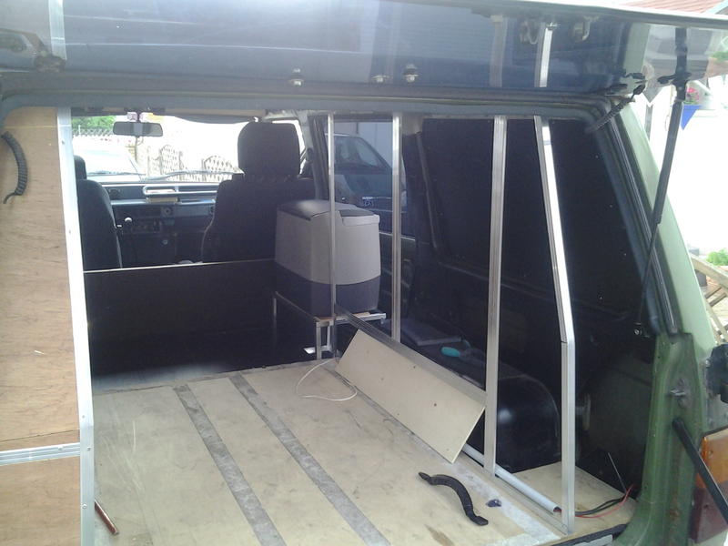

BeitragVerfasst am: 05.06.2013 11:32:20    Titel:
So, nun läuft er ja eigentlich wieder recht gut. Will jetzt noch die Elektroanlage für den Campingplatz fertig machen damit es immer Sommer losgehen kann. Leider habe ich jetzt festgestellt das es irgendwo am schaben/ schleifen ist wenn ich die Vorderachse über die Naben zuschalte. Hab nur gerade keine Ahnung wo ich anfangen soll zu suchen. traurig Hat jemand evtl. ne Idee bevor ich mir jetzt mehr Arbeit mache wie nötig?
Außerdem ist noch der Einbau der Standheizung geplant, weiß jemand ob ich damit direkt auf die Dieselleitung gehen kann? T-Stück und Rückschlagventil hätte ich passend.
Gruß Markus

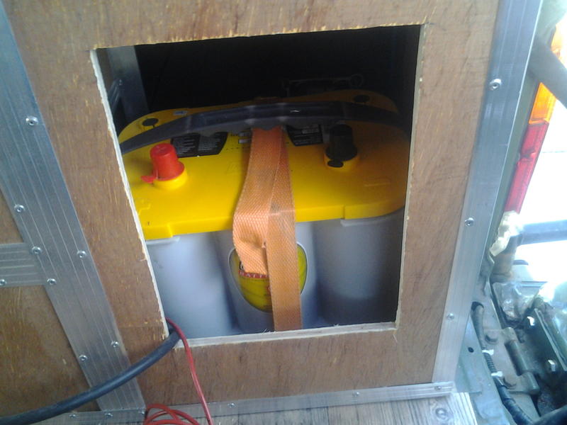

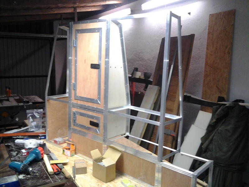

BeitragVerfasst am: 18.07.2013 09:02:26    Titel:
So, wieder ein bischen weiter gebastelt.
Nun noch die neuen Türen fertigen und dann ist die Elektrik auch für`s erste fertig.
Außerdem gab`s noch ein paar neue Gummi`s, herrlich diese Ruhe. rotfl

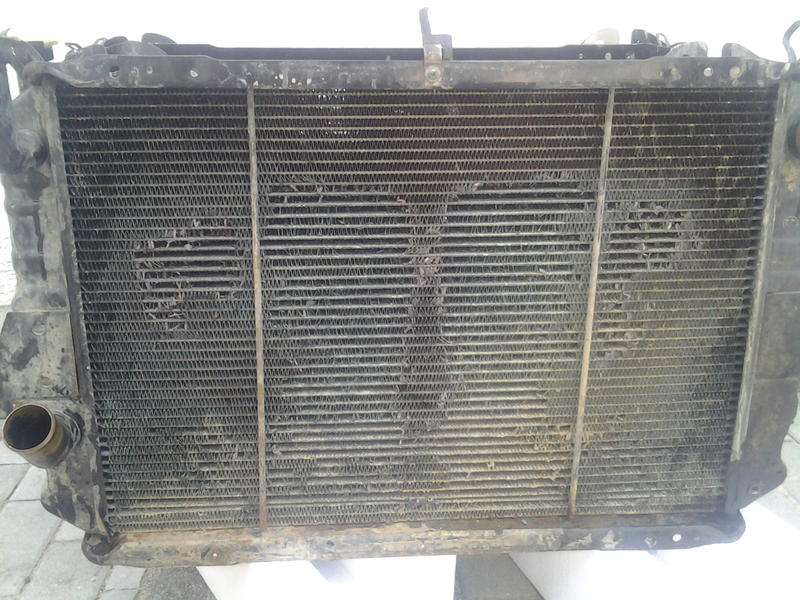

Achso, und nen neuen Kühler gab`s auch noch dazu. Hatte irgendwie immer so ein kleines thermisches Problem wenn`s irgendwie die Berge rauf ging. Hab gar keine Ahnung warum. rotfl
Gruß Markus

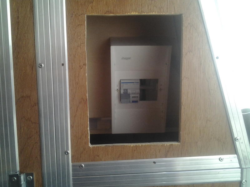

BeitragVerfasst am: 18.07.2013 10:54:13    Titel:

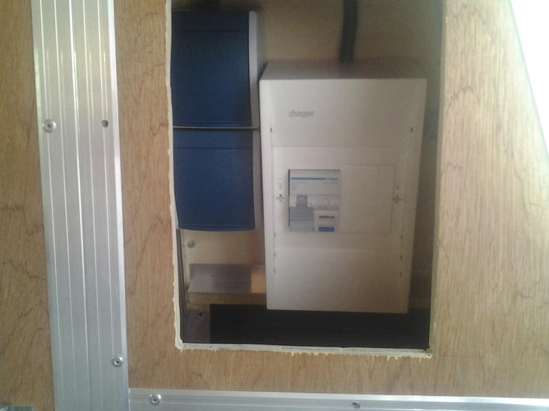

Hast Du die Scherung auf Holz geschraubt? Wenn ja tu Dir den Gefallen und mach Kunststoff hinter. Hier sind schon einige WoMos mit ähnlicher
Installation in Rauch aufgegangen..

BeitragVerfasst am: 18.07.2013 12:37:11    Titel:
Ist ein kompletter Miniverteiler (also ein komplettes Kunststoffgehäuse), außerdem sitzt der FI/LS auf ner Hutschiene und hat somit Luft dahinter. Mache mir da eigentlich keine Gedanken drum.

Hast du einen originalen Kühler eingebaut oder gleich auf Alu umgerüstet?
Gruß,
Alex
BeitragVerfasst am: 18.07.2013 17:45:53    Titel:
Original kannst du auch im Ausland löten lassen.
Alu reparieren macht hingegen kaum Freude.
Für Reisefahrzeuge ist Messing die 1. Wahl.
