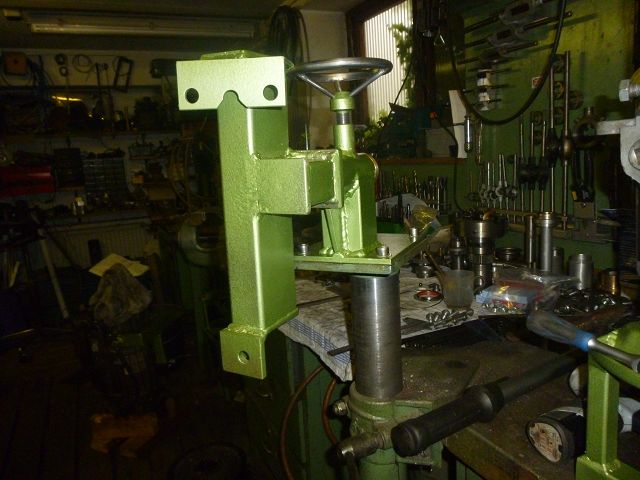

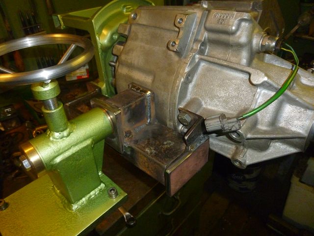

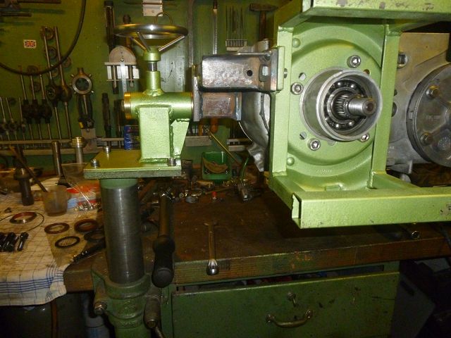

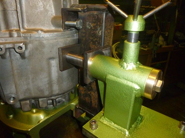

Heute wurde die Achse fertiggestellt. Ein Reststück 16MnCr4 war in einer befreundeten Dreherei über. YES
Die vordere Anschlussplatte ist damit schon verschweißt.
Anprobe:
Ein Handrad soll auch noch angetüdelt werden ...
... aber das hat ja keine Eile. Ja

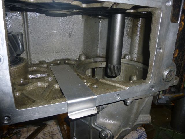

Was ist denn jetzt mit dem Axialspiel der Ausgangswelle?
autoteam-essen.de
Arlo Guthry
Wohnort: Mückenfrei in Bremen
...und hat diesen Thread vor 4701 Tagen gestartet!
BeitragVerfasst am: 16.06.2015 22:54:21    Titel:
Habe ich noch nicht untersucht, bzw. hattest du mich darauf angesetzt?
Kann ich das Problem irgendwo nachlesen?
An Radialspiel kann ich mich dunkel erinnern, da hatte ich mal einen Automaten zum anfassen mit zu Monny gebracht.
Aber Axialspiel?
Hilf mir bitte auf die Blüte, ich komme nicht drauf. Öhmm

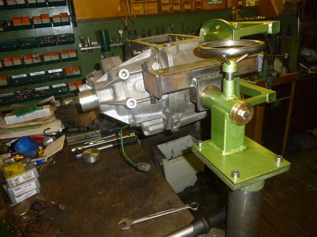

BeitragVerfasst am: 18.06.2015 21:47:14    Titel:
Nachts! Das war das Stichwort.
Ich werds prüfen! Ja
Die Schutzgasbuddel war mal wieder leer und der Draht aufgebraucht.
Nun ist alles wieder vorhanden! Ich bin die schlechte Michael Flatley Kopie
Daher schwebt das Getriebe nun am Mast und ist 4 fach unter jeweils 90° arretierbar!
Dadurch ist auch wieder meine so geliebte vertikale Montageposition für die Achse der Vorgelegewelle anwendbar! Love it

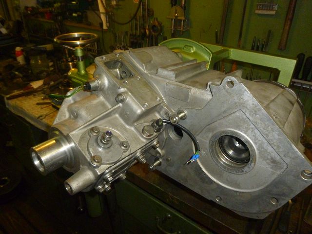

BeitragVerfasst am: 19.06.2015 20:22:22    Titel:

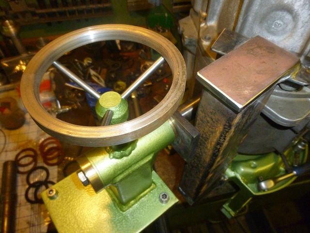

Fertig lackiert und mit hart gelötetem Handrad:
Wenn ich jetzt noch Thrust Washer in 1,05 oder 1,10mm hätte, könnte das Getriebe glatt wieder zusammen gebaut werden! Hau mich, ich bin der Frühling

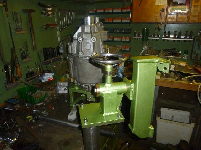

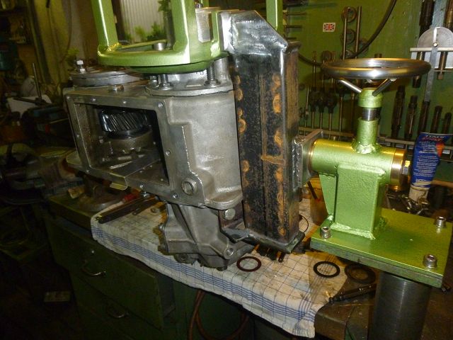

BeitragVerfasst am: 25.06.2015 21:02:17    Titel:

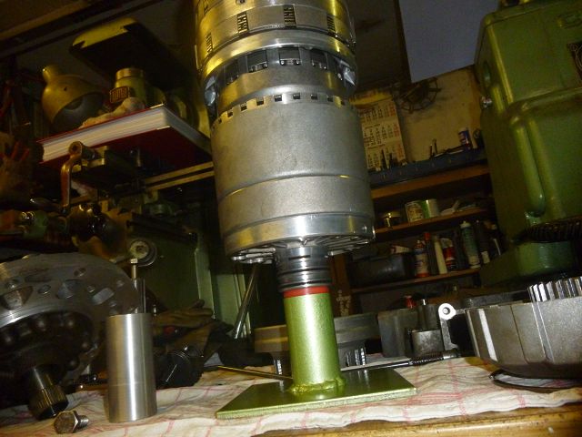

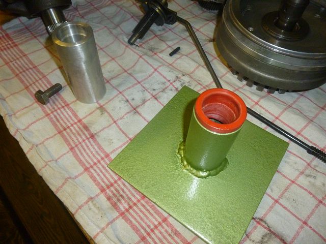

Erste Hilfsmittel für das ZF Getriebe sind einsatzbereit.
Griff für die Ausgangswelle:
Ständer für die Innereien:
Mit abgenommenem Griffstück kann dann ein prima Turm gebaut werden!

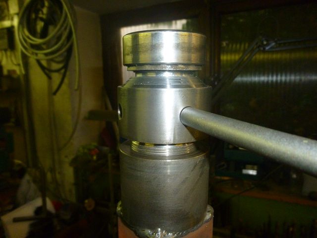

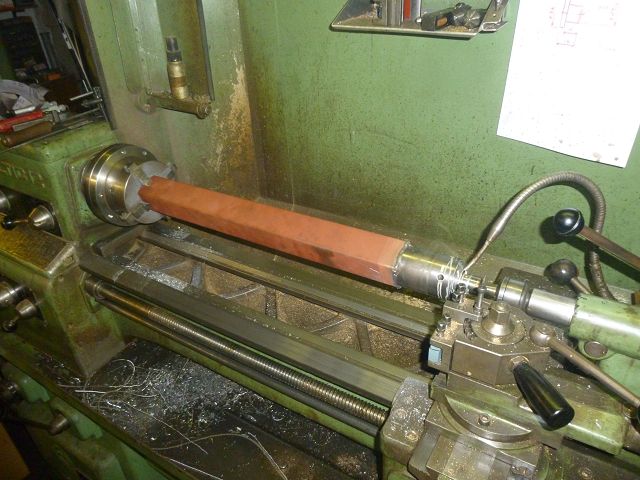

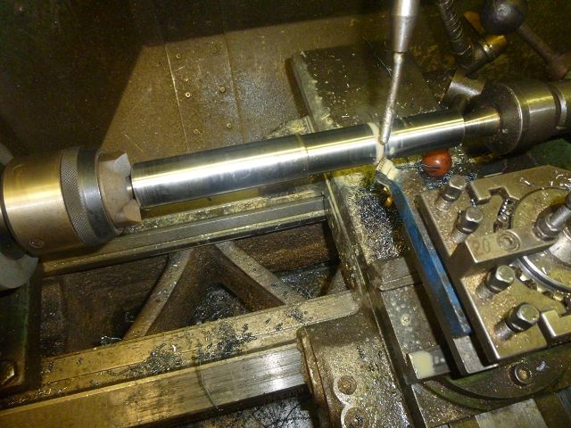

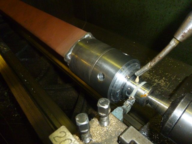

BeitragVerfasst am: 03.07.2015 22:20:40    Titel: Spreizwerkzeug
Zum Spreizen des Rahmens hatte ich bislang eine etwas modifizierte, lange Schraubzwinge benutzt.
So 1 bis 2mm waren damit machbar, wenngleich auch nur mit großer Handkraft.
Das erschien mir nachbesserungswürdig. Hau mich, ich bin der Frühling
Aus Resten zusammengewürfelte Säule mit großem Feingewinde und einer Aufnahme für ein gebrauchtes Kegelrollenlager aus einer Zwischenwelle eines VTGs.
Passdurchmesser für die Aufnahme des Innenringes und 4 8mm Bohrungen unter 90° radial hergestellt, ...
... damit daran kraftvoll mit einem Gedore Einsteckdorn gewerkelt werden kann.
Aufnahmeflansch für den Außenring und die Gegenseite kommt morgen.
Und Farbe natürlich! YES
