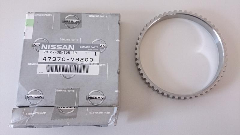

also heute ist denn meine Radnabe gekommen und schon mit von Nissan eingepressten und gefetteten Lagern.
Die Lager sind von NSK.
Jetzt warte ich noch auf den ABS-Geber-Ring, 47970VB200, der war nicht mit bei und kostet bei PartSouq 28$ bei Nissan Deutschland 130€ Hau mich, ich bin der Frühling
Ich habe diesen aber jetzt bei Nissan Schweiz bestellt, 144 CHF
Aber selbst der Import aus den Emiraten + Versandkosten und den Sensor Ring extra von Nissan Schweiz, ist billiger als die Radnabe bei Nissan Deutschland Nee, oder? Hau mich, ich bin der Frühling
Aus den Emiraten inkl. Versand = 300$ = 217€
ABS Sensor Ring = 144 CHF = 118€
Macht zusammen = 335€
Radnabe alleine = 470€ Obskur Wut

CHF 144.- Hau mich, ich bin der Frühling
BeitragVerfasst am: 05.05.2014 20:04:51    Titel:
Stell dich nicht so an, ein neuer Micra kostet mehr. rotfl

144 Fr. für das Teil ist aber noch günstig. Allein die Tatsache das es teuer aussieht gibt bei Nissan einen 200% Aufschlag

Alleine die Tatsache zu Wissen das das Teil in den Emiraten 20€ kostet macht mich schon wütend Nee, oder?
Ja nu, jetzt steht mein Dampfer wieder auf eigenen Füßen und morgen wird noch die Bremse entlüftet dann, gehts wieder in die Welt Supi
