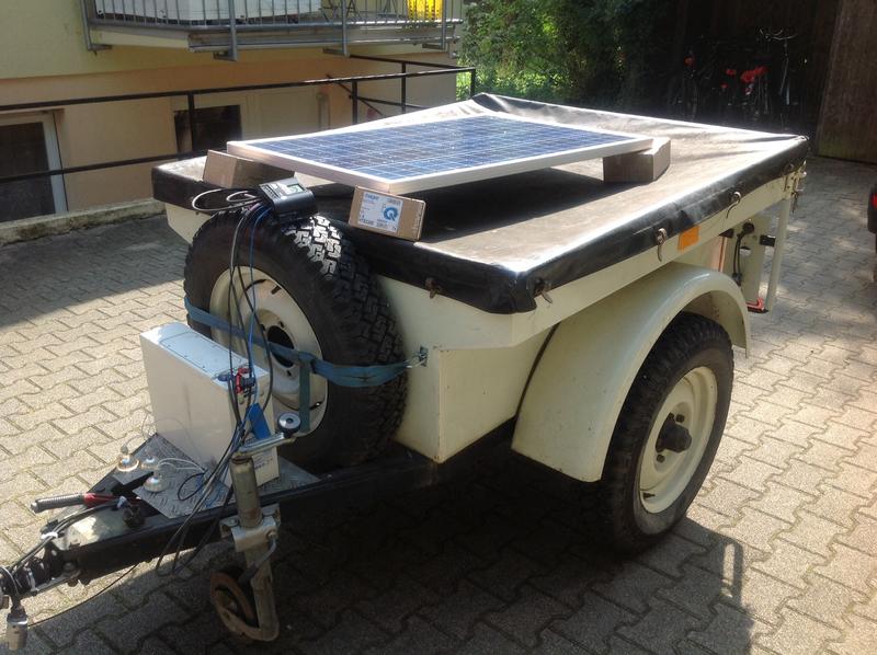

BeitragVerfasst am: 07.09.2014 14:37:01    Titel:
Mal was Konkretes zu Ausrichtung und Montageart:
100Wp an einem PWM Regler und einem 100Ah Akku.
Ist nur zu Testzwecken zusammengetrickt.
Wir haben zur Zeit 25 Grad und Windstille.
Die schwarze Plane hat etwa 55 Grad, das Modul selbst hat 45, unabhängig davon, ob es direkt aufliegt oder auf Abstand montiert ist. Weil das Modul hinten hohl ist, bildet sich ein isolierendes Polster, ein direkt verklebtes Flexmodul hätte wohl etwa die Temperatur der Plane.
Es liefert bei flacher Montage ziemlich genau 3A, bei 20-25 Grad Aufstellung sind es ungefähr 3,3A.
Wenn man es auf die Spitze treiben will, kommt man bei etwa 60 Gard Ausstellung auf fast 4A.
Allerdings nur, wenn das Modul horizontal Richtung Sonne ausgerichtet ist, bereits bei einer Abweichung von 45 Grad ist der Strom auf den Wert des flach liegenden Modils gesunken, bei grösserer Falschausrichtung kiegt er deutlich darunter.
Flach montieren ist also nicht falsch, wenn man nicht standig nachführen kann oder will. Kann man so auch aus den Auslwgungstabellen herauslesen.

Die Anlage ist ein Drittel dessen, was zur Beleuchtung meines Aussenlagers auf's Dach kommt. Hat keinen Stromanschluss dort.
300Wp und 300Ah Akkukapazität, eher zufällig zusammengestellt, weil die Sachen gerade verfügbar sind. Reicht aber locker bzw. ist überdimensioniert.
Ich habe nur je ein Modul und einen Akku heute Mittag aus Langeweile auf den Anhänger mit der schwarzen Plane gelegt, weil die Sonne so schön war.
Ich wollte lediglich testen, ob die Module funktionieren und der Regler arbeitet.
Da hat sich Angeboten, meine Aussagen von weiter oben untermauern, dass Hinterlüftung in solchen Fällen wenig bringt und die Ausrichtung bei mobilen Inselanlagen nicht so sehr von Bedeutung ist.
Normalerweise sind direkte Vergleichsmessungen ja nicht so einfach umzusetzen.
