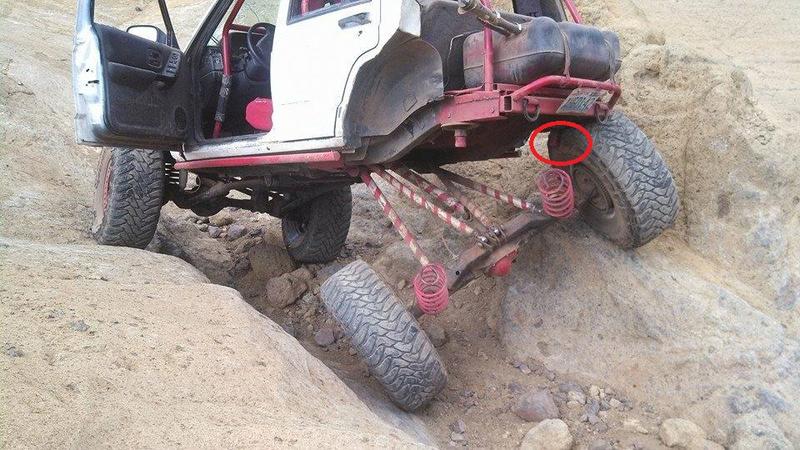

Du darfst nicht vergessen ,dass bei zu viel Ausfederweg, dir irgendwann die Federn raus fallen.
Deshalb sind die meisten Jeeps die 12-14" Federweg aufweisen, dann mit Coilovers versehen. Mit 2-3"Lift kommst du problemlos an 10" Federwege ran.

BeitragVerfasst am: 20.11.2014 18:47:37    Titel:
simplydynamic hat folgendes geschrieben:
so in etwa ? Supi

BeitragVerfasst am: 20.11.2014 19:01:34    Titel:
Spring retainer......... aber ob die sich nicht doch mal verkanten können ?
Vorsicht ! Dieses Posting kann durch Dramatisierung und Spuren von Sarkasmus verstörend auf manche Leser wirken.

BeitragVerfasst am: 20.11.2014 21:15:40    Titel:
Nee, oder?

Ok, Frage erledigt.....

Zu den Coilovers noch kurz: es geht auch ohne Coiloverumrüstung, Lange Federwege kann ich auch mit stark progressiven Federn erreichen, bei denen ein Teil der Federwindungen im Ruhezustand des Fahrzeuges auf Block liegen und somit ausschließlich beim Ausfedern in Aktion treten und dann den Ausfederweg deutlich verlängern. Wäre mal interessant, so etwas zu fahren. Denn ob das dem Fahrverhalten wirklich hilft, müsste man schon ausprobieren.
Und Retainern sollte man im Zweifel natürlich auch einbauen. Hau mich, ich bin der Frühling
BeitragVerfasst am: 21.11.2014 08:51:45    Titel:
Solche Federn gibt es aber als "Einzelfeder" nicht. Supi
...und hat diesen Thread vor 4086 Tagen gestartet!
BeitragVerfasst am: 21.11.2014 14:45:27    Titel:
veah1122 hat folgendes geschrieben:
das kannst du nicht beliebig weit treiben. Nimm einfach mal die Feder eines Kugelschreibers und drücke die mit 2 Fingern ein paar Mal zusammen aber nicht gerade, sondern wie im Auto in einem leichten Winkel/Bogen.
... und? Wo liegt die Feder? Grins

gibt es ...
sind sogenannte "helper" .
da sind die feder kürzer als der ausfederweg ( coilover) . die helper sorgen dafür das die hauptfeder nicht klappert oder sich verkanntet . viele Coilover sind ja mit 2 hauptfedern verschiedener rate . diese sind über ein koppelstück in der mitte verbunden . ohne die helpers würden die hauptfedern aus ihren sitz / dem koppelstück rutschen und/oder verkannten
die erhöhen durchaus den ausfederweg ...
