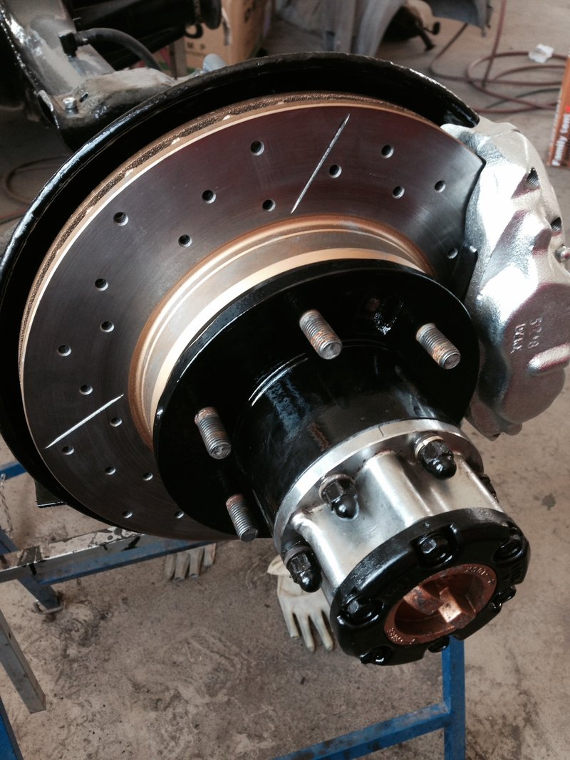

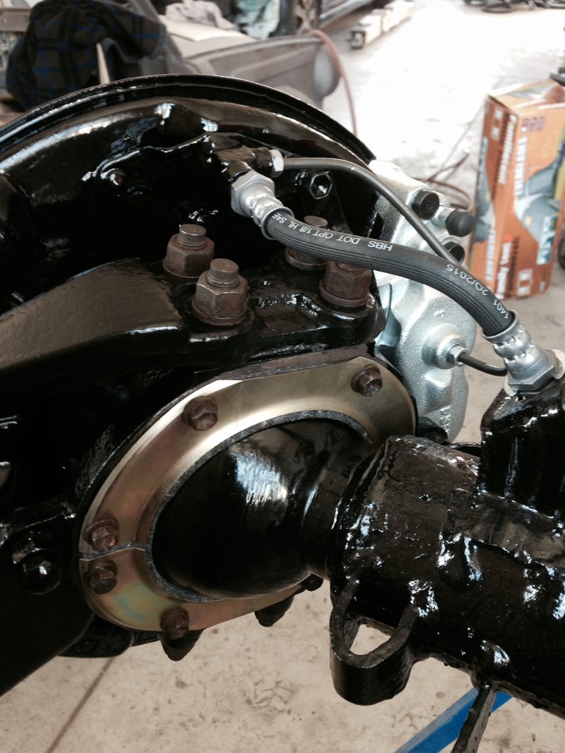

Vorderachse ist wieder fertig zusammen gebaut .
YES

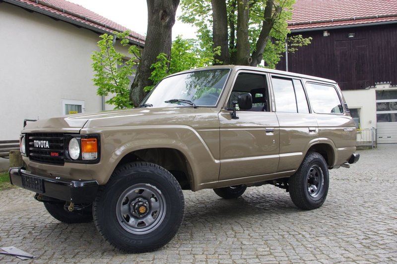

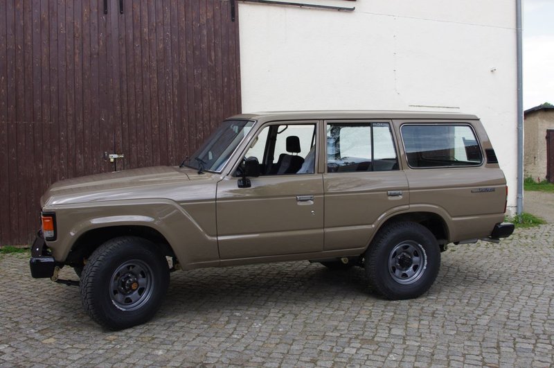

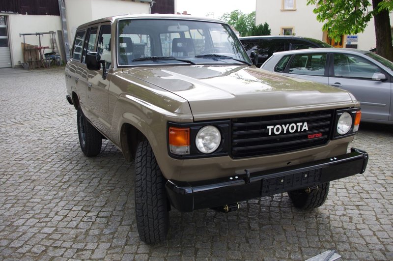

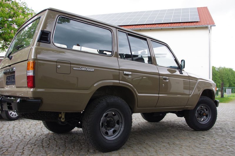

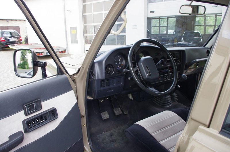

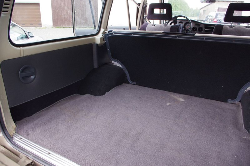

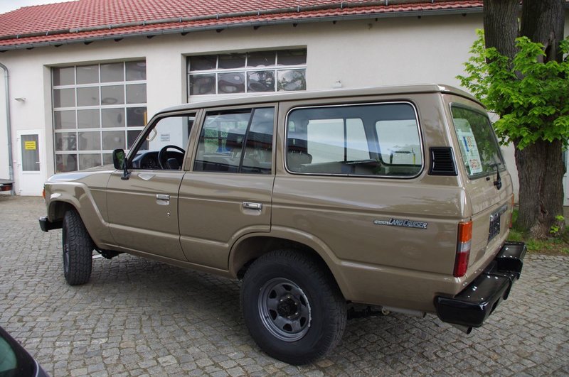

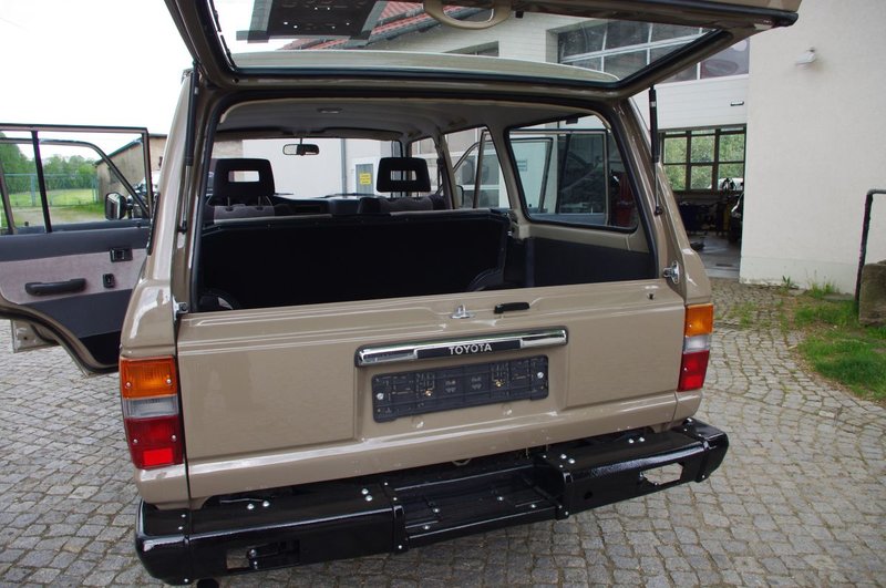

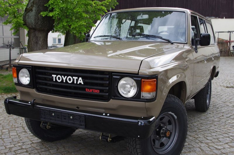

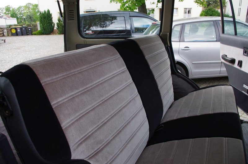

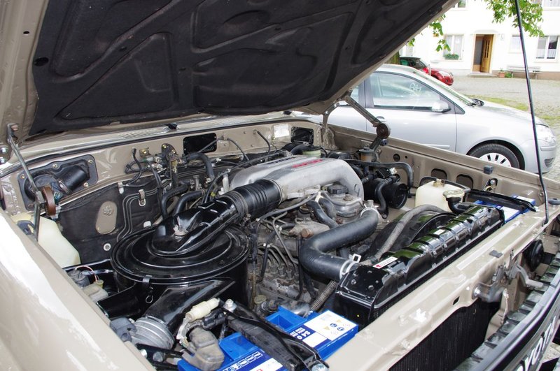

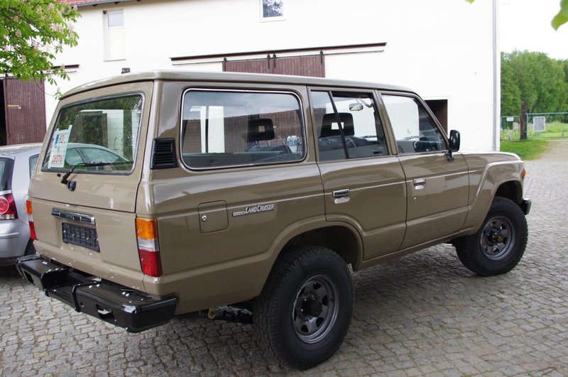

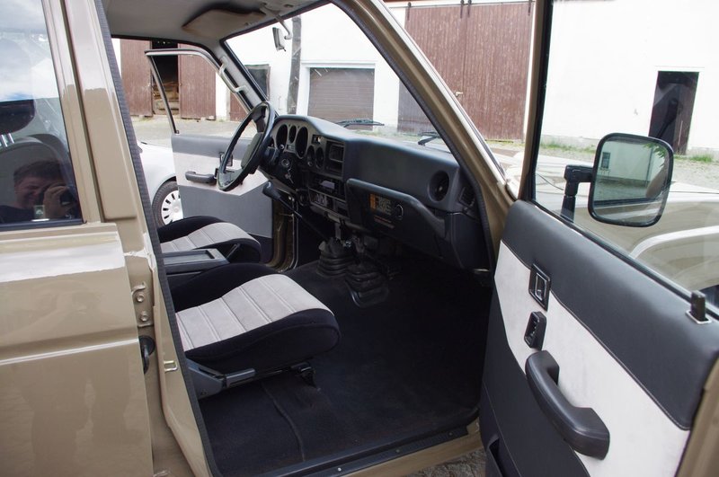

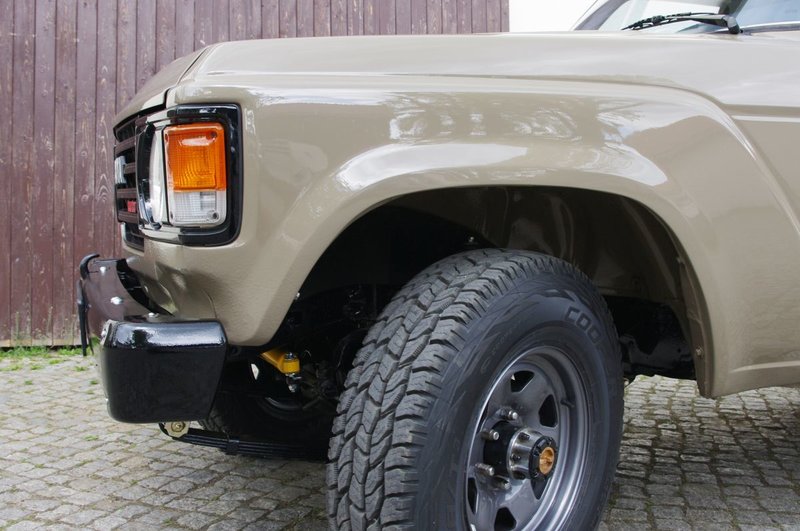

BeitragVerfasst am: 21.05.2016 15:29:42    Titel:
Vollabnahme ohne Beanstandung .
H-Kennzeichen kann ich mir bei der Zulassung abholen . YES YES
FERTSCH !!!! Winke Winke

BeitragVerfasst am: 21.05.2016 15:59:10    Titel:
Geiler Autowagen!!! Auch wenn ich die Serienbereifung beim 60/61, eher immer als zu klein empfinde,
geht da nichts in 255/85 etc???
Gruß Dennis
BeitragVerfasst am: 21.05.2016 16:00:59    Titel:
Respekt Respekt
klasse, auf den fotos ein neuwertiger zustand, echt schön.
Ighor
Mit dabei seit Ende 2014
Wohnort: Hürth
BeitragVerfasst am: 21.05.2016 16:13:51    Titel:
Hut ab! Respekt Respekt Respekt steht richtig gut da! YES Sensationell Ausgezeichnet
vanguard
Wohnort: Gage
...und hat diesen Thread vor 4213 Tagen gestartet!
1. Toyota J95
2. Sprinter4x4
3. VW Caddy, HJ61
BeitragVerfasst am: 21.05.2016 16:36:57    Titel:
XJDennis hat folgendes geschrieben:
Gruß Dennis
Klar geht auch 255/85 aber nicht wenn man ein H-Kennzeichen haben will . Wut

BeitragVerfasst am: 21.05.2016 21:50:47    Titel:
Tolles Auto, schaut grandios aus!

BeitragVerfasst am: 21.05.2016 22:58:39    Titel:
Schaut sehr schön aus!
Liebaugele grad auch mit was ähnlichen. Leider kein Turbo
Persönlich find ich ja Sprengringfelgen "Zeitlich Korrekt(er)"

BeitragVerfasst am: 21.05.2016 23:14:31    Titel:
Perfektes Ergebnis! YES
Mir persönlich ist aber die Farbe etwas zu "mausig". Aber alles Geschmackssache.
Ansonsten echt piekfein! Ja
Starrachse, was sonst!

BeitragVerfasst am: 22.05.2016 00:55:18    Titel:
Ein perfekter Oldtimer

BeitragVerfasst am: 22.05.2016 08:22:03    Titel:
Hallo ,
Wow der ist ja wirklich perfekt Obskur ein wunderschöner Oldie Love it Love it

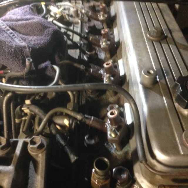

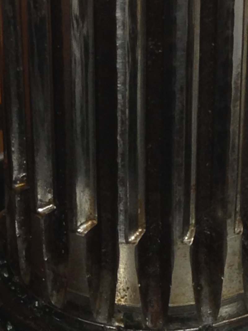

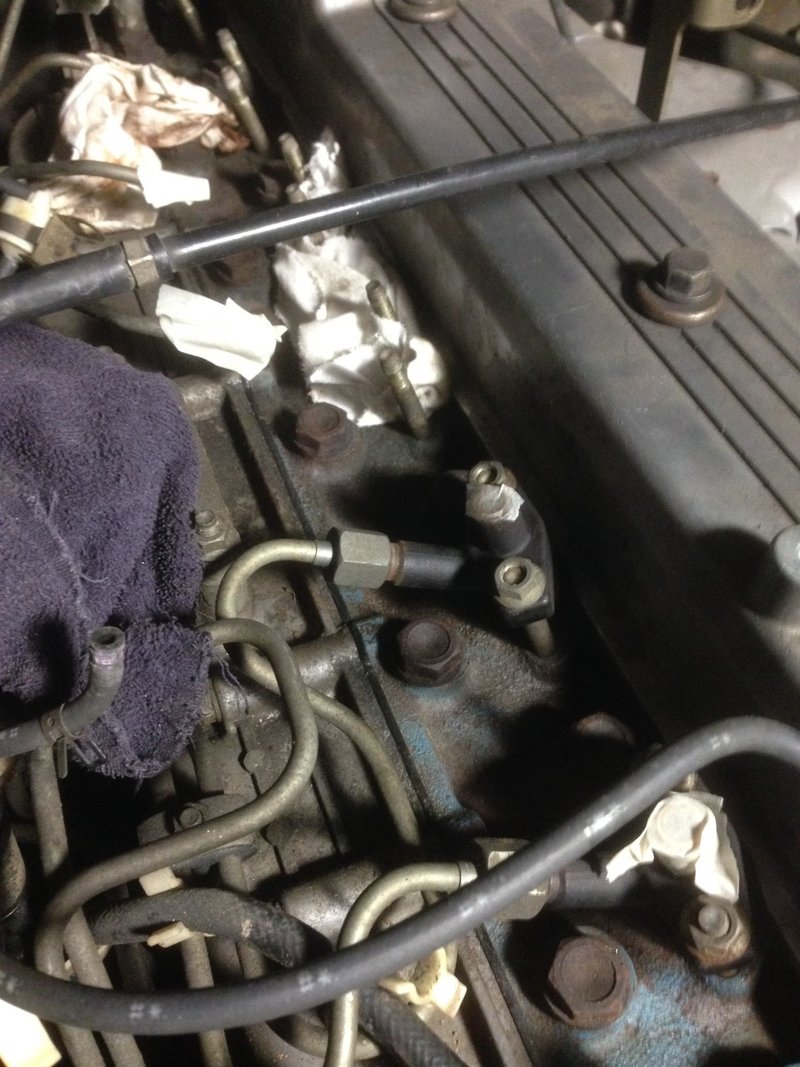

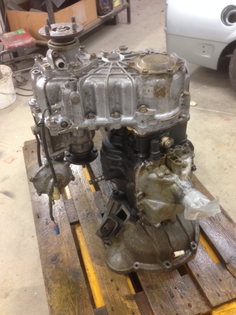

BeitragVerfasst am: 11.12.2016 20:12:50    Titel:

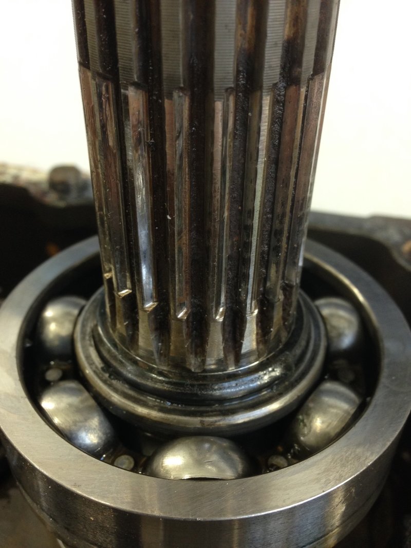

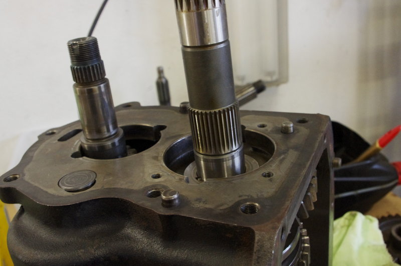

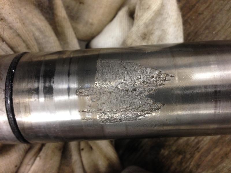

Kleine Nachlese .
Motor/Getriebe wurden ja noch nicht gemacht . War kein Bedarf bisher.
Auf dem Weg zum BTT ist das VTG undicht geworden . Obskur
Also Überholsatz für VTG geordert.
Ausgebaut den riesen Trümmer. Wut
Diese schöne Welle kam zum Vorschein.
Dann war da noch die nicht mehr ganz frische Schaltgetriebeausgangswelle. Nee, oder?
Ok da muß eine Lösung her.

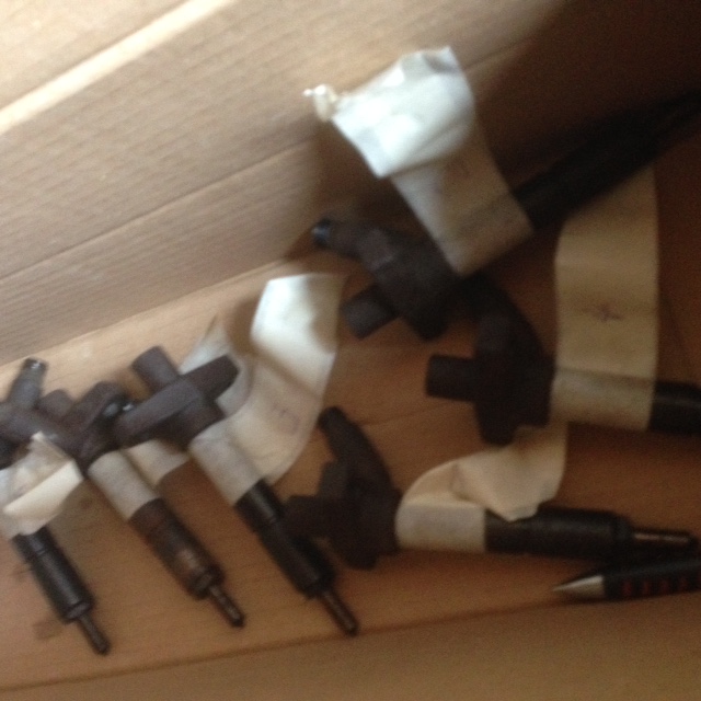

Da der J6 eh nicht mehr fuhr, wurden noch die Einspritzdüsen überholt.
Heute nun die neuen Düsen eingebaut.
Zum reinigen der Einspritzdüsenbohrung hat sich ein Staubsauger und Primerpinsel bewährt.
Bis demnächst Winke Winke

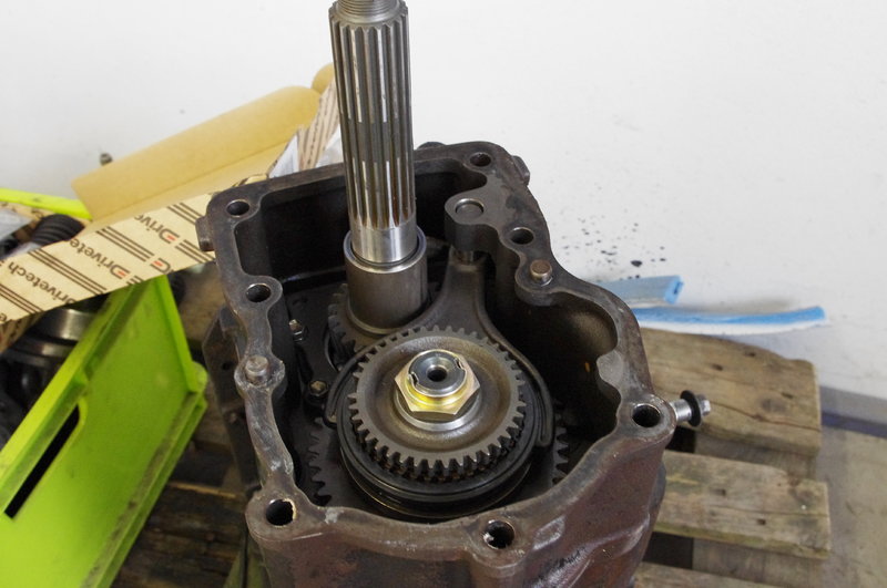

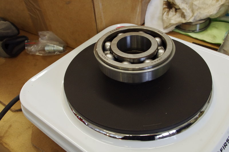

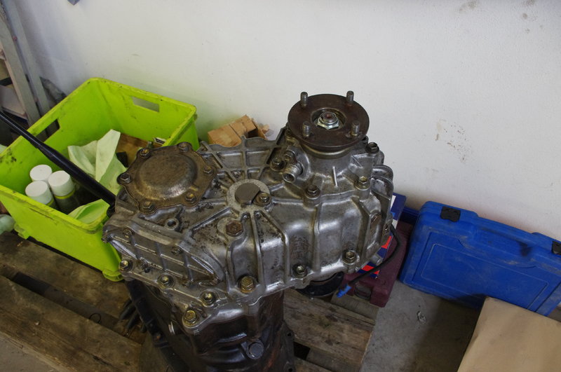

BeitragVerfasst am: 02.04.2017 13:02:33    Titel:

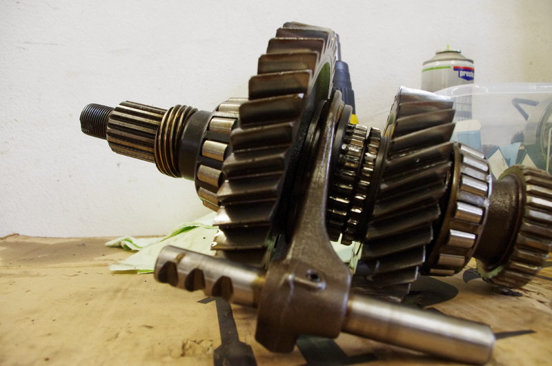

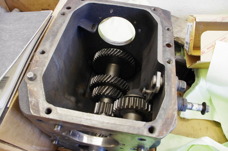

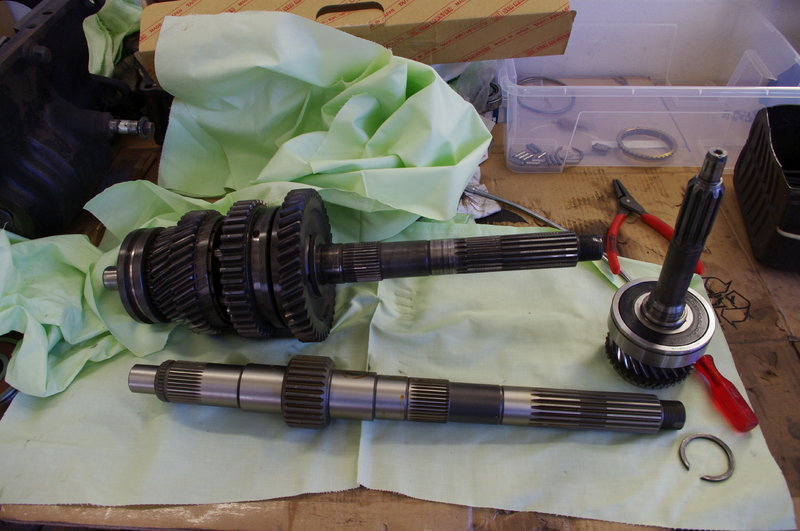

Hallo !
So nun nach langer Pause habe ich das Getriebe wieder zusammengebaut.
Da liegt die neue Schaltgetriebe Hauptwelle .
Alle alten Lager ausgebaut und gesäubert.
Die neuen Lager schön auf der Kochplatte angewärmt .
Gehäuse auf hochkant gestellt so das die Lager fast von allein auf die Wellen rutschten .
Alle Lager rein und den fünften Gang angebaut ,natürlich alle Dichtungen neu.
Verteilergetriebe mit neuen Lagern und der neuen Welle und Dichtungen montiert .
Da steht es nun wieder komplett und wartet auf den Einbau.
Gruß Volker
