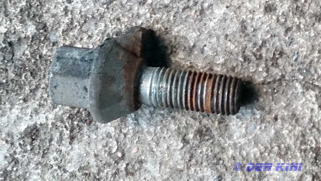

BeitragVerfasst am: 06.09.2015 09:30:33    Titel:
Falls sich jemand fragt was das für ein Popel am Bund der hübschen Radschraube ist: ja, richtig, das ist ein Schweißpunkt. Damit waren alle 4 (alles Radschrauben) "gesichert". Glücklicherweise hat das nur bei einer Schraube richtig gehalten...

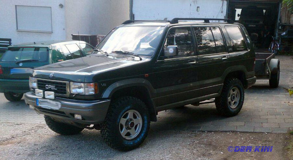

BeitragVerfasst am: 10.09.2015 18:37:46    Titel:
Der Dicke hat neue Schuhe bekommen:

BeitragVerfasst am: 10.09.2015 20:43:13    Titel:
Schaut gut aus. Smile Welche Reifengröße? Wie viel hastn vorn hochgedreht?
Grüße, Justin
Kini
Unterirdisch!
Wohnort: Neumarkt
...und hat diesen Thread vor 3940 Tagen gestartet!
1. Mercedes Vito 115 CDi 4x4
BeitragVerfasst am: 10.09.2015 20:56:57    Titel:
Das Fahrwerk ist unverändert.
5 cm Bodylift sind drin.
Reifengröße ist 265/75 R 16 auf Serienfelgen 7 x 16
