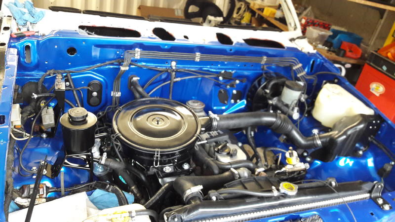

Sorry ich hab lang nichts mehr geschrieben, da ich in letzter Zeit leider nicht all zu viel an den Pick up gekommen bin.
Der Motorraum ist mittlerweile ferig, und der Motor ist auch schon gelaufen Smile
Sogar direkt beim ersten mal angesprungen YES
Kupplung und Bremse sind beide entlüftet, sehr große Probleme hat der lastabhängige Bremskraftverteiler gemacht.
Der ist an der Entlüfterschraube nicht mehr dicht geworden, deshalb musste ich mir da ein neuen besorgen.
Der Vorbesitzer hat ja den ganzen Pick up mit so komischer grünen Farbe gestrichen deshalb muss ich jetzt seit Tagen überall das Zeug entfernen und mir die Finger wund schleifen.
Leider hat er auch alle Dichtungsgummis mitgestrichen, die musste ich jetzt alle neu kaufen.

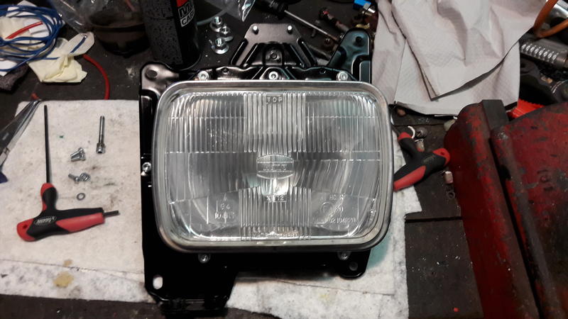

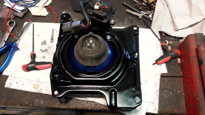

so hier mal Bilder vom fertigen Motorraum. :)

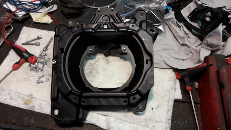

Als nächstes hab ich die Scheinwerfer mal ein bisschen schöner gemacht.

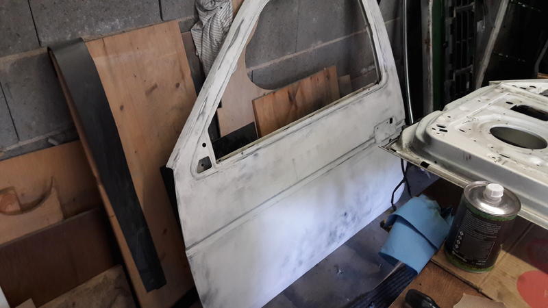

Die Türen waren komplett zugeschmiert mit der grünen Farbe, nach langem Schleifen sehen sie aber wieder gut aus.

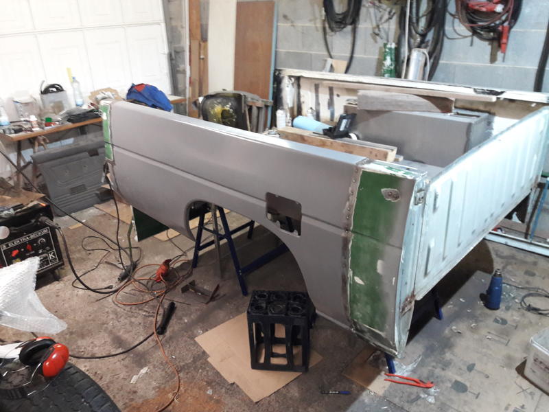

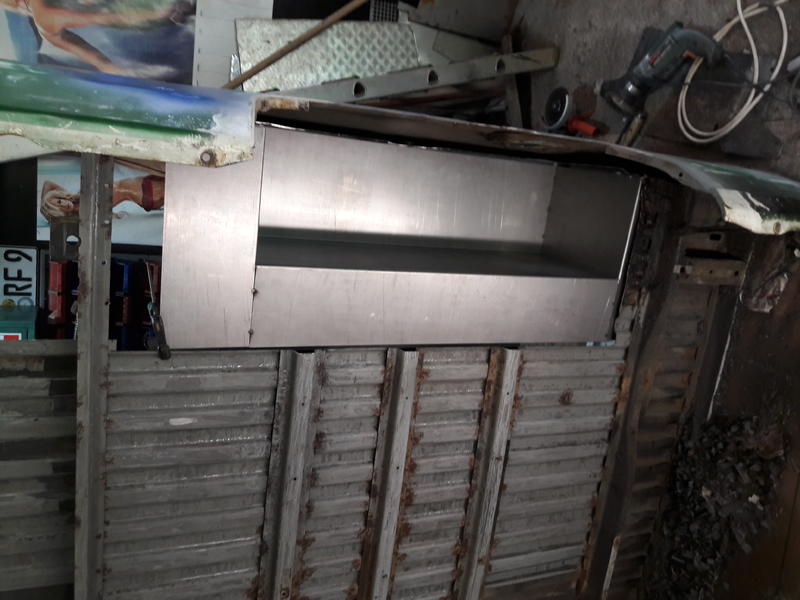

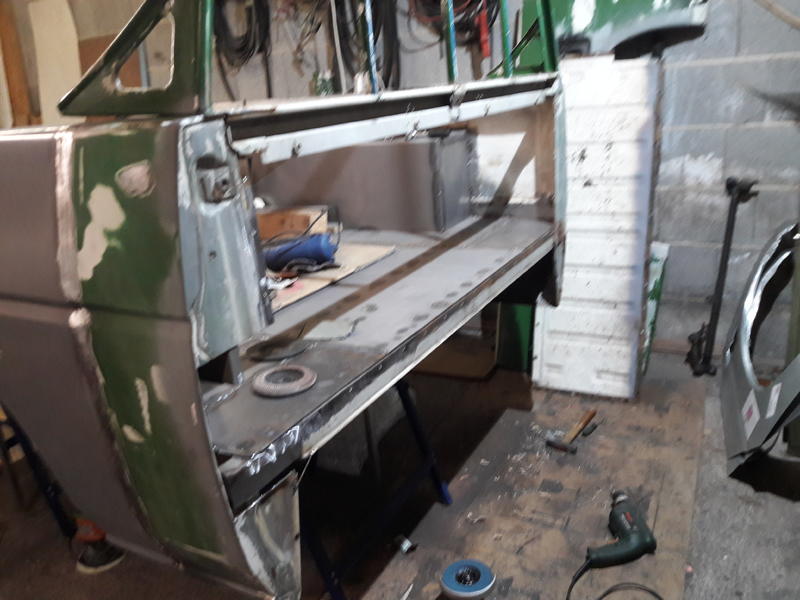

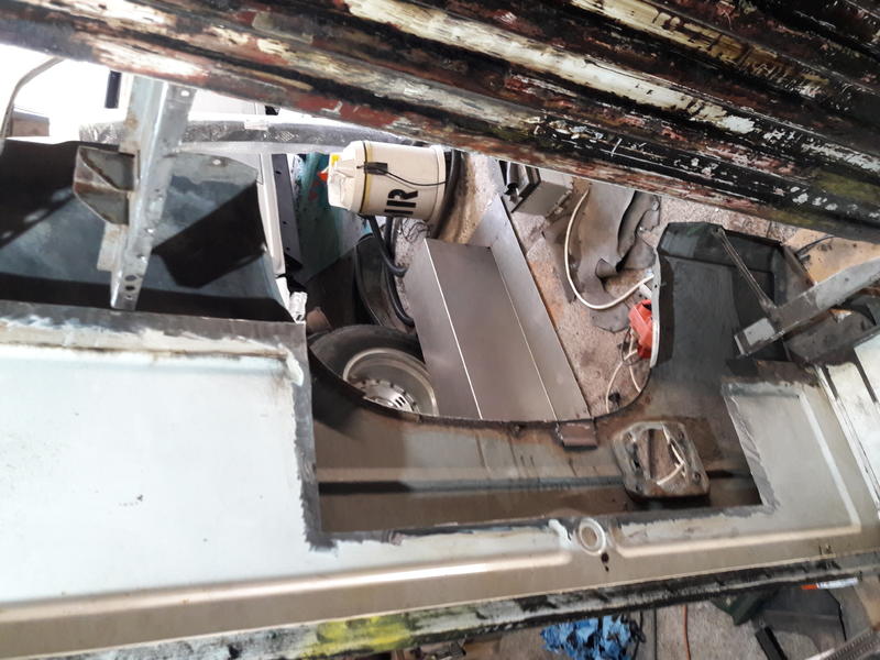

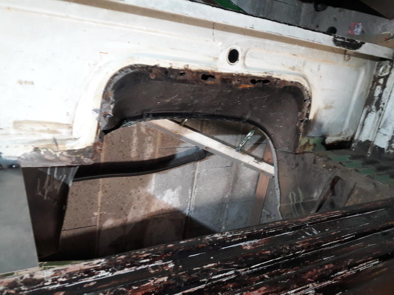

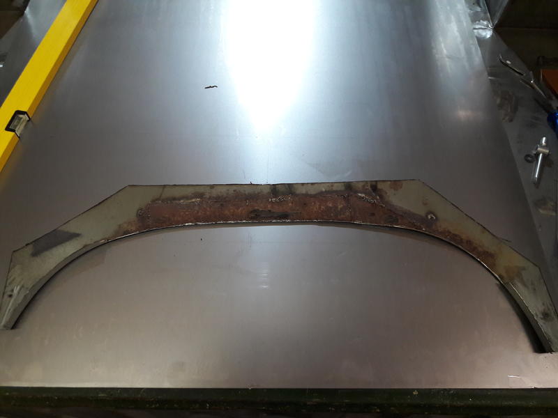

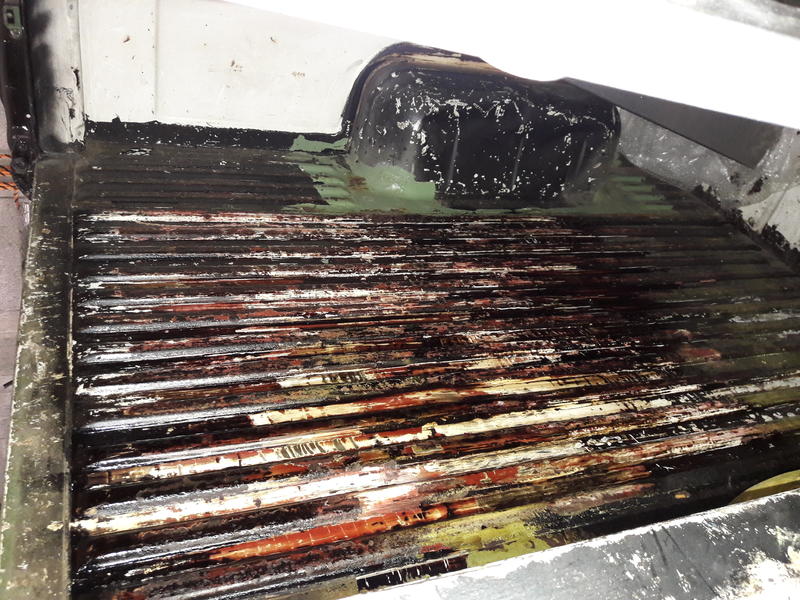

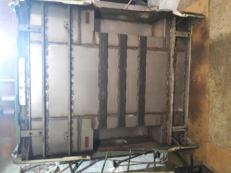

Jetzt geht es an die Ladefläche, die sich als nicht so gut rausgestellt hat.
Ich habe mir neue Radkästen angefertigt, und arbeite mich so nach und nach durch.
Der Vorbesitzer hat viel über den vorhandenden Rost drüber gebraten und alles mit Teerpampe
eingeschmiert.

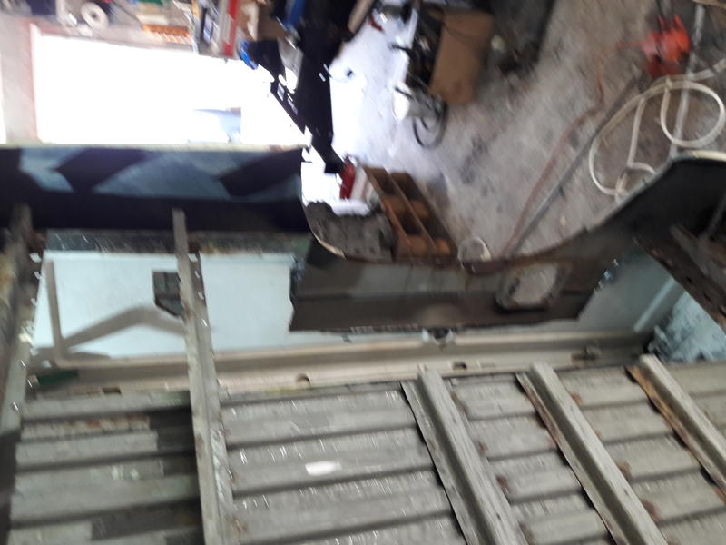

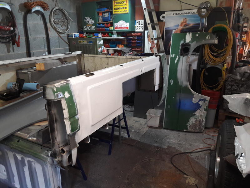

BeitragVerfasst am: 13.12.2017 20:38:40    Titel:

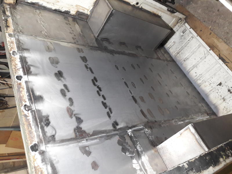

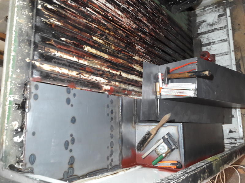

So im Moment hab ich leider echt wenig Zeit für den Pick up, aber trotzdem ging es weiter, den Boden von der Oberfläche hab ich durch
3 mm starkes Material ersetzt.

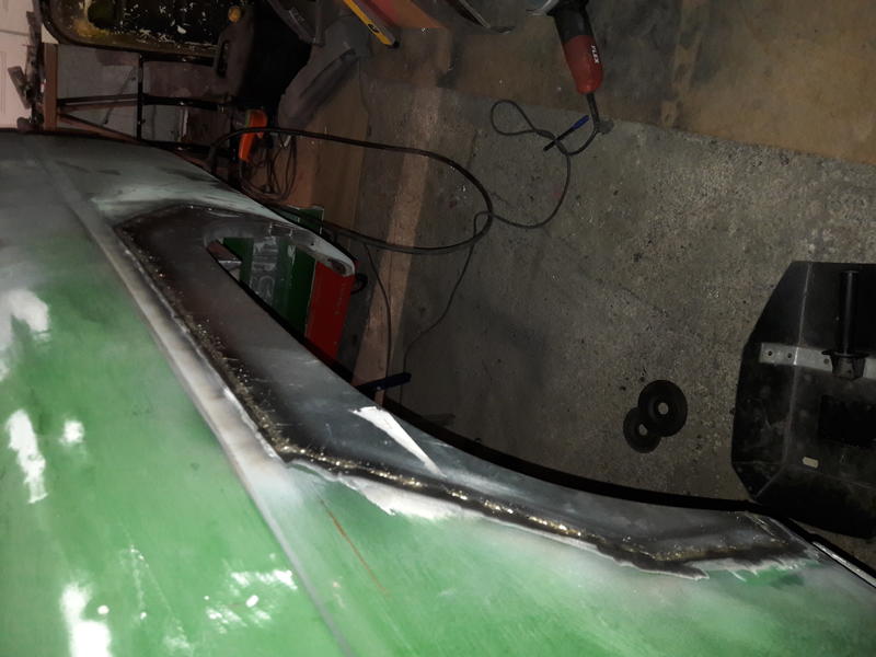

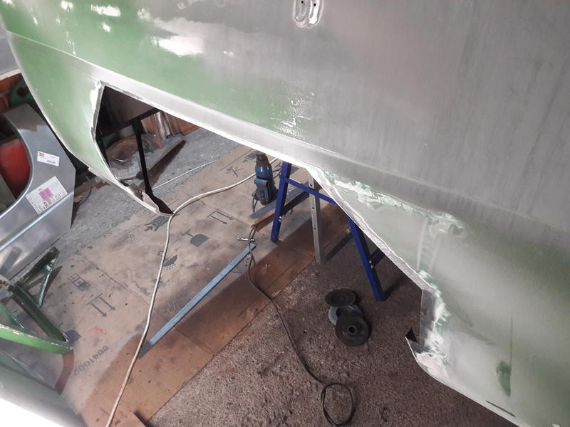

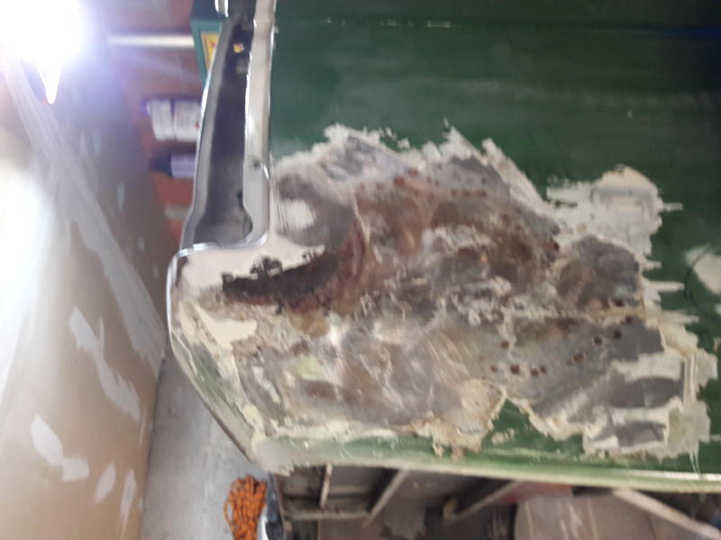

Hinten rechts war leider die ganze Seitenwand gespachtelt und mitten drin durchgerostet, also musste ich sie leider ersetzen, da man
von Nissan ja nichts mehr bekommt habe ich länger gesucht und eine für den Double Cab in Bulgarien gefunden, die Passgenauigkeit war
leider sehr schlecht.
Die andere Seite gestaltete sich da etwas leichter Smile

Die komplett rechteckigen Radkästen finde ich jetzt optisch nicht so chic, aber ich kann es verstehen bei dem
riesen Haufen Arbeit, den die Ladefläche bereitet.
Da bleibt ja kaum noch was vom originalen Blech übrig! Obskur

BeitragVerfasst am: 03.09.2019 14:35:52    Titel:
Ich will mich auch mal wieder zu Wort melden, leider fehlt oft die Zeit für das Projekt, aber mittlerweile steht er beim Lackierer.
Ich hab noch Riffelblech für die Ladefläche angefertigt und einen Überrollbügel für einen Ford Ranger angepasst
auf den md21.
Die Ladefläche war auch komplett zum sandstrahlen weg und der Unterboden wurde spritzverzinkt.
Danach hab ich alles grundiert und die Nähte mit Karosseriedicht abgezogen.
