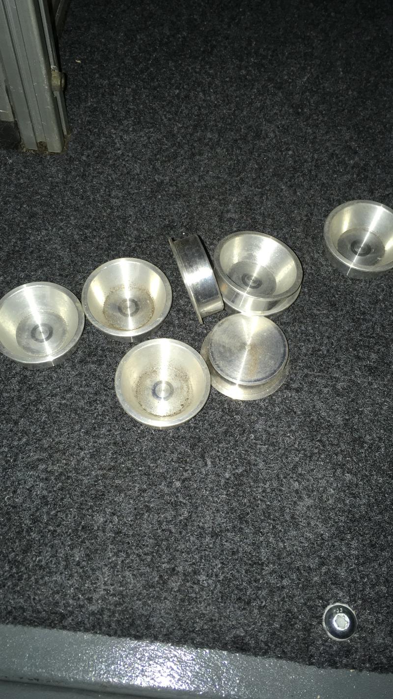

Als erstes wurde die Innen Raum Leuchten gebastelt.
Die überlegung war vorerst einen Led Streifen einzubauen und mit einem Schalter zu versehen.
Aber mal ganz im ernst irgendwie deutlich zu einfach...
Also Fassungen aus Alu gedreht, Fassungshalter aus Buche Speerholz gesägt, Kanten abgerundet und geölt.
Die Fassung wurde in den Halter eingeklebt. Wenn der Innenrahmen nu komplett fertig ist werden die fassungen mit einer led bestückt und eingesetzt. geschaltet und gedimmt wird am Ende vor ort oder am zentralen steuerungssystem.

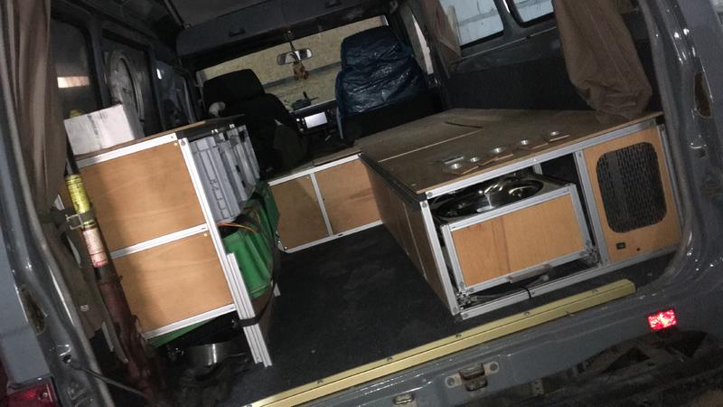

Die Innenausstattung bzw die möbel wurden wieder eingesetzt und der Boden vorher mit Nadelfilz belegt
wie Praktisch das am ende ist wird sich Zeigen ich lasse mich überraschen. Supi

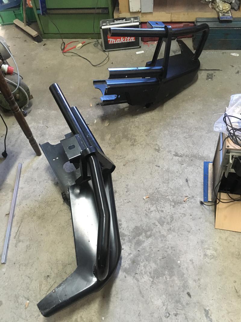

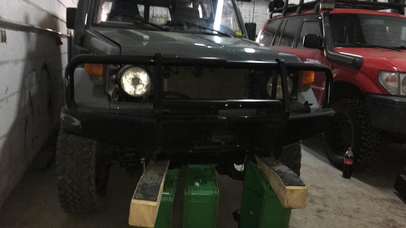

Dann bin ich durch zufall an eine AFN Bullbar gekommen. Ansich ein echt nettes teil nur nicht für mein Auto bzw Modell.
Messen Halten und Vergleichen hat ergeben das die Bar 8cm zu breit ist und 4 cm zu weit vom Kühlergrill entfernt ist. Wut
Da ich mittlerweile im Flexen und schweissen geübt bin habe ich das teil Kurzerhand in der mitte getrennt, 4 cm pro seite entfernt und wieder zusammengeschweisst.
danach wurde sie der Fahrzeugkontur angepasst, und ich denke das das ergebniss nicht schlecht geworden ist.
das windenfenster muss noch vergrössert werden und die schweisstellen müssen nach hübsch gemacht werden.

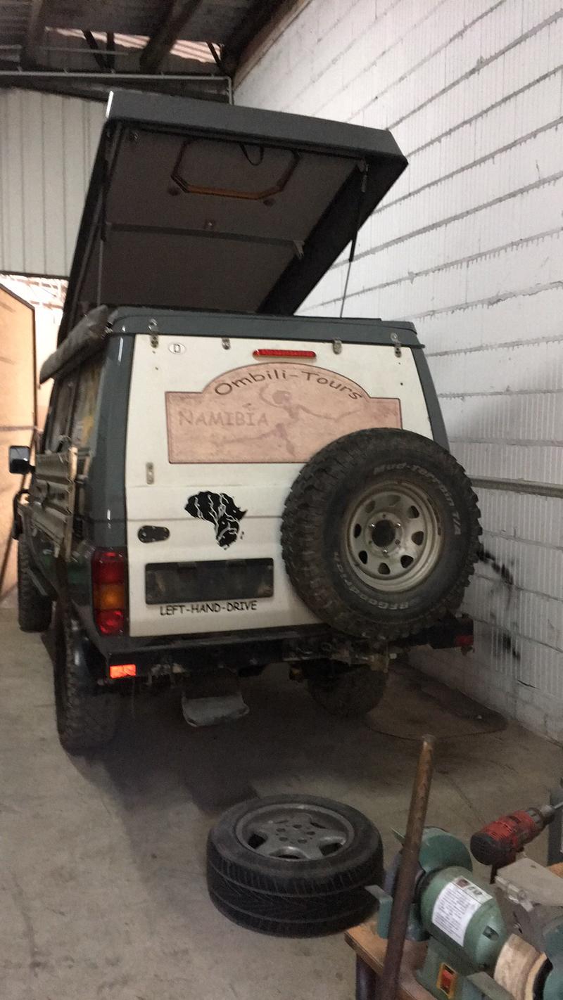

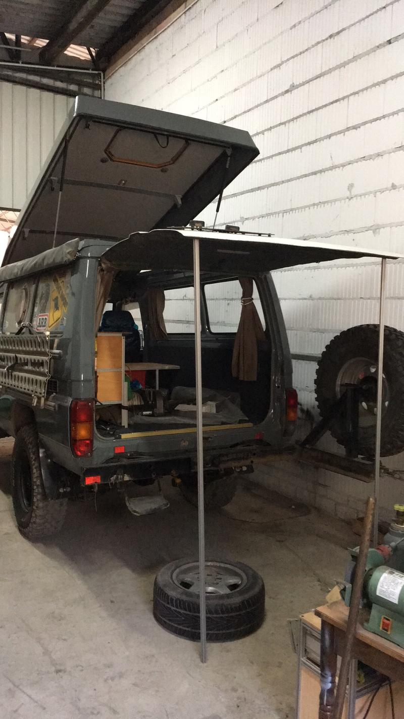

Und wie der zufall es will, ist mir eine Heckklappe für den Umbau von Hecktüren auf Heckklappe in die finger gefallen.
Diese Heckklappe ist aus gfk und recht selten. Die Heckklappe ist derzeit eine freundliche Leihgabe und ich überlege daran sie nachzubauen. Eine zu Kaufen ist leider nicht möglich.
Es bleibt spannend.

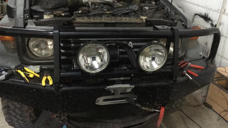

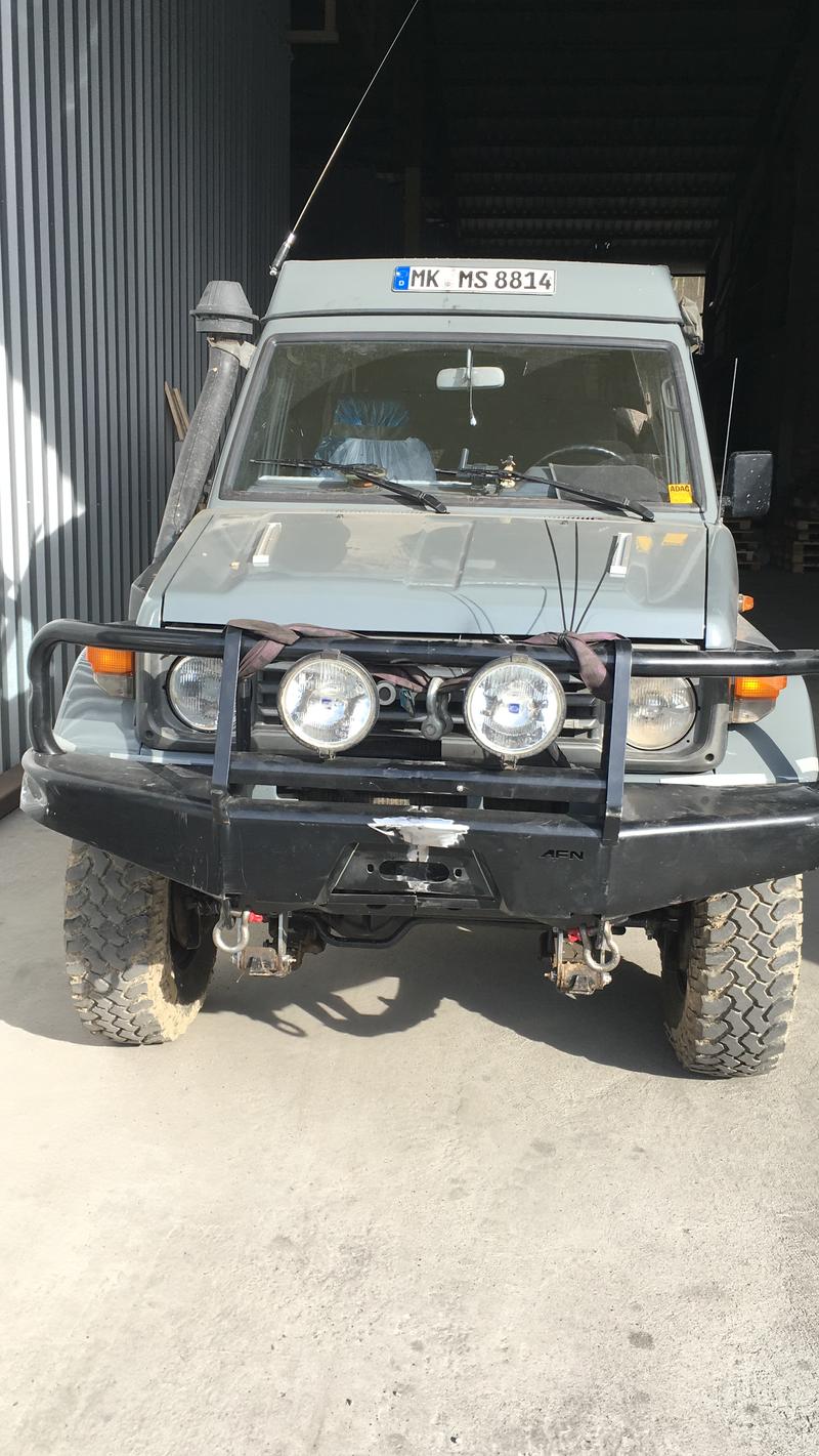

Die Stoßstange ist geschweisst die Winde sitzt und Angeschlossen ist sie auch.

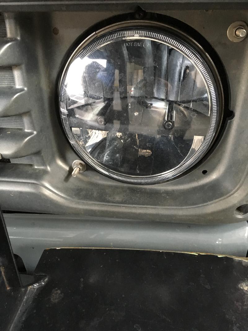

Die beiden Hella Rallye 1000 Scheinwerfer passen gut in die Gesammt Optik und wurden mit 24V 100W Birnen bestückt.
Da die Hauptscheinwerfer nicht mehr wirklich Zeitgemäss sind und das Licht nicht der Bringer war, habe ich sie Kurzerhand durch LED Scheinwerfer getauscht.

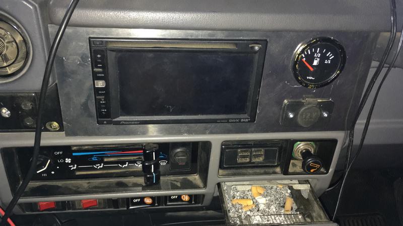

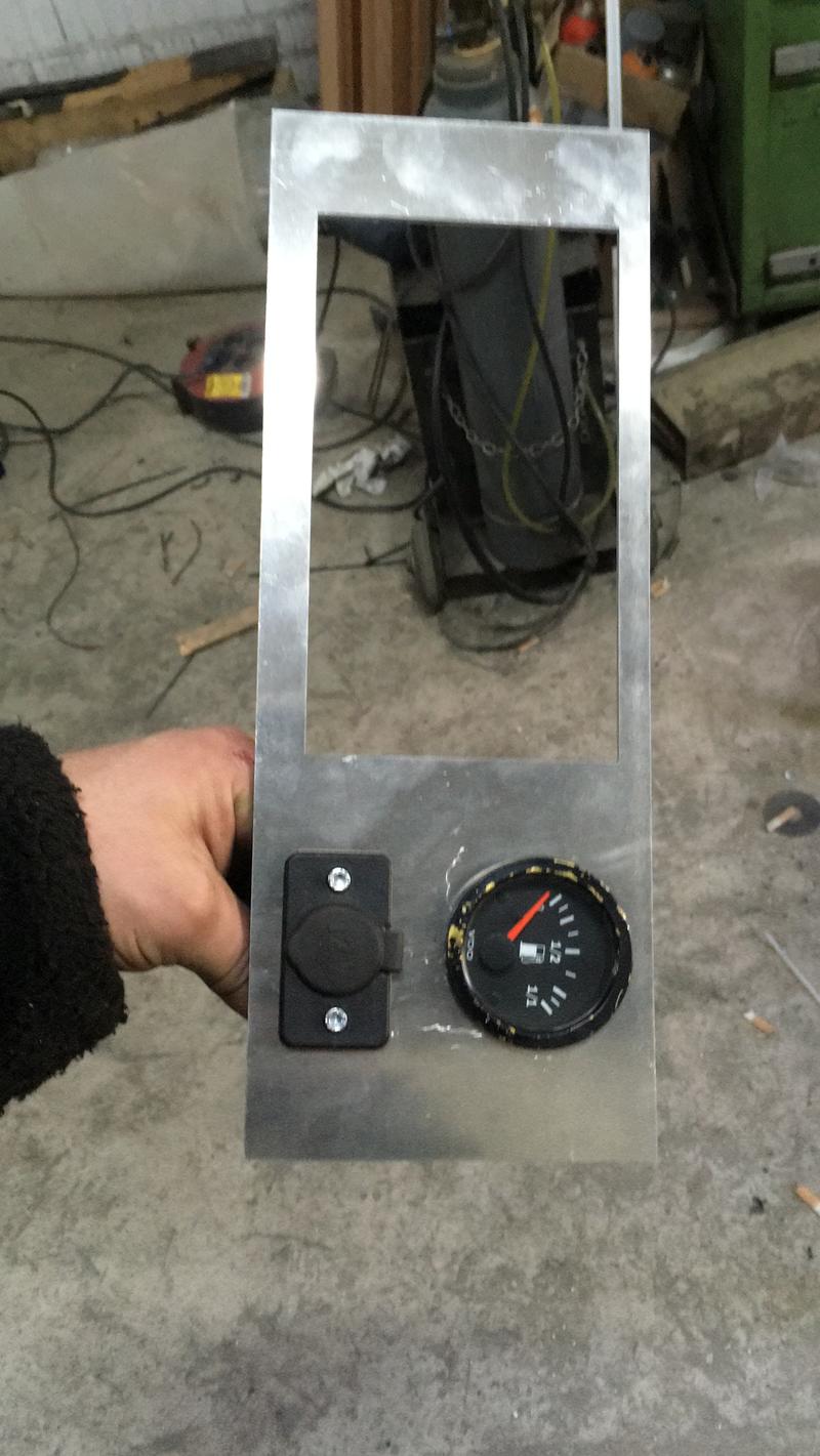

Die Radio Blende ist auch endlich vom lasern gekommen und passt ganz gut
einmal lackieren und auch der Schritt kann abgehakt werden...
