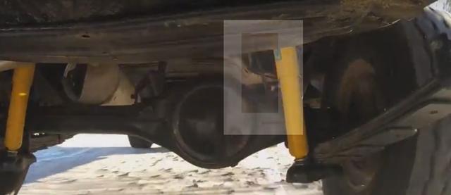

Da ich mir endlich mal ne kleine Gopro geleistet habe, möchte ich Euch das Ergebnis meiner ersten Ausfahrt damit nicht vorenthalten. Vielfältige Einsatzszenarien zur Analyse von Fahrzeugkomponenten lassen sich vorstellen. Und man kann per App die Aufnahme live im Cockpit mitverfolgen.
Der Video entstand heute nachmittag auf meiner Teststrecke. Wenige Schlaglöcher, dafür ziemlich ausgefahrene Senken.

Kann es sein, das deine hintere Bremsleitung etwas kurz ist?

Ich glaub, da siehst Du richtig. Viel mehr rechts Ausfedern sollte nicht sein
(https://youtu.be/J_Nd215P-tk - Video-Laufzeit 040/041)
Beim Prüfen sollte @micwill auch mal die vordere Gummi-Bremsleitung von der Geberzylinderleitung zur Achse checken.
Die Patrol-Achsen verschränken schon original sehr gut, jetzt nach der Fahrwerkserhöhung noch einen Ticken mehr.
Wie bremst die Kiste denn, sind bei Vollbremsung (Kiesweg) beide Achsen zum Blockieren zu bringen? (>> Bremskraftregler eingestellt?)

Das täuscht mit der Leitung. Der flexible Teil macht einen Viertelkreis von der Achse nach vorne, geht senkrecht hoch und dann waagerecht nach vorne zur Verbindung mit dem festen Teil der Bremsleitung. Auf dem Video sieht man diesen Viertelkreis von hinten, daher kann es wie ein Strich nach oben aussehen. Da ist aber sogar im völlig ausgefederten Zustand auf der Bühne noch Luft. Vorne im Prinzip genauso: im voll ausgefederten Zustand noch Luft für weitere 10-15-cm. Etwas knapper sind die Entlüftungsschläuche der Achsen. Aber danke fürs genaue Hingucken!
Einen derartigen Bremstest habe ich schon länger nicht mehr gemacht aber auf jeden Fall schon mal nach dem Umbau. Die Achsen machen beide dicht wenns sein muss. Mit dem lastabhängigen Bremskraftregler habe ich mich noch nicht beschäftigt. Kann man den überhaupt einstellen? Das WHB sagt ja dazu gar nichts (außer dass ein einmal zerlegter Zylinder nicht wieder verwendet werden darf).

dann ist die Bremsschlauchangelegenheit ja geklärt, besser man prüft das mal.
Im Handbuch 160 ist nur eine Schnittzeichnung des BKR im Kap. 7 aufgeführt.
Im Handbuch für den 260er ist bei BR Bremsanlage, im Kap. 12 -Bremskraftregler,
die Prozedur zur Einstellung zu lesen.
