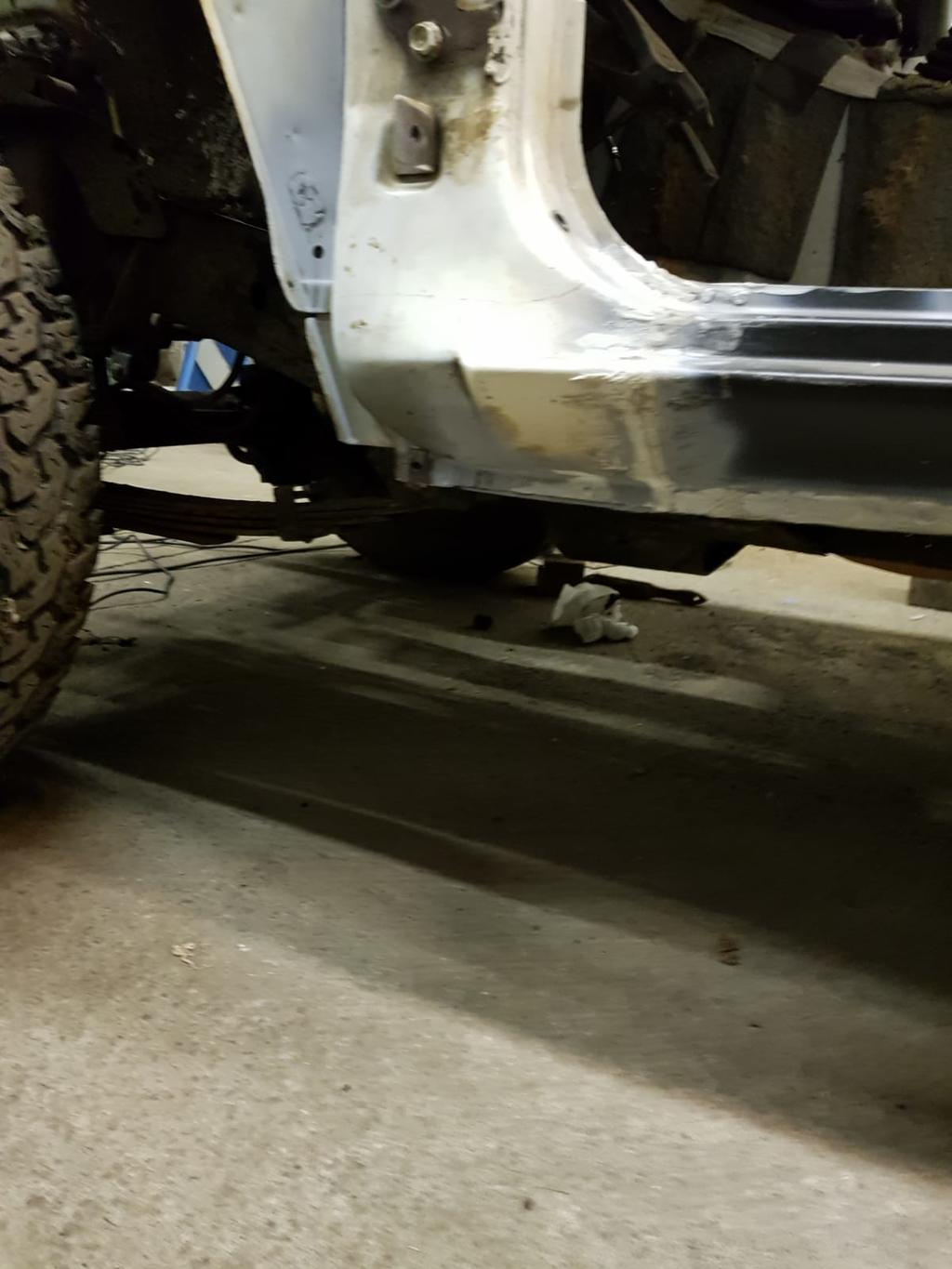

1mm Blechstärke stimmt aber nicht.
Man misst mit der Schieblehre im vorderen angefasten Bereich.

....ich habe natürlich vorne gemessen (an 2-3 Punkten, weil beim Pressen sich die Materialstärke an den Rändern ändert Tröst ) das ist nur fürs Foto.
Ich finde die Schwellerbleche auf jeden Fall gut.

Winke Winke letzten Samstag habe ich mir die Werkstatt, den Patrol und die Arbeiten persönlich angeschaut Respekt
Zu den Rep.-Blechen:
die sind recht ordentlich, kommen aber von der Blechstärke nicht ganz an die originalen heran.
Ist aber, denke ich, verschmerzbar.
Allerdings, und das habe ich Jan auch gesagt, hätte ich den Original-Schweller drin gelassen und lediglich die 2 - 3 ernsthaft betroffenen Stellen herausgeschnitten und durch Passstücke ersetzt.
Aber ok, nun ist´s geschehen ....
Übrigens, das Auto ist gar nicht so schlecht, um nicht zu sagen, noch recht gut beisammen.
Und einen so toll erhaltenen, augenscheinlich rostfreien Rahmen (zumindest was man von außen so sieht), habe ich bei einem in D gelaufenen Patrol, nicht mehr gesehen, seit die Autos neu waren Ja
Trotzdem würde ich den Rahmen komplett behandeln und den vermutlich auch innen vorhandenen Rost stoppen.
Ansonsten, weiter so Jan Good Job

Danke für die Blumen ;). Ich höre das nächste mal auf deinen Rat... die andere Seite mache ich besser Supi Supi Supi
