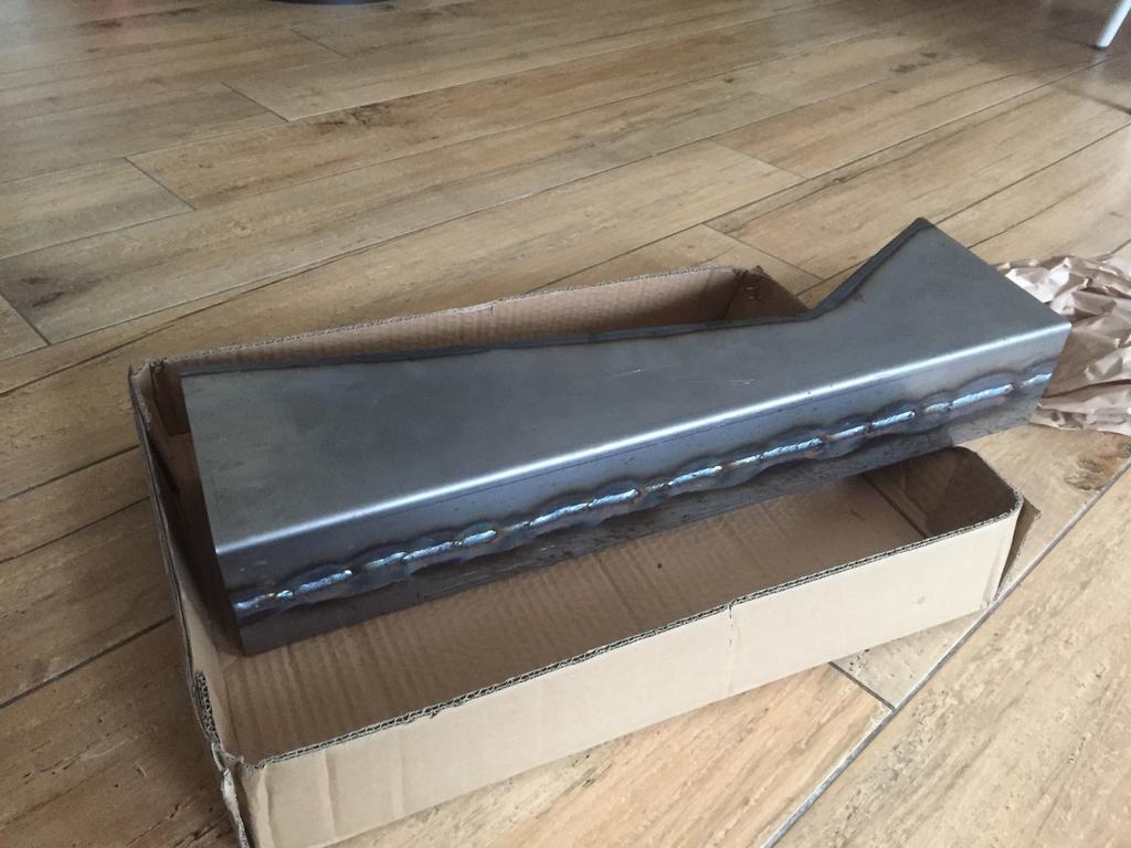

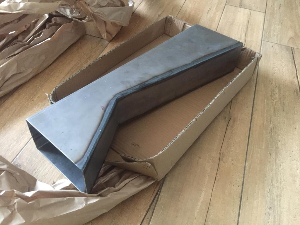

Hier die neue Traverse, die hinters Getriebe kommt:

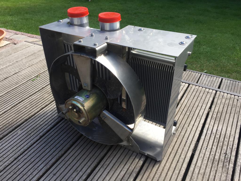

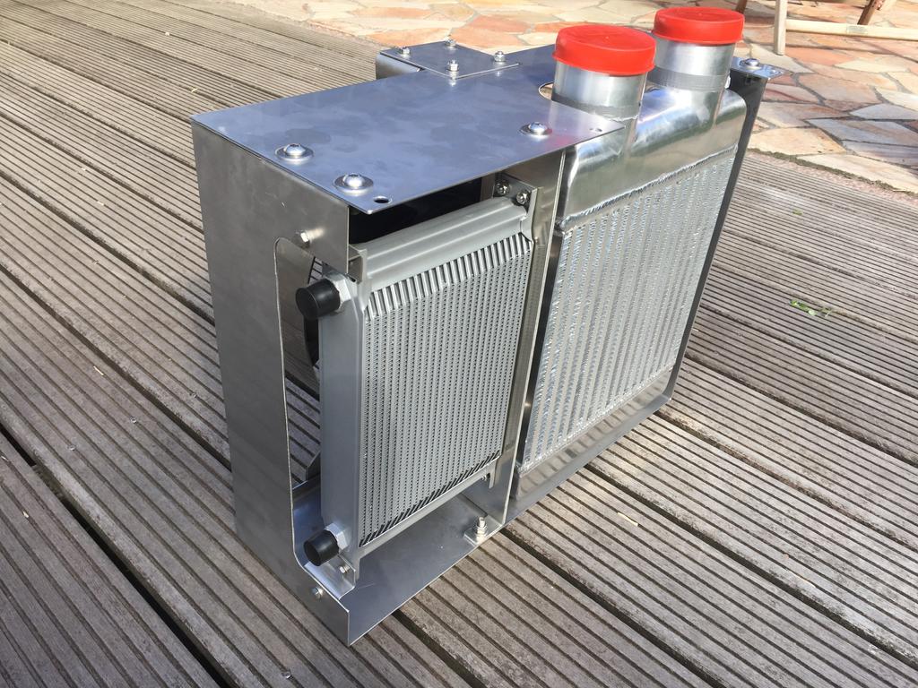

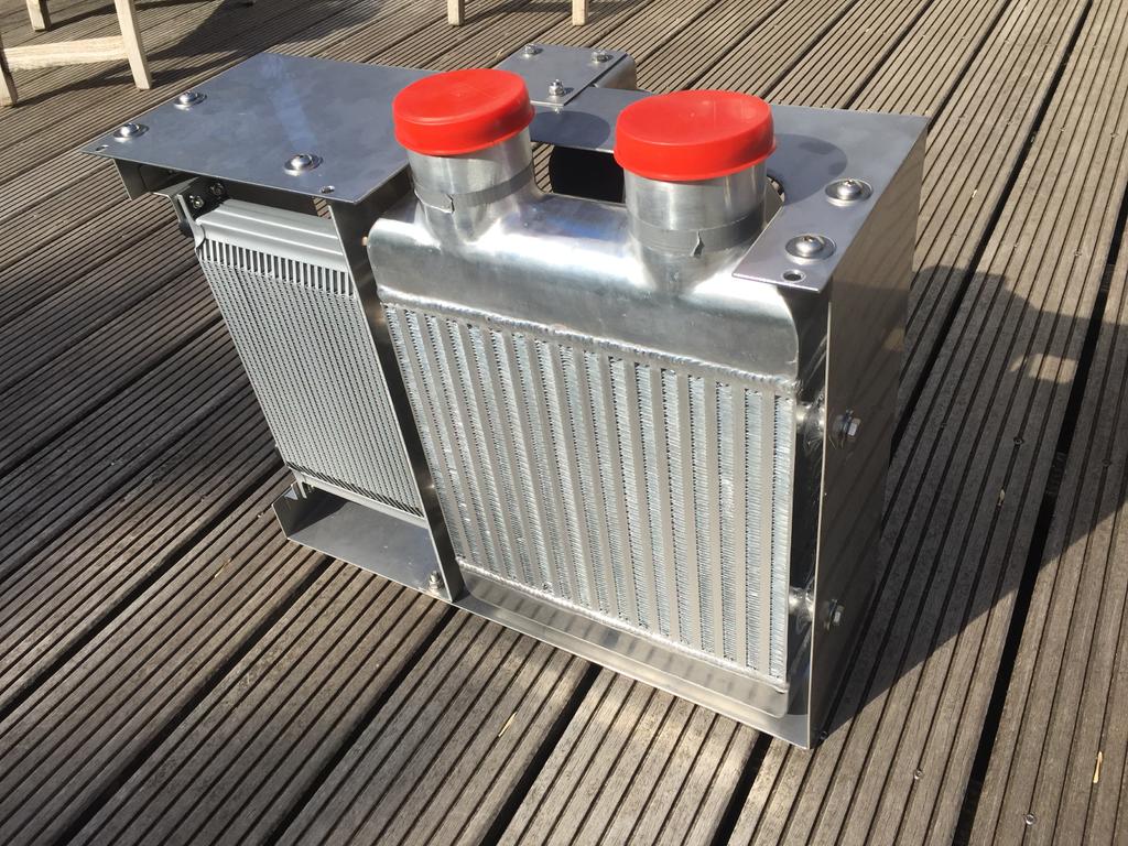

Und das wird das neue Kühlerpaket:
Den LLK Anschluss muss ich noch kürzen und auch sonst wird das eng, aber muss. Zwischen LLK/Ölkühler und Lüfter kommt noch der Wasserkühler, aber den will ich im ausgebauten Zustand ordentlich ausmessen.
In einer Woche gehts dann wohl los.

Dir ist aber schon klar, dass mit der momentanen Ausführung fast 100% der Kühlluft unten und oben am Ölkühler vorbei strömen werden?

Danke für die Blumen. Das mit dem Ölkühler ist in der Tat so. Ich könnte zwar die ganzen Lücken um LLK und Ölkühler schließen, damit die auch vom Lüfter effektiv gekühlt werden, dann würde ich dem Wasserkühler aber verdammt viel Fahrtwind abnehmen. Deswegen erstmal so. Der serienmäßige D1 ATG Ölkühler hat ja auch kein Lüfter und ist deutlich kleiner. Ich hab erstmal so einen temperature strip und später kommt noch ne Öltempanzeige, damit ich genau weiß, wann es dem Automaten zu heiss wird.

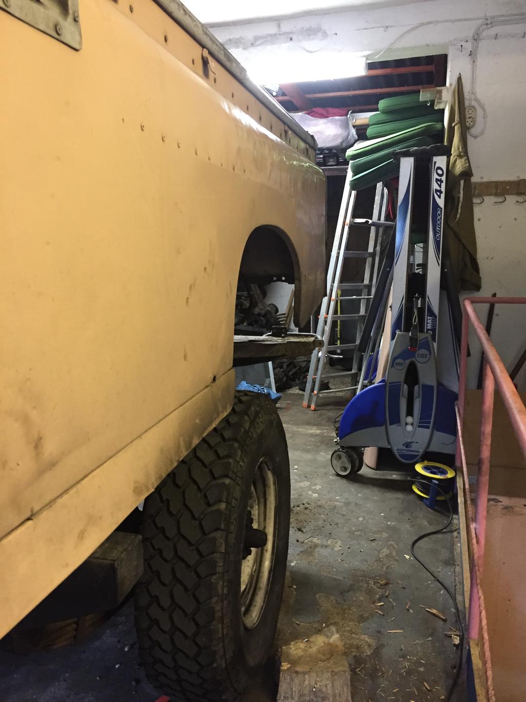

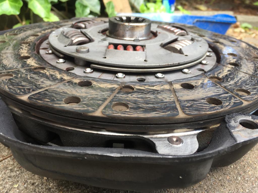

Nachdem ich letztes Wochenende lange damit beschäftigt war Platz zu schaffen, konnte ich dann endlich loslegen. In 3h war das Getriebe draußen. Im Prinzip keine schlechte Zeit, fragt sich nur ob das nicht ein bisschen traurig ist, wenn man das schon so oft gemacht hat, dass man das so schnell hinbekommt. ;) Nach Insgesamt 9h waren dann Motor, Sitzkiste und die vorderen Tanks auch draußen.
Die Kupplung hab ich 40tkm eher vergewaltigt. Geht fast noch, aber ne Endlösung war das definitiv nicht.

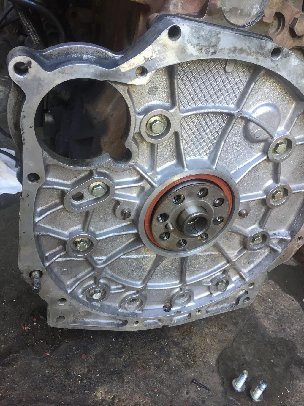

Das Automaten Schwungradgehäuse mit neuem Siri.

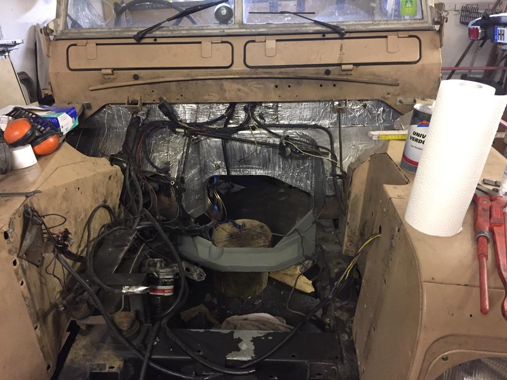

Heckwanne etwa geliftet. Meint ihr das reicht an Bodylift? ;) Nee, nur damit ich ordentlich am Rahmen arbeiten kann.
Und vorhin alles schön zusammen gesteckt. Bei der Wandlermontage muss man ja nur darauf aufpassen, dass der tief genug sitzt, ne? In puncto Ausrichtung zum Schwungrad oder zur Getriebeeingangswelle gibt es da nichts zu beachten?
Morgen wird dann der Rahmen zerschnitten. :O

Der Wandler wird mit senkrecht stehendem Getriebe montiert. Durch ruckartiges Weiterdrehen, rastet dieser mehrfach ein und rutscht dabei immer weiter Richtung Pumpe. In dieser Stellung sollte das Gesamtkunstwerk für die weitere Montage zwischenzeitlich gesichert werden.
Das einfädeln in die Kurbelwelle geht einfacher als bei einer Schaltgetriebemontage, da hier nicht die Stellung einer Verzahnung zu berücksichtigen ist.
Dafür sollte die Innengewinde im Wandlerflansch zur Stellung der Flexplate vor der Montage ausgerichtet werden.
Die Koaxialität der Bauteile zueinander übernehmen die beiden Passhülsen, sowie der Zapfen vorn am Wandler.
Es bleibt zu hoffen, dass der Mitnehmer des Wandlers tief genug in die Pumpe eingreift, jedoch keinerlei axiale Kraft auf diese ausübt! YES

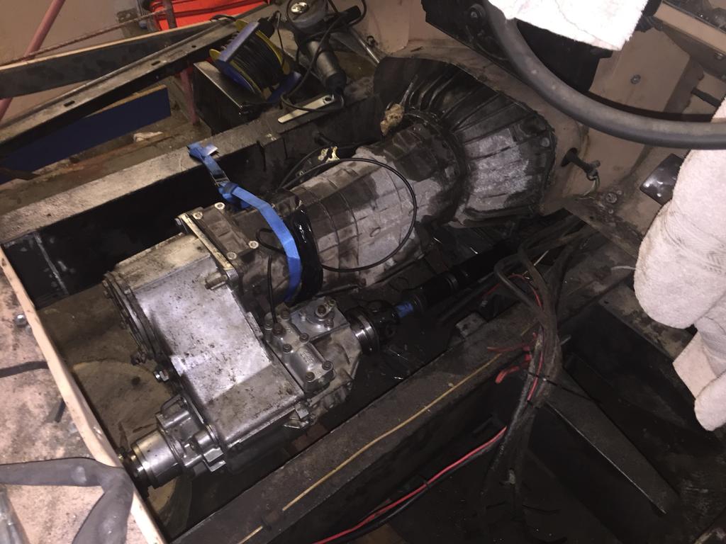

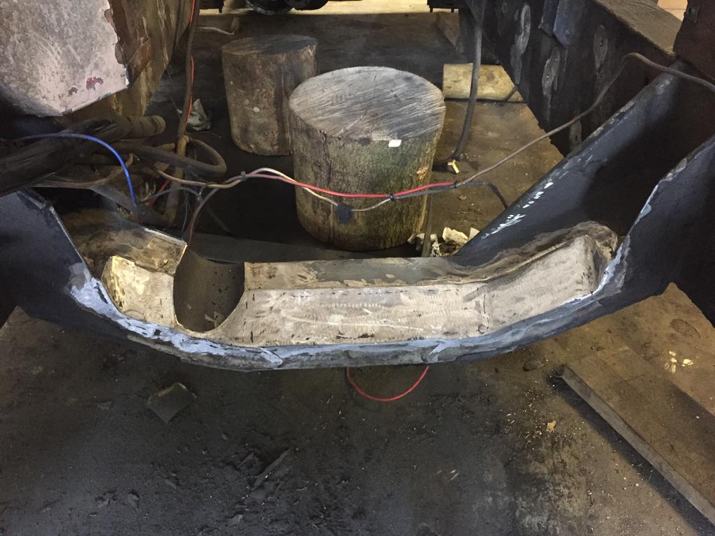

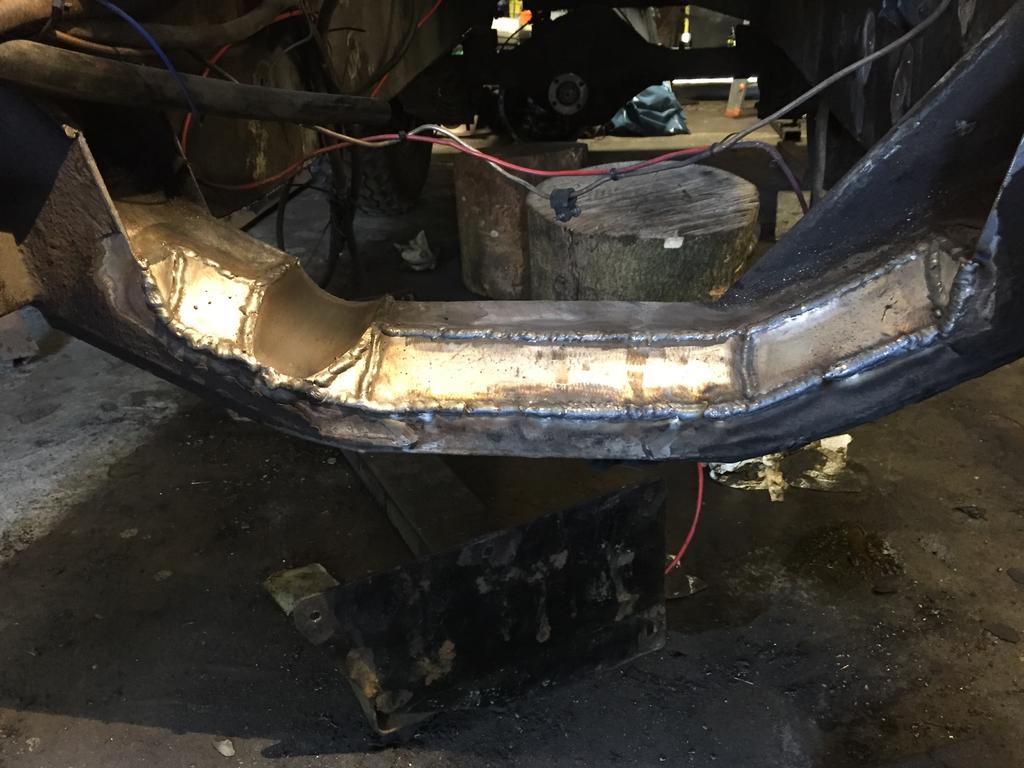

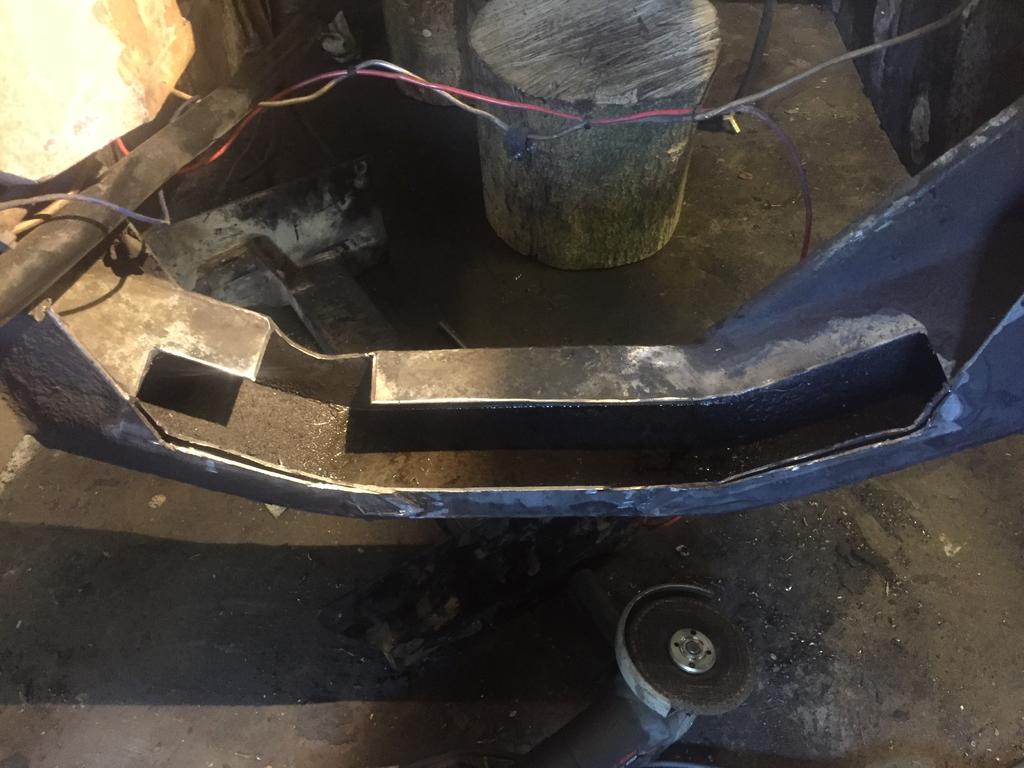

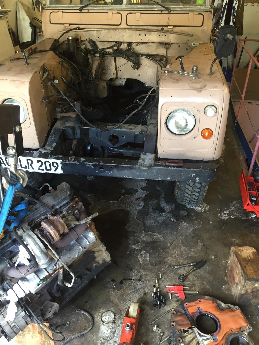

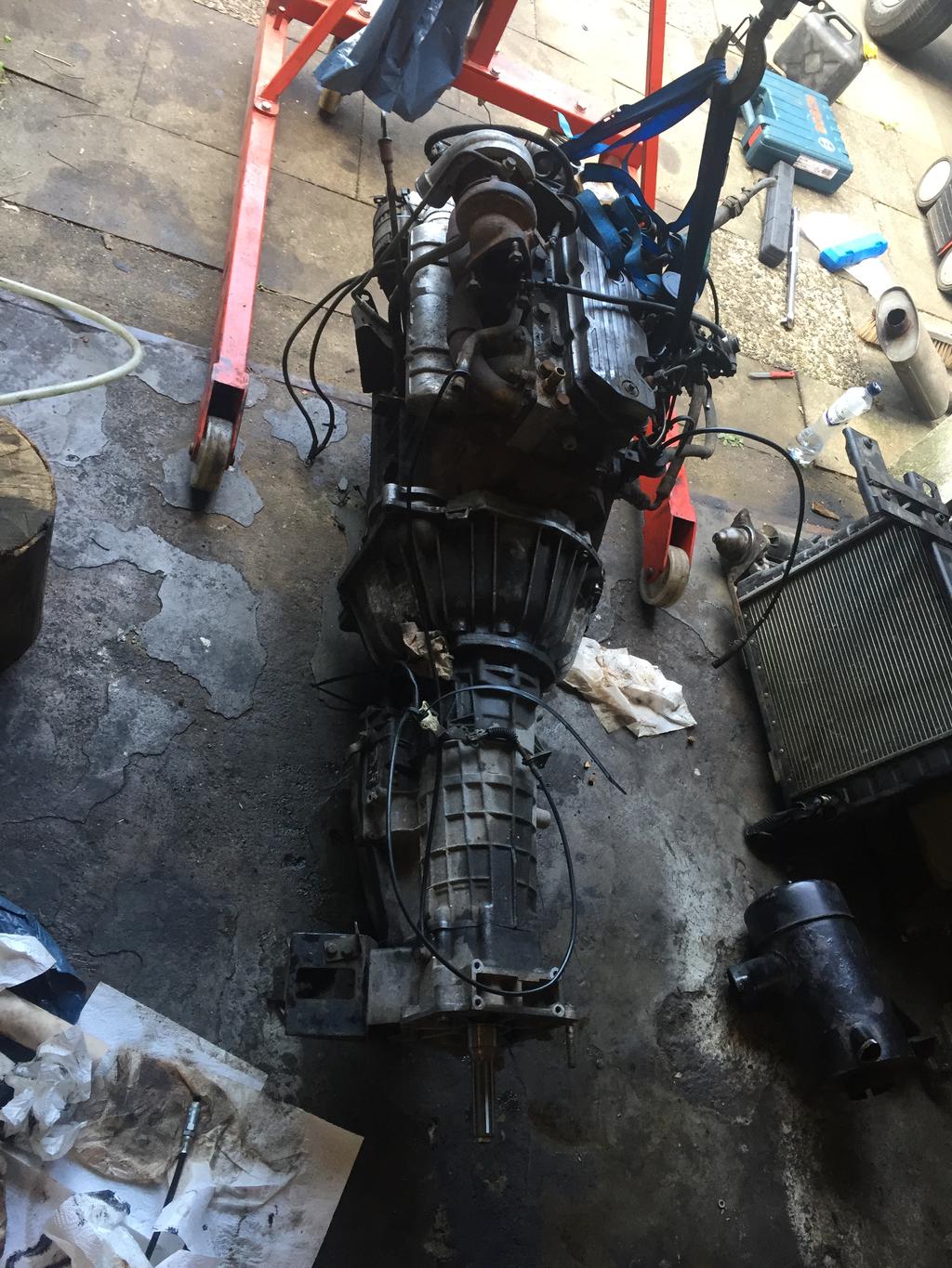

Nach etlichen Stunden und nachdem wir Motor und Getriebe zwei mal nicht reinbekommen haben, sah der Rahmen dann so aus. Auch die Handbremse, ehemals etwas weiter hinten im Bild, musste uns verlassen. Kostet auf jeden Fall ganz schön Überwindung sowas mit nem verzinkten Rahmen zu machen. Aber was tut man nicht alles für n geiles Getriebe...
Aber es reicht ganz knapp.
Ganz schöner Brocken. Jetzt werde ich erstmal die Getriebetraverse montieren, dann gucken wo es noch eng ist und dann noch weiter schleifen und neue Teile einschweißen.
Im Endeffekt war doch deutlich mehr Anpassung nötig als ich erwartet habe. Aber wird schon. ;)

Zu deinem Kühlpaket: Ich hatte vor zig Jahren auch mal einen Kühler starr montiert. Hat ziemlich genau von zwölf bis Mittag gedauert bis der Ölkühler gerissen ist. Mein ehemaliger Arbeitgeber hat auf diese Weise seinen Ladeluftkühler zerrissen. Seitdem werden Kühler immer zumindest einseitig in Gummi aufgehängt. Macht Land Rover schließlich nicht ohne Grund ab Werk so. Mal abgesehen von der Konstruktion bei der serie wo der Wasserkühler dank gefühlten 100 Schrauben tragendes Teil des Vorderbaus zu sein scheint Hau mich, ich bin der Frühling

@HC Danke für den Tipp. Wenn ich den kompletten Eumel auf Gummi Lager, ähnlich der originalen Lösung, sollte das gehen oder?

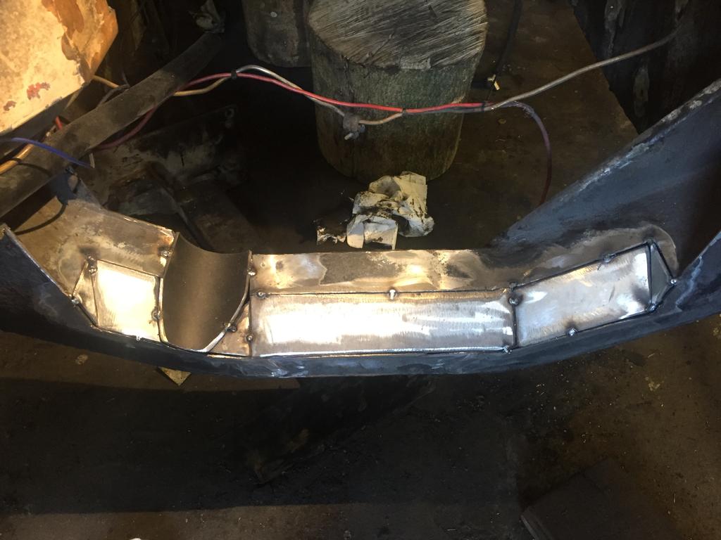

Buchsen für die Getriebetraversebefestigung eingeschweißt und glatt geschliffen:
Weiter mit der viel zu viel Zeit fressenden Traverse...
Hält denke ich aber nicht sonderlich schön. Dieses viele Zink und Fluid Film...

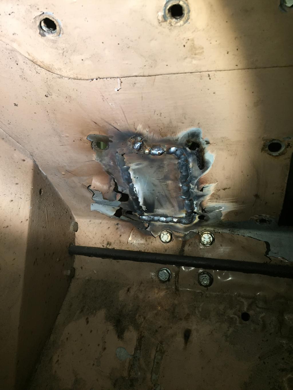

Kupplungsloch brauche ich nicht mehr:

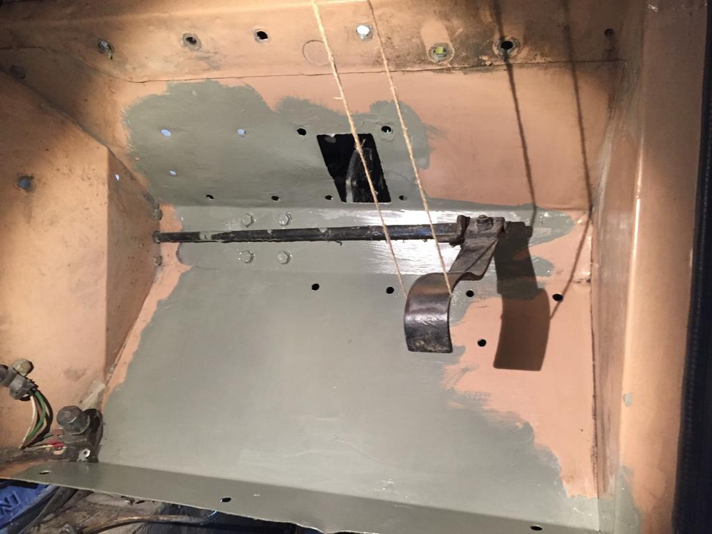

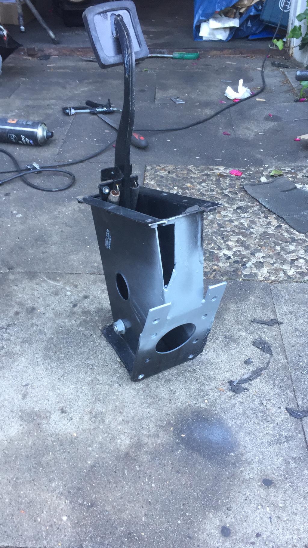

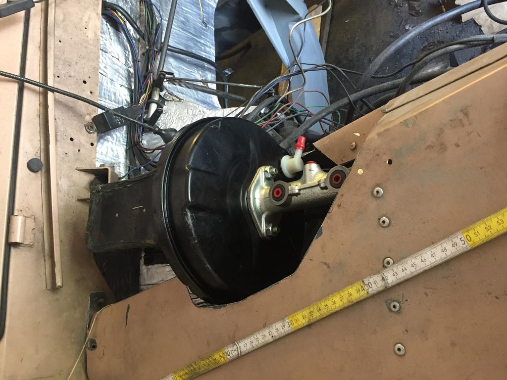

TD4 Pedalblock passend gemacht für nen Oneten BKV an den ein serie Zweikreis HBZ kommt.
Darf ich vorstellen? Mrs. Frankenstein!
Ja ich weiß. Viel zu groß, viel zu viel weggeschnitten, Haube passt nicht ordentlich, bla bla bla...
Wird schon. Oder besser: Muss! ;)

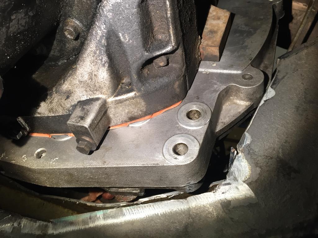

Halterung für die Getriebetraverse vom Disco:
...mit der Getriebetraverse.

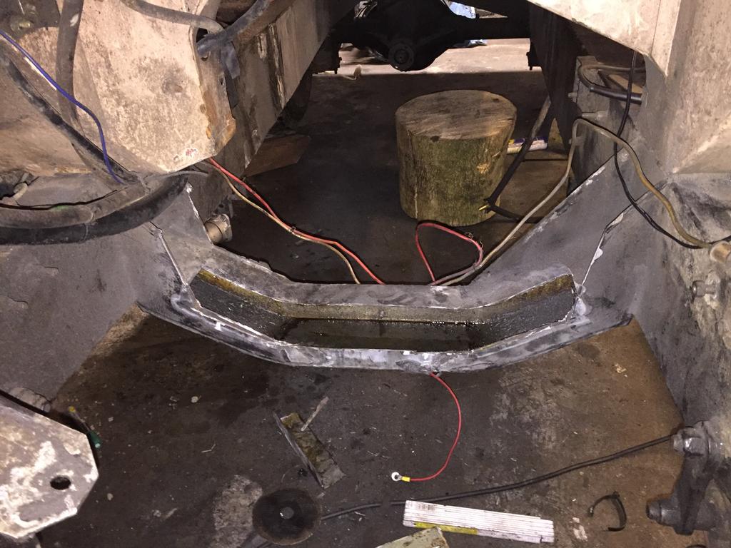

Dann noch was gebaut, wo ich das Kühlerpaket reinstellen kann. Die Bohrungen fehlen an dieser Stelle noch.

Breites, schönes Automatik-Bremspedal mit dem Anschlag für den Bremslichtschalter.

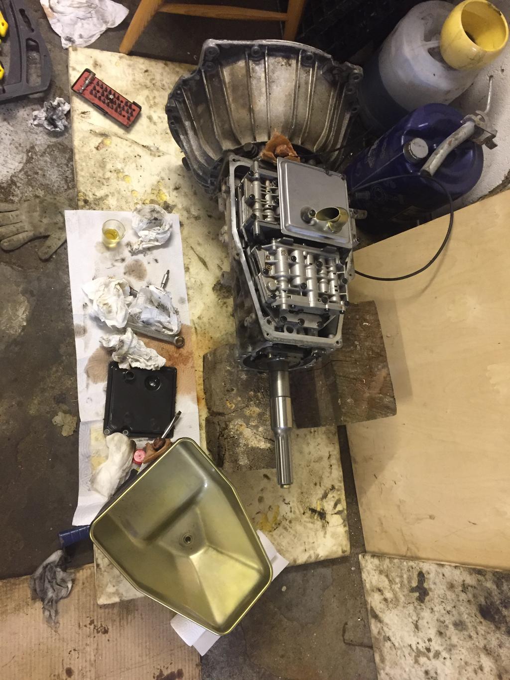

So, also das Automatikgetriebe tut weiterhin nicht so ganz was es soll. Wenn’s kalt ist, muss ich erst ca. 1000-2000m im ersten Gang fahren, damit das Getriebe bei unter 3000rpm schaltet. Nach dem ersten mal hochschalten ist alles gut und so wie es soll. Nach meiner Recherche kann das nur an einem verdreckten oder verschlissenen Fliehkraftregler liegen. Letztens habe ich dann den Fliehkraftregler ausgebaut.

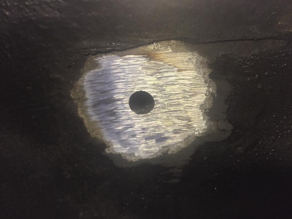

Man sieht gaaaanz leichte Ablagerungen und im Bereich des ersten O-Rings eine ganz leichte Riefe. Weil das Getriebe ansonsten ziemlich sauber ist und nicht den Eindruck macht, dass sich die Kupplungen gerade auflösen, habe ich dann für 300€ inkl. Expressversand n neuen Fliehkraftregler gekauft, die beiden Deckel mit den Federn und Gewichten gereinigt und umgebaut. Alles wieder zusammen (mit Original JLR-O-Ringen) und die Karre braucht immer noch 500m um in den 2. Gang zu schalten.
Löst sich das Getriebe doch auf und das bisschen Dreck reicht schon aus?
So sieht ein Abzug vom Ölpeilstab aus:
Das Öl ist vlt 8000km drin gewesen.
Habt ihr Ideen wie man das reparieren kann?
