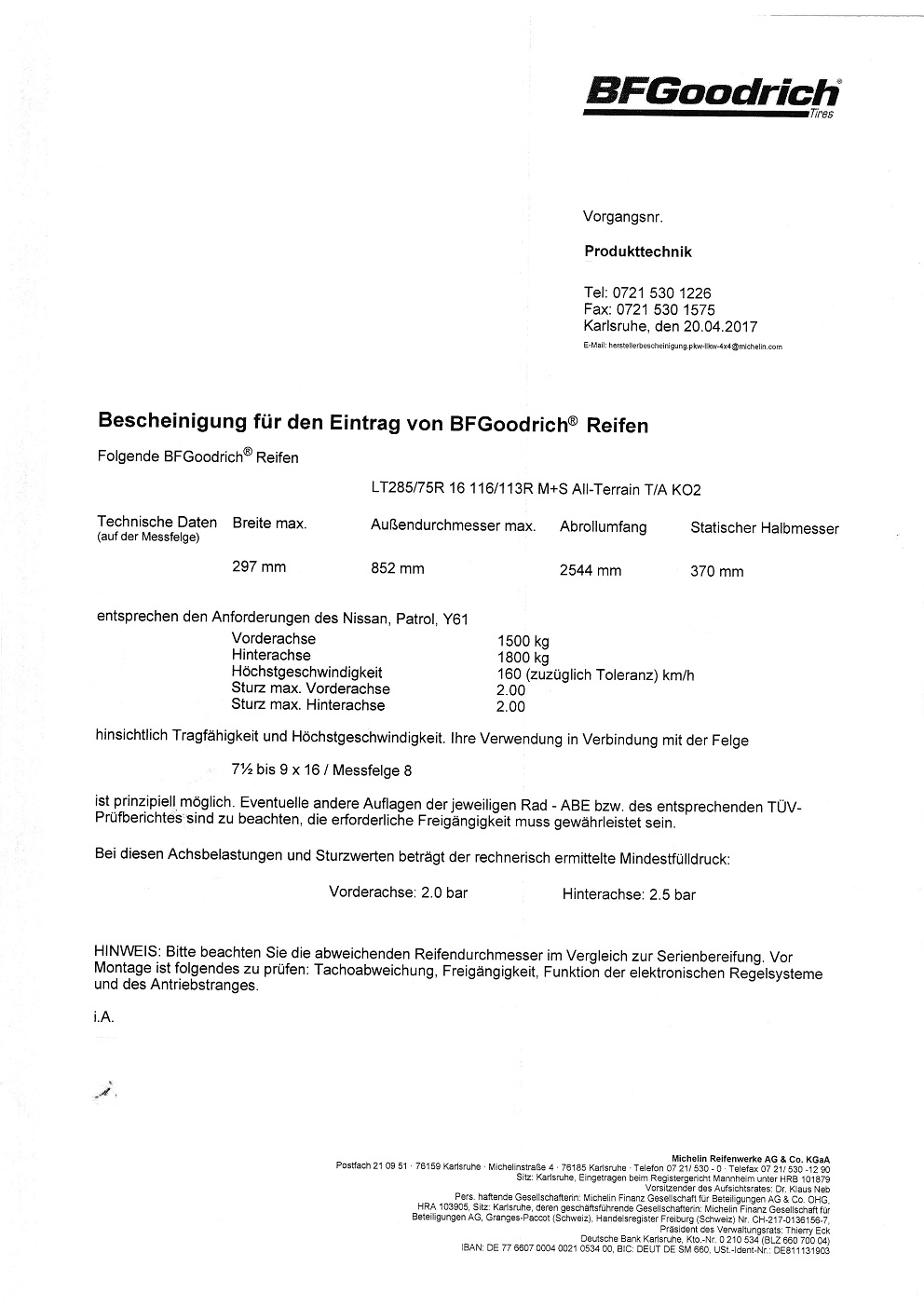

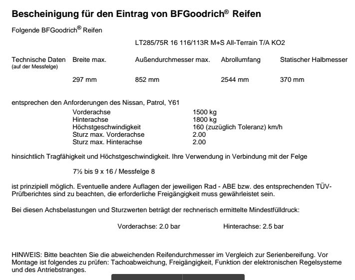

BeitragVerfasst am: 20.04.2017 18:21:49    Titel:
also dann heute noch das technische Datenblatt von Michelin/Goodrich zu den All Terrains bekommen:
Im Vergleich also
Vergleich der Reifen
Reifen in 285/75R16Cooper Discoverer S/T maxxBF Goodrich All TerrainUnterschied in %(rechnerischer Wert entsprechend Reifengröße)
Breite [mm]2972970(285)
zul. Felgenbreite7.5-97.5-9-(-)
max. Abrollumfang [mm]252525440.7(2620)
Gesamtdurchmesser8368521.9833.9
Tachoprüfprotokoll von bürohengsts Wagen
bei 40km/h Vorgabe42-5
bei 80km/h Vorgabe83-3.75
bei 120km/h Vorgabe124-3.33
Insgesamt 9 Einträge in der 5-spaltigen Tabelle.
Im Abrollumfang geben beide Hersteller einen kleineren Wert an als den rechnerischen. Beim Gesamtdurchmesser ist es anders, hier geben beide einen größeren Wert an als den rechnerischen. Für mich war Umfang bisher immer als Produkt von Durchmesser und Pi --> U=DxPi berechnet, offenbar gibt es da andere Ansichten.
Mich für meine bevorstehende Tachoprüfung zuversichtlich stimmend, ist die Tatsache, daß die Abweichungen aus bürohengsts Prüfprotokoll immer bei über 3% liegen und damit jeweils größer als die Abweichung be Abrollumfang bzw Durchmesser, welche der beiden Größen auch immer dem effektiven und bei der Tachoprüfung maßgeblichen Radius von Nabe auf Boden näherkommen mag...

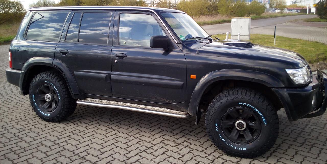

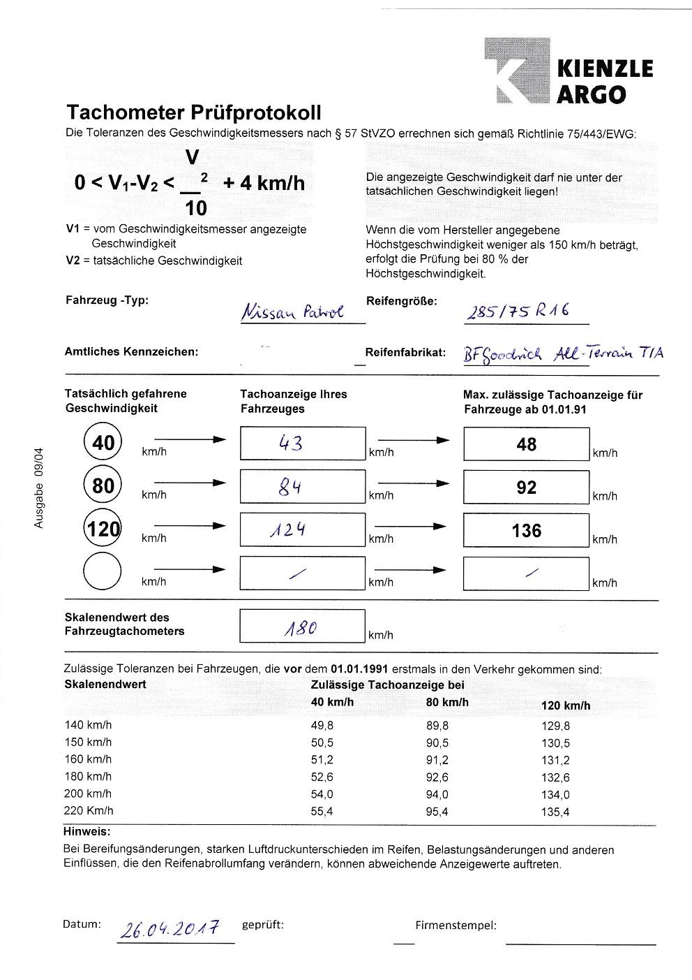

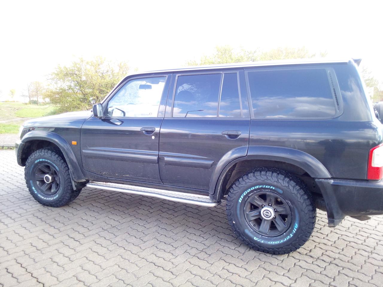

BeitragVerfasst am: 26.04.2017 22:11:00    Titel:
Heute bei Argo Kienzle in Schwerin gewesen.
Mein Tachogutachten sieht aus wie das von Bürohengst...also mit BF Goodrich All Terrain 285 75 16 geht's auch...
immer noch ca rund 4% Luft nach oben....mit anderen Worten mit der Serienbereifung über 10%...
geil sieht er aus, klar...und eine Monstertraktion haben die Dinger onroad!!!!!
