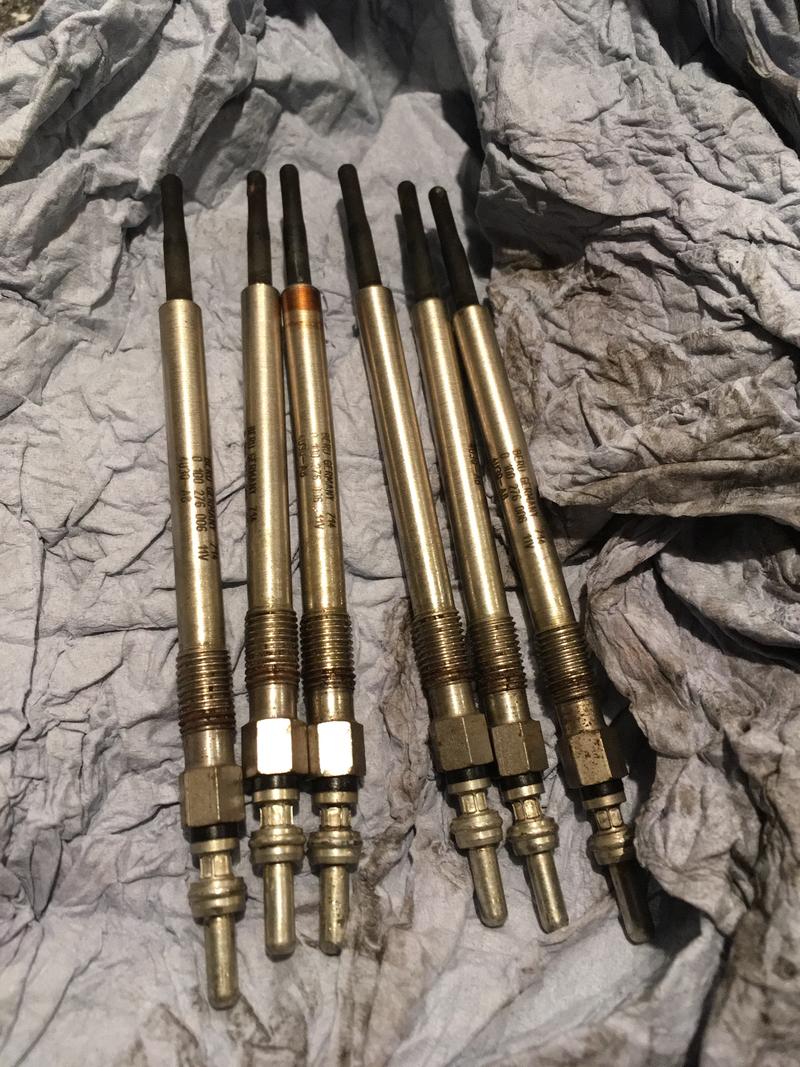

übrigens, alle sechs kerzen schön rausgegangen!! YES YES YES YES

BeitragVerfasst am: 12.01.2017 17:58:28    Titel:
Freut mich. Was hast Du anders gemacht als die, die geschrieben haben "es werden kerzen brechen"?

BeitragVerfasst am: 12.01.2017 18:51:55    Titel:
ehrlich gesagt hab ich mich nicht getraut die scheissdinger aufzudrehen! zu starke emotionale bindung! Hau mich, ich bin der Frühling
kfz-meister-spezl war der meinung: warum sollen die abreissen? für was drehmomentschlüssel?! sowas hab ich im gfühl! Ja
habs ihm rausschrauben lassen! rotfl konnt ned hinschauen! Hau mich, ich bin der Frühling
motor war lediglich hallenwarm! die kerzen haben aber von oben richtig gut ausgesehen! Ja
denk ich hab einfach nur riesenglück gehabt!! YES

BeitragVerfasst am: 12.01.2017 21:02:50    Titel:
Freu mich für dich Smile
Die die ich gesegen hab, gehet auf wie ein "Blumenkohl" am Glühstift.
Deine sehen ja Jungfraulich aus YES

BeitragVerfasst am: 13.01.2017 13:06:35    Titel:
Servus !!
ich habe mich gestern bei einem freund schlau gemacht , die machen ganz viele D3.
er sagt auch das fast bei JEDEM min. 50 % der kerzen beim rausdrehen abreissen .
sie tauschen die stifte auf Kundenwunsch jetzt immer automatisch alle 50t km , da sind die noch nicht so arg vergammelt und gehen meist schön raus.
die haben sich aus diesem grund so ein superspezialset zum ausbohren der Glühstifte besorgt.
er sagt das geht OHNE abheben der Karosse ,dauert aber auch ein zeiterl.
damit lassen sich die abgerissenen Glühstifte ganz exakt ausbohren .
der satz besteht aus x verschiedenen HSSSSS Bohrern , Adaptern zum zentrieren etc.
rentiert sich aber für EINE aktion nicht, kostet einen schönen 4 stelligen betrag.
gruss ,michi

BeitragVerfasst am: 13.01.2017 15:06:57    Titel:
Stimt Michi, diese Satz gibt es & was Du schreibst ist völlig Richtig.
frühzeitiges wechseln ist in der Tat Ratsam.
Die Kosten für das aufbohren bei denen die es machen die ich kenne, lag (zumindest) bei 300Eu / stck.
Karosse bleibt.

BeitragVerfasst am: 13.01.2017 20:03:50    Titel:
Wie wärs,wenn man die vor den Einsetzen mit Alu- oder Kupferpaste einschmiert?
Mach ich mit den Düsen beim 300TDI.
Die kann ich später mit den Fingern wieder rausziehen.

BeitragVerfasst am: 13.01.2017 20:35:34    Titel:
das haben wir auch jetzt so gemacht! YES daher sollte ein erneutes wechseln in ein paar jährchen kein problem sein! Smile
hilft halt nix wenn die herrn fliesbandroboter keine tube kupferpaste in die hand gedrückt bekommen!! Wut
