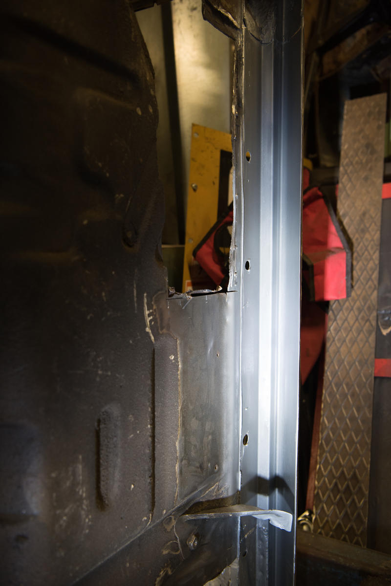

Natürlich geht es wie wild weiter.
Doch die teure Kamera jedes mal mit in die Werkstatt zu schleppen, ist mir zu schade. Daher nur wenige Bilder.

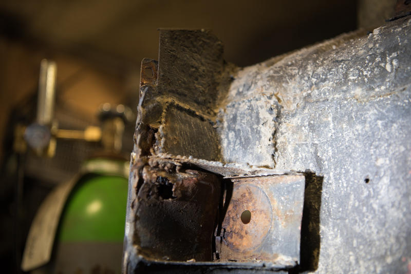

Die Schwelleninnenbleche werden komplett neu. Eine Seite fertig. Die gekanteten Aussenbleche sind mal ersetzt worden. Perfekte Substanz, werden soweit integriert.
Karosserieaufnahmen sind teilweise (hinten) komplett weggerostet und die Verschraubungspunkte muss ich neu ausmessen, damit das Häusle richtig sitzen wird. Alles kein Problem.
Alles in allem wird extrem grosszügig weggeschnitten. Doch nicht allzu viel auf einmal, weil ich nicht will, dass sich das Häuschen auf einmal verzieht. Daher Stück für Stück. Oftmals kniehe ich vor dem Auto und denke lange nach, welchen Schritt ich als nächstes tätigen will. Lieber so, als dann irgendwas hinzustressen um es dann zu bereuen...
So siehts etwa aus:
