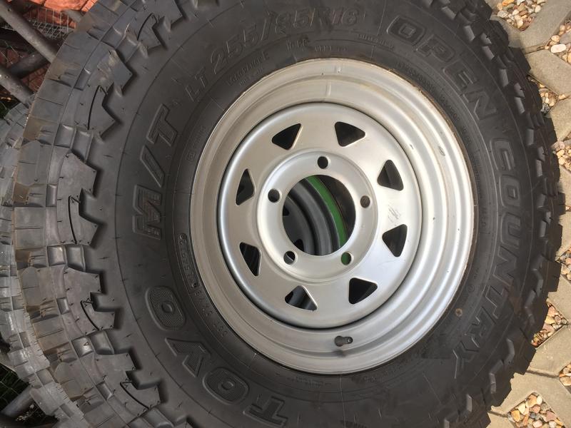

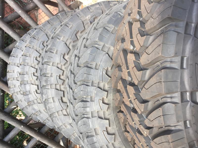

ach so.... wenn jemand meine Toyo 255/85R16 haben will die auf den Bildern sind...die sind noch sehr gut und das Ersatzrad ist nagelneu. Die 4 haben noch 1,3 Tiefe....
Mit Felgen natürlich
