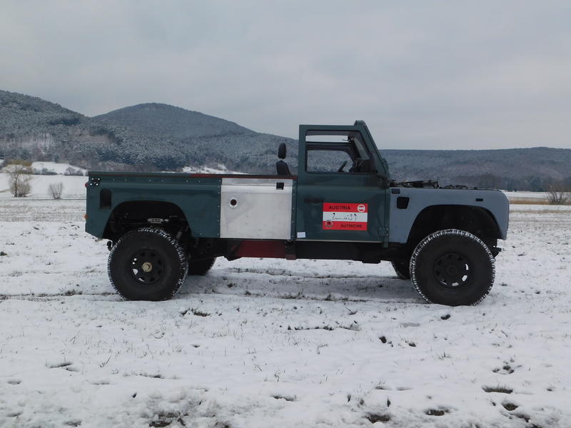

Ich denke mit den Rockslidern und montierten Dach schaut das dann nicht mehr so extrem aus. Durch die fehlenden Teile wirkt er doch sehr gestreckt. Bin froh das der Bauch nicht hängt. Sonst hätten meine Schweißnähte nachgegeben😄

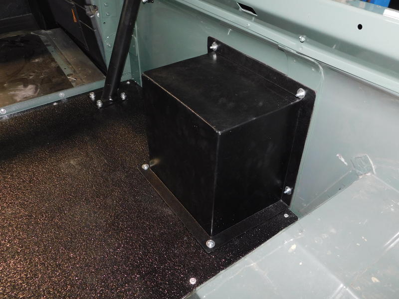

Sieht sehr schön aus. YES Muss ich auch als niemals nie Landyfahrer sagen Heiligenschein
Und die Idee mit der tiefergelegten Kühlbox werd ich vllt für andere Objekte (Sprit, Wasser) in meinen Syncro übernehmen.

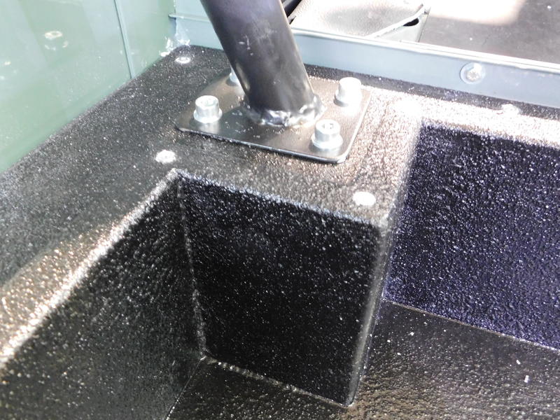

BeitragVerfasst am: 24.03.2018 16:58:52    Titel:
Servus !!

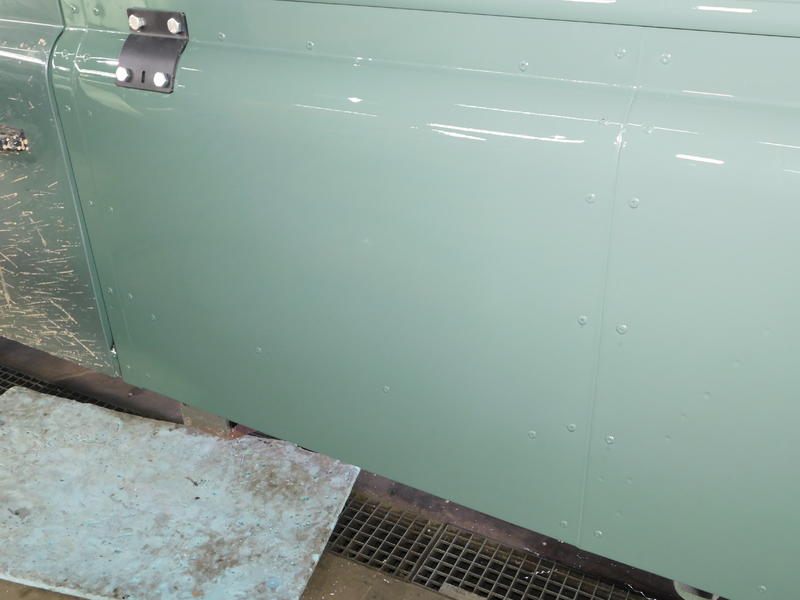

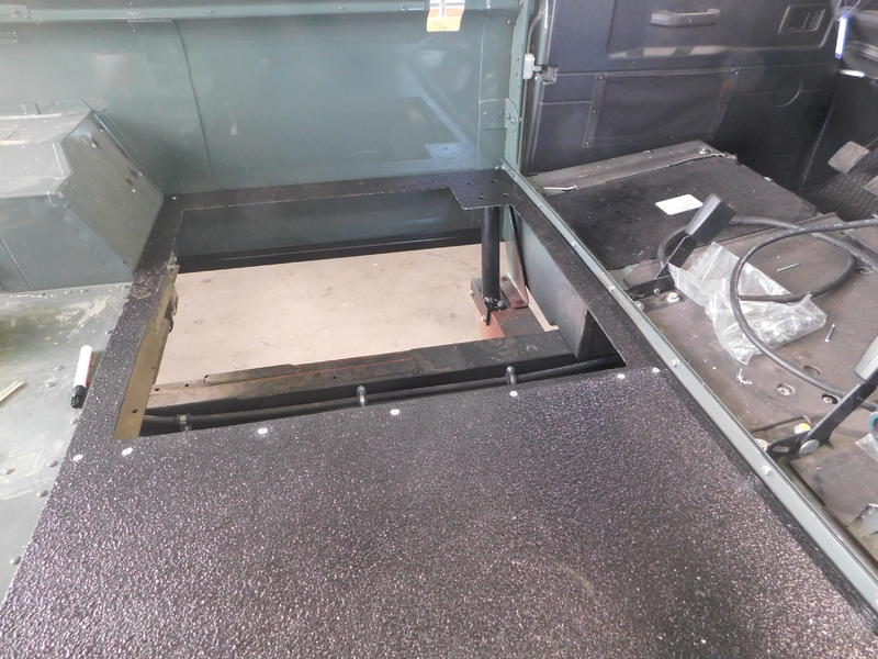

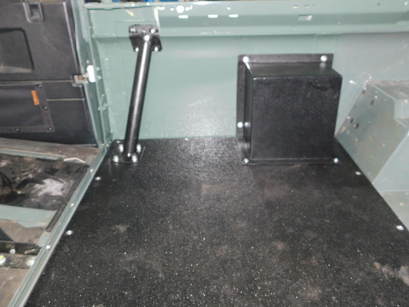

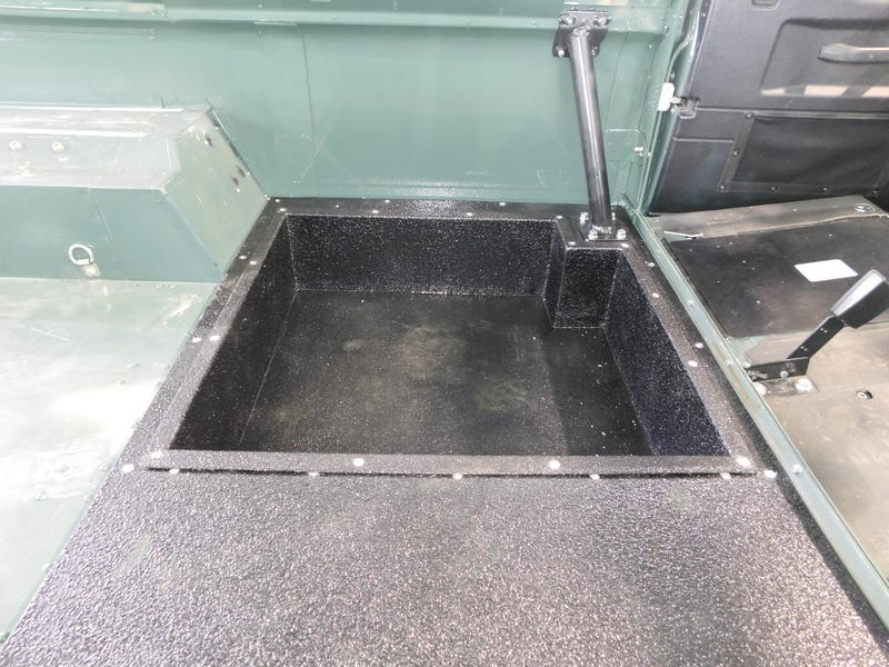

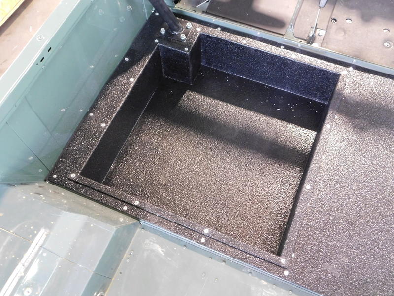

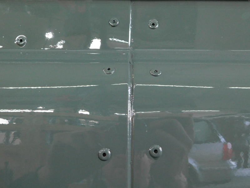

der ""kleine"" ist vom lackierer zurück und es geht ans zusammen bauen.
obwohl mein lackierer genau die vorgegebene farbe ( 799 ) verwenden hat ist die farbe leider nicht zu 100 % ident mit der orig. Lackierung . traurig
das dach und die Seitenteile sind noch in der box und kommen morgen .
die anderen teile sind schon im laufe der Woche vom sandstrahlen / beschichten zurück und jetzt kann ich dann endlich alles zusammen bauen.
die bleche innen haben wir mit HERCULINER beschichtet . das zeug ist echt geil , es trocknet aber wirklich laaangsam obwohl wir ganz wie vorgeschrieben in ganz dünne schichten gearbeitet haben.
die nächsten tage werden noch recht arbeitsreich aber ich hoffe ende kommender Woche ist der kleine dann endlich fertig.

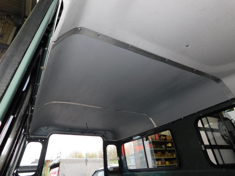

BeitragVerfasst am: 12.04.2018 00:10:14    Titel:

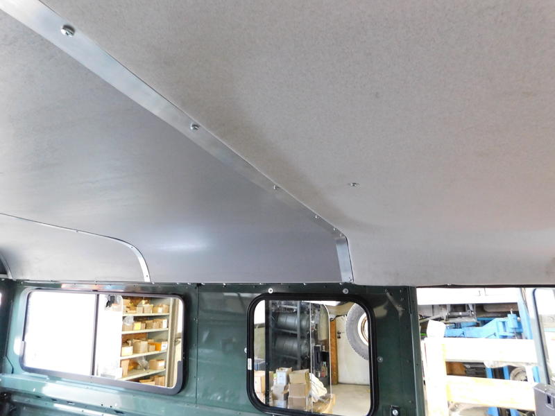

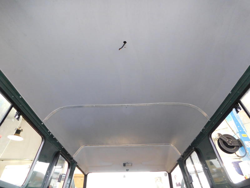

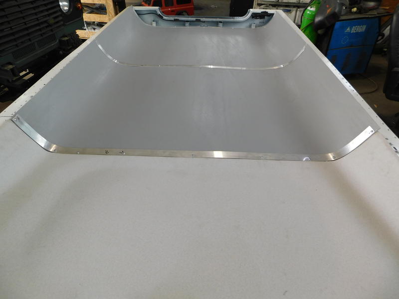

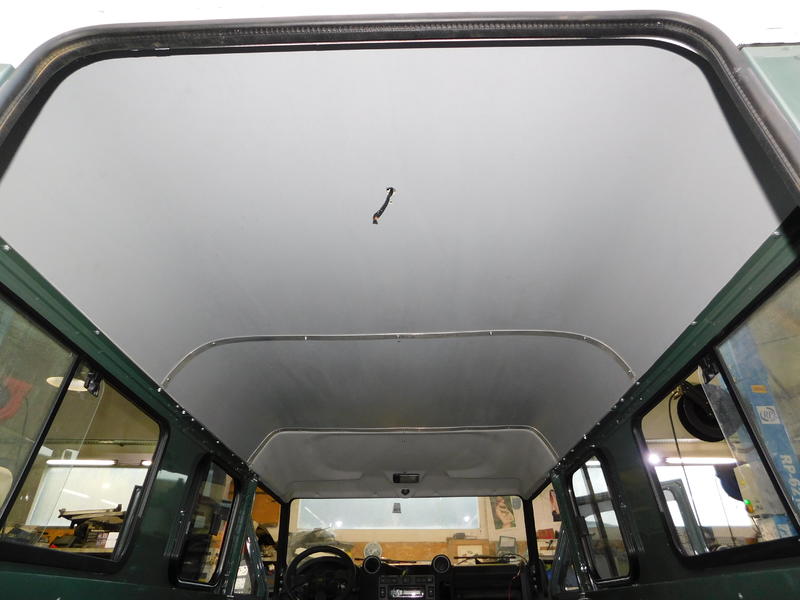

Servus !!

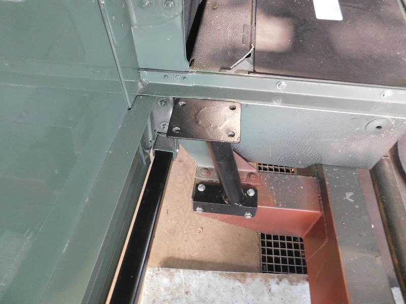

die letzten tage ist endlich mal wieder ein bisserl etwas weiter gegangen.
die neue Verkleidung für den dachhimmel war viel viel viel viel mehr arbeit als ich dachte, so etwas mache ich sicher nie nie nie wieder .
UNTER dem himmel wurde das gesamte dacht natürlich vollflächig mit alubutyl ´verkleidet und dann noch mal 20mm ""Styropor" als wärmedämmung darüber .
jetzt ist er aber endlich drinnen und sieht auch wirklich recht ordendlich aus .
morgen können wir dann endlich den käfig montieren und den rest wieder ans Auto schrauben.
schön langsam bin ich froh wenn das ding endlich fertig wird.
gruss ,michi

BeitragVerfasst am: 13.04.2018 16:58:45    Titel:
Servus !!
FAAAAAST fertig Heiligenschein
jetzt muss ich ihn nur mehr ordendlich putzen und dann werden ein paaaar ordendliche Fotos gemacht.
ich denke das gute stück ist uns ganz gut gelungen Heiligenschein Heiligenschein
