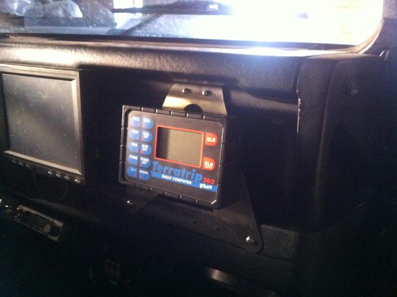

BeitragVerfasst am: 03.07.2015 22:57:14    Titel:
Heute mal den terratrip dranngenagelt! Smile
Erfolgreich anschliessen wird der nächste spass! Unsicher

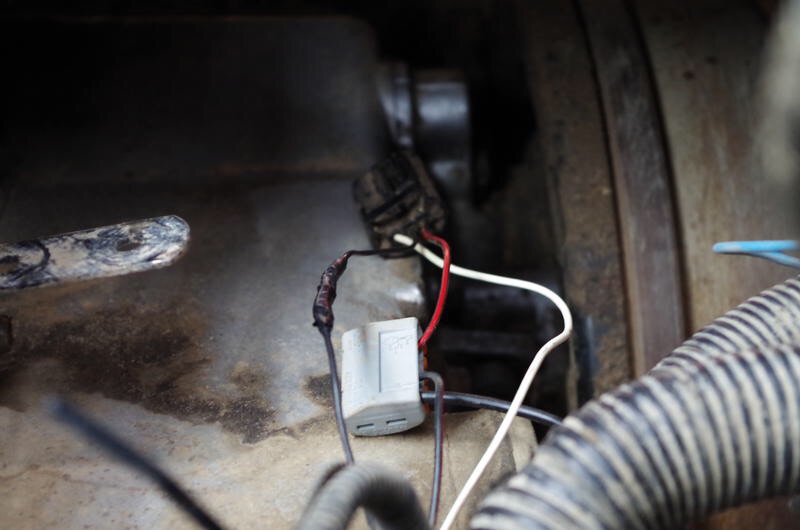

BeitragVerfasst am: 04.07.2015 10:23:53    Titel:
Entgegen der Einbauanleitung hatte bei mir der Stecker 3 statt 2 Anschlüsse und das richtige Kabel unterm Auto war das rot-schwarze.

BeitragVerfasst am: 04.07.2015 12:23:13    Titel:
Das rot/schwarze kommt auch oben am Tacho an. Dann muß man nicht da unten im Spritzwasser und Schlammbereich rumwurschteln. Und der Kabelweg ist auch noch kürzer und einfacher

BeitragVerfasst am: 04.07.2015 20:53:12    Titel:
Oben ist natürlich der elegantere Weg.
Da ich aber von Strom und Co keine Ahnung hab, hab ich oben das schwarze Kabel (laut Anleitung) nicht gefunden obwohl ich über oben noch nen zweiten Tripmaster, der läuft, angeschlossen hab.
Unten ist mir dann noch die andere Abweichung mit drei statt zwei Kabeln aufgefallen.

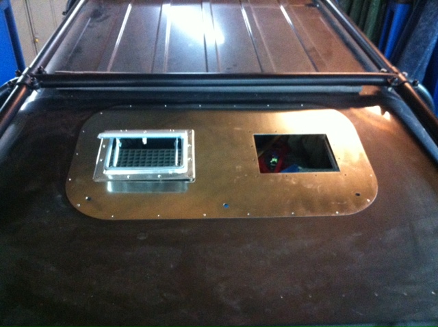

BeitragVerfasst am: 13.07.2015 07:13:59    Titel:
so, glasdach rausgeschmissen und blech mit lüftungsklappen eingenietet! Smile
bin nur noch am überlegen ob da etwas lack drauf soll oder nicht?! Unsicher

BeitragVerfasst am: 13.07.2015 11:46:34    Titel:
Auf jeden Fall Lack! Das Auge fährt schließlich mit! Ein Astabweiser ist bei nach vorne öffnenden Klappen nicht von Nachteil.
Habe ich selbst schon erfahren müssen und mit Klebeband die verlustig gegangene Klappe ersetzt.
BeitragVerfasst am: 13.07.2015 12:53:59    Titel:
Klappen kannst du auch schraubbar machen. So kannst du bei Geschichten mit Wald die klappe umdrehen. Da ist es eh nicht so warm und für Wüste oder waldlose Bewerbe vorne öffnen.

BeitragVerfasst am: 13.07.2015 12:57:04    Titel:
genau wegen der "umdrehbarkeit" sind die klappen geschraubt! Smile
BeitragVerfasst am: 13.07.2015 13:24:00    Titel:
ist nur etwas schwieriger abzudichten...
