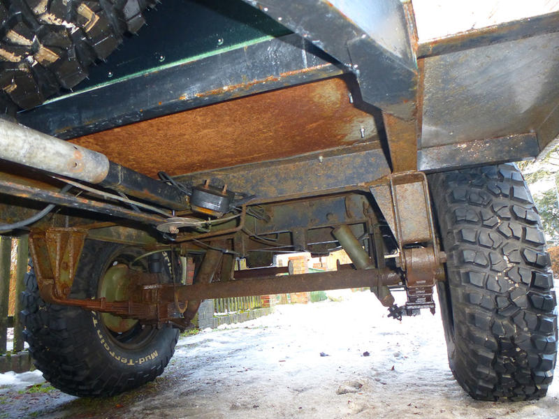

Schau dir erst einmal den Zustand der Bremsbelagdicke an! Und prüfe die Gängigkeit der lösbaren aber festen Verbindungen (Federgehängeschrauben, Nutmuttern und Sicherungsbleche in den Naben), dann die Gängigkeit der beweglichen Teile (Schwimmsättel, Hauptbremszylinder, Auflaufeinheit, Umlenkungen, Feststellbremse und -gelenke) und denne die inneren Nabendichtungen sowie die Lager.
Im Axiallager des Spornrades ist auch immer gern kein Fett und es ist meistens auch zu fest vorgespannt.

Also was ich bis jetzt sagen kann: laenge der deichsel scheint normal und scheiben sind wie neu...

Wenn die Bremsscheiben wie geleckt aussehen, scheint jedenfalls noch ein wenig Belagrest vorhanden zu sein. Auch nicht schlecht! Respekt
Aber irgendwann müssen die Dinger ersetzt werden!
Und dann? Unsicher
Zerleg die Karre und schau nach, was in welchem Zustand ist! Vertrau mir
