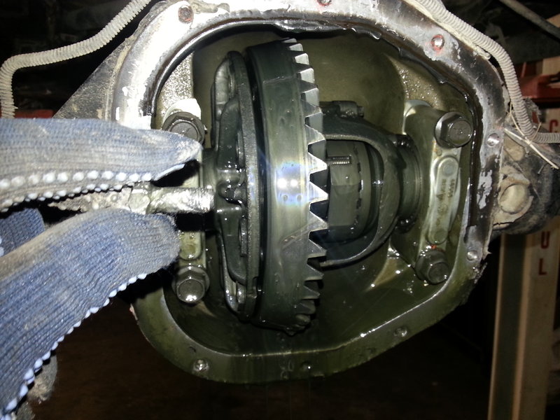

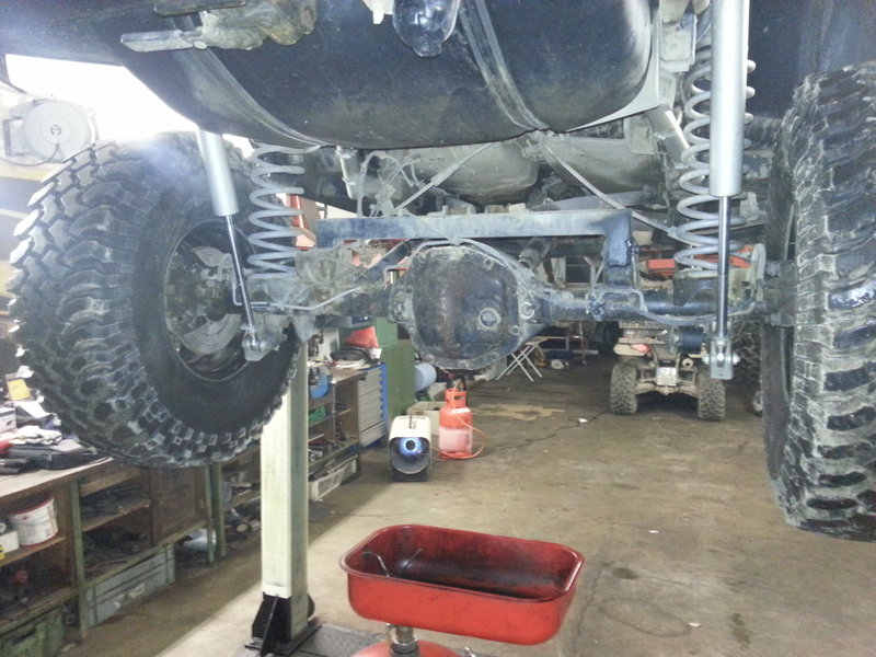

nach dieser aktion in sontra hat es laut geknackt im antriebsstrang und der vortrieb hinten links (so dachte ich) war weg.
für mich ein klassischer wellenbruch…
aber denkste Obskur
heute habe ich die diagnose gestellt und getestet…

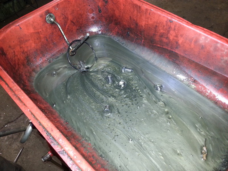

fazit: alle tellerradschrauben ab. 3 abgeschert, 3 ganz rausgedreht (unbeschädigt im Diff rumliegend) und der rest weg. weg im sinne von weg, spurlos verschwunden, keine kleinteile, nix…
sowas hab ich schon gehört aber nie selbst gehabt… mal sehen was alles hin ist oder ob der schaden überschaubar ist.
vor dem ausbau brauche ich aber erst ein ersatzdiff Euer Wunsch sei mir Befehl
Warscheinlich hat das Differential die anderen Schrauben einfach verdaut, sprich zermahlen.
So wie das Öl auf dem Bild aussieht, ist da viel Stahlstaub mit drin, oder täuscht das?
Tja, hättest Du auf mich gewartet, wäre Dir das nicht passiert rotfl Auf gehts rotfl Knuddel
