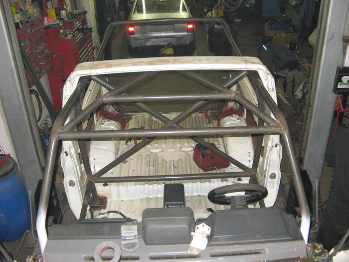

Käfig Update
BeitragVerfasst am: 20.01.2009 19:41:38    Titel:

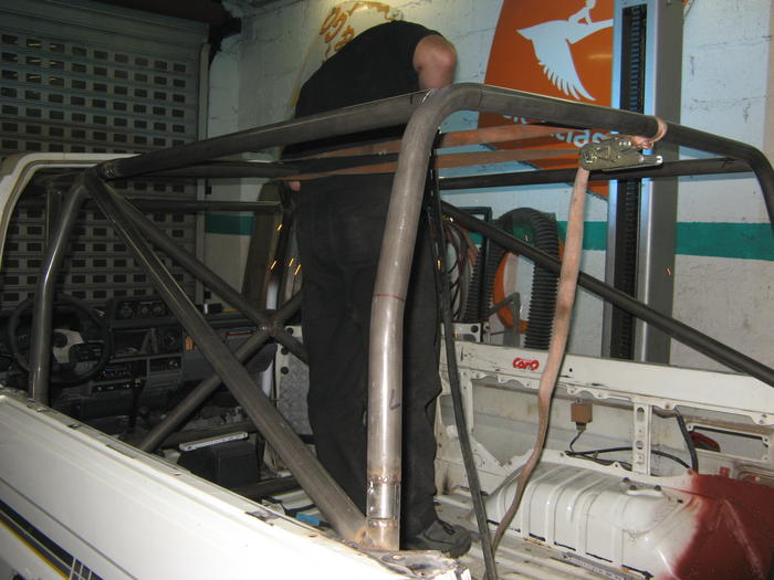

Ich sag ja - extrem saubere Arbeit Beide Daumen hoch dafür.
BeitragVerfasst am: 20.01.2009 19:47:21    Titel:
klasse Respekt

Mudmaster hat folgendes geschrieben:
Wird denn der Punkt in der Mitte B-Säule oben noch abgestützt?
Ansonsten: Respekt
Mudmaster
scheint zu gehen
BeitragVerfasst am: 20.01.2009 22:55:27    Titel:
Nein , erstmal bleibt das so !

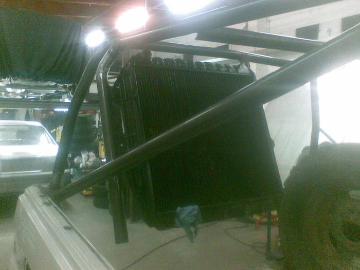

Hab mit dem Kühler versetzen angefangen !
BeitragVerfasst am: 21.01.2009 22:20:01    Titel:
..das wird richtig fein.. Respekt
bitte weitermachen.. Supi
..ach ein kleines Veto hätte ich Grins
kannste die Bilder bissel schärfer fotografieren..so wegen Details usw.. Winke Winke

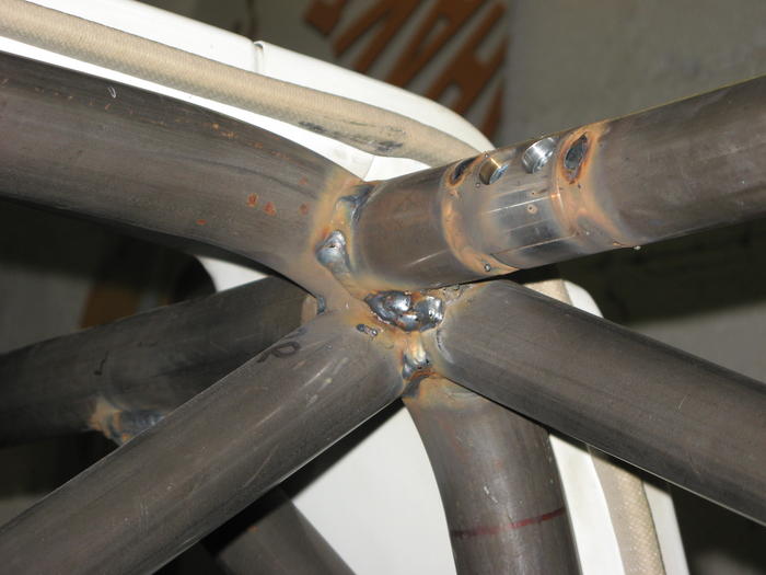

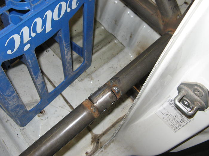

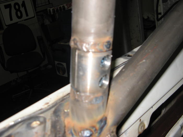

der Käfig gefällt mir halt..auch die Details wo eingearbeitet sind.. Ja
..da sind auch keine Rohre an den Biegungen "plattgedrückt"..die Abstände stimmen (kann man teilweise auf den Bildern gut erkennen)..keine eingesetzte Rohrbögen und dann verschliefen, sondern richtig die Rohre ausgemessen und angefertigt...da steckt schon Arbeit drin, bis sowas richtig passt..... usw...
einfach gesagt..gute Arbeit Winke Winke

Sorry aber das is mit meinem Handy gemacht ! Die anderen Bilder hat nen Freund gemacht , aber der hatte heut keine Zeit !
Einen hab ich geschweißt ! Aber der is für den Kühlerträger und hat sonz keine funktion ! Heiligenschein
