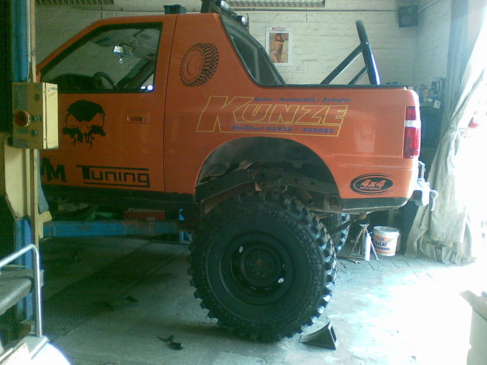

mal ne frage, im google hab ich nix gefunden, nur dass es sowas gibt. was in den englischen Texten steht weiss ich net, so gut ist mein Englisch nicht.
für was sind diese Felgen? ausser dass sie saugeil aussehen
@HMM Respekt YES
Gruß Erik
J9 Andy
1. LandCruiser KZJ90
BeitragVerfasst am: 17.03.2008 19:33:45    Titel:
Die nennen sich Beadlock Felgen. Dabei wird der Reifen mit der Felge verschraubt und kann so auch bei extrem niedrigen Luftdrücken nicht von der Felge springen.
HMM
Wohnort: staßfurt
...und hat diesen Thread vor 7007 Tagen gestartet!
BeitragVerfasst am: 17.03.2008 19:44:21    Titel:
danke leute,
wir sind auch zufrieden,
für den ersten versuch
optisch sind´s schon mal gut gelungen
dat gibt massig eisielenpunkte rotfl
uns ist aber wichtiger das sie ihren zweck erfüllen
dat müssen wir aber noch bei gelegenheit testen,wobei ich da keine bedenken hab
@maverick
die felgen sind dafür gut,das wir uns bei niedrigem luftdruck net jedes mal nen reifen von der felge drücken
oder das dreck zwischen reifen und felge kommt
beides hat immer nen lästigen plattfuss zur folge
einmal plötzlich,einmal langsam
und wir können noch ein wenig tiefer mit dem luftdruck,damit der reifen besser arbeitet
einmal wegen der selbstreinigung und einmal wegen der anpassung an den untergrund

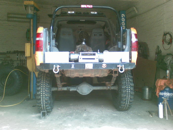

BeitragVerfasst am: 18.03.2008 06:35:59    Titel:
@ hmm
mich würde mal interessieren welchen aussen und welchen innendurchmesser ihr bei den POM stäben für den BL verwendet habt!!!
und, bei eurer ersten windenkonstruktion, wo die Winde von vorne aufgeschoben wurde, was waren da genau die schwachstellen??
diese konstruktion würde mich auch reizen, aber wenn das nich hält.....
lg
BeitragVerfasst am: 18.03.2008 16:00:15    Titel:
@mario
schaut gut aus Supi
Respekt
HMM
Wohnort: staßfurt
BeitragVerfasst am: 21.03.2008 06:39:59    Titel:
front98 hat folgendes geschrieben:
@ hmm
lg
der aussendurchmesser der pom stäbe?
müssten 55mm und 100mm sein
innendurchmesser iss der schraubendurchmesser+0,5mm
das probem der ersten windenkonstruktion war die materialstärke der unterkonstruktion
3mm wahren zu wenig
die gleiche konstruktion mit 5mm materialstärke hat bis zum schluss gehalten
zusätzlich haben wir auch noch zusätzliche streben auf halber höhe der senkrechten vierkantrohre nach hinten gezogen

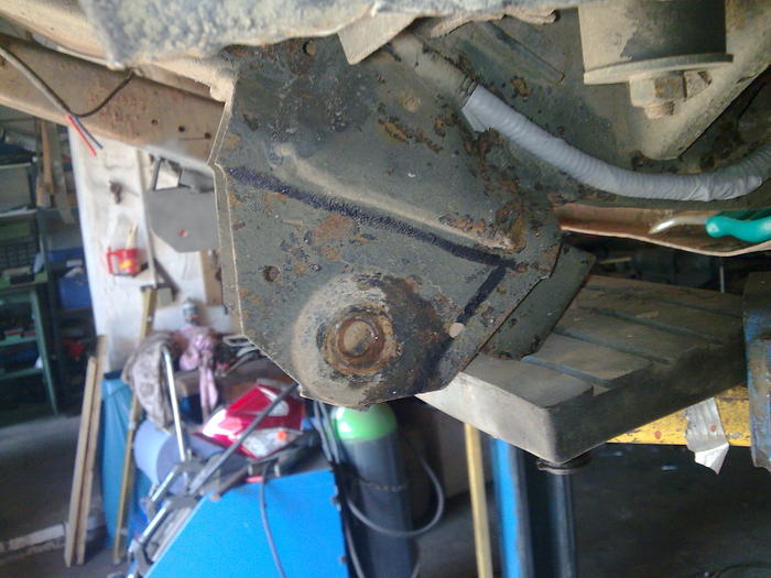

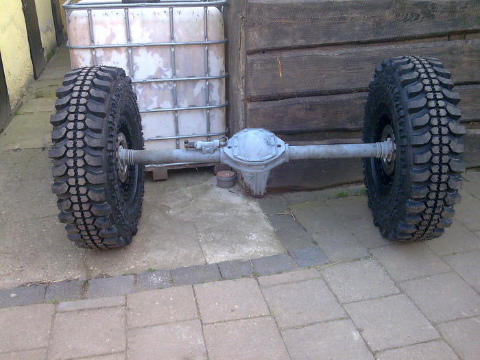

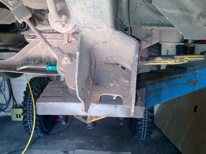

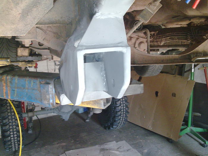

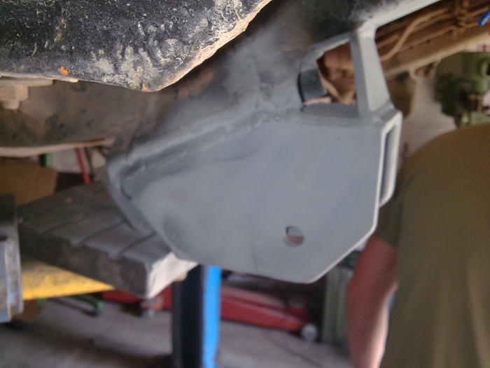

BeitragVerfasst am: 03.11.2010 18:34:20    Titel:
ich weiss,aber das ist uns bewusst,schau mehr mal,wenn nicht kann man ja umbauen rotfl
von vorab oder mittendrinreportagen haben wir bei diesem projekt abgesehen,
die wenigen bilder die gemacht wurden werd ich aber demnächst mal einstellen
hier schonmal der erste schwung,vom einbau der hinterachse
da die federaufnahmen eh schon mächtig dünn wahren ham wir neue gebastelt
und die achse gleich 6cm nach hinten versetzt
