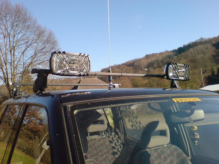

Winke Winke will euch mal zeigen was ich mir als Befestigung für mein Dachzelt überlegt habe.
ist die gleiche Art wie mein Dachträger befestigt wird Vertrau mir

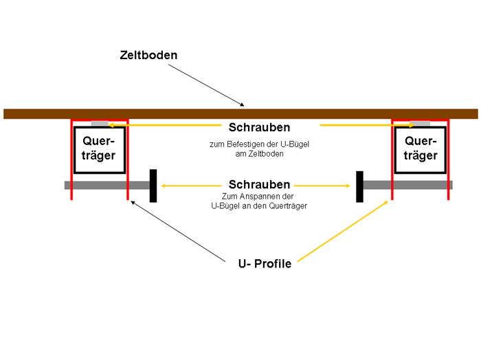

so, hab mir jetzt mal gedanken gemacht wie ich die U-Bügel von Thule befestigen könnte, die machen mir doch den elegantesten Eindruck, hoffe mal ich täusche mich nicht.
Variante 1:
die Bügel direkt an den Zeltboden anschrauben.
dann stehen aber die Schrauben unten raus und somit liegt nicht der Bügel auf den Trägern sondern die Schraube. leider sind die Bügel nicht dick genug um den Schraubenkopf zu vesenken.
Variante 2:
Die Bügel auf Eisenplättachen schweissen und die Platten an den Zeltboden schrauben.
was denkt ihr??
oder statt der Thule-Bügel dann doch lieber eine (fast) durchgehende U-Schiene, aber auch nach Variante 2 da die Schrauben nicht rausstehen dürfen Unsicher

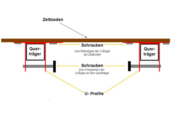

und jetzt noch ne Zeichnung von Unten.
was würdet Ihr vorschlagen?
Material? Alu oder Stahl?
Gruß Erik
