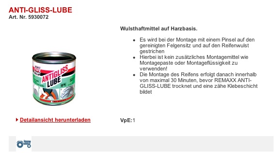

ich hatte eine zeit lang in den rädern/reifen je 10 unzen (ca. 280 gramm) dyna beads wuchtperlen drin.
einerseits ging das echt gut. auch wenn dreck an den felgen war. aber andererseits war das schon ne zumutung, weil das zeugs bei 35ern immer ca. 1 sekunden brauchte um zu wirken. das sorgte dann schon für etwas lenkradflattern bei starkem beschleunigen/bremsen.
so lange die reifen/felgen so zu wuchten sind will ich das auch lieber so machen bei meinem alltagswagen.
ach ja, das reifen klebe zeugs aus der landwirtschaft ist bestellt und am montag beim händler. kostet auch nicht mehr, weil das normale reifen draufmach zeugs das selbe kostet.
http://www.rema-tiptop.com/portal/index.php?page_id=116339&article_id=5930072&id=1003967555
mit reifenkleber soll bei meiner rad/reifen kombi 10 psi (o.7 bar) auch bei härterem rockcrawlen ohne beadlocks möglich sein. das probiere ich nächstes mal erstmal aus, bevor ich mir diese recht teuren staun dinger hole.
von normalen schläuchen wurde mir abgeraten, weil die bei nur einer minimalen drehung des reifens auf der felge am ventil abreissen können.
ach ja, bevor ich das vergesse:
danke robert für deine tips mit dem kleber und so. YES

auf das du die Reifen niocht wieder runtermachen musst. da wird jeder Mechaniker fluchen.
Grüße
...und hat diesen Thread vor 6538 Tagen gestartet!
BeitragVerfasst am: 30.05.2008 23:56:29    Titel:
das zeugs soll recht gut wieder abgehen sagte mir der vom trecker reifen service.
