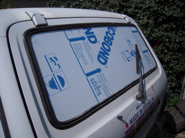

BeitragVerfasst am: 25.04.2009 12:56:06    Titel:
so, die platte ist mal provisorisch drin (falls es doch mal noch regnen sollte). wieder mit der normalen dichtung. passt perfekt, der eine mm macht nix. jetzt muss ich noch die lüftungsgitter organisieren. hab noch nix passendes gefunden. jedenfalls nicht aus alu, nur so plastik-müll. aber das wird schon noch. ev. mach ich noch ne schicke lackierung (weiss, blau, rot Grins )auf die platte oder auch nen dicken aufkleber. mal schauen...
so, ich geh jetzt den scheibenwischer demontieren! Grins

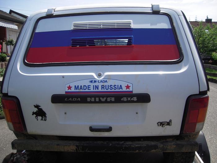

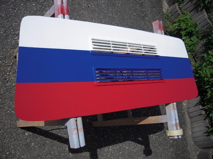

BeitragVerfasst am: 06.05.2009 21:31:42    Titel:
hab heute mal was zu versuchszwecken draufgemacht:
kommt sicher noch anders, aber mal für den ersten eindruck...

BeitragVerfasst am: 10.05.2009 13:41:38    Titel:
st.alban hat folgendes geschrieben:

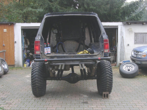

BeitragVerfasst am: 10.05.2009 22:37:10    Titel:
Hmm ...... hast dir ja viel Mühe gegeben.
Meiner Meinung dazu:
Durch die relativ wenigen Lüftungsschlitze bekommst du die warme/heiße Luft nicht weg.
Wenn du keine Trennwand hinter die Sitze baust, wirst du selbst gegart Uiuiui...Das war wohl zuviel des guten Weins werden.
Und mit Trennwand fährst du einen Backofen spazieren.
Auch das Luftvolumen, dass durch die Lufthutzen kommen soll, erscheint mir etwas wenig.
Ich würde es gleich (m.M. nach) richtig machen.
Eine Trennwand hinter die Sitze montieren - hintere Seitenscheiben raus - Heckscheibe oder gar die ganze Hecktür komplett weglassen
Auch wenn dein Motor sicher weniger als die Hälfte von meinen an ccm hat, entwickelt das Kühlwasser unter Stress sicher annähernde Temperaturen.
viele Grüsse Falk

BeitragVerfasst am: 11.05.2009 00:01:51    Titel:
Ja klar ... probieren geht immer Smile
Zwei zusätzliche kleine Lüfter (wo montiert ?) werden aber nicht viel bringen.
Nehme an, du willst den Kühler im Heck platzieren. Dahinter (drückend) oder davor (saugend) der Lüfter.
Dadurch, dass m.M. nach die erhitzte Luft nicht schnell genug nach draußen gedrückt werden kann, wird ständig diese warme Luft wieder angesaugt. Eine Kühlwirkung ist nach wenigen Minuten damit kaum noch gegeben.
Heißes Wasser kann nicht mit heißer Luft gekühlt werden.
Mal überlegen, ob du den Kühler nicht komplett in das Heckfenster integrieren kannst ? Da müssen ggf. die Heckklappenscharniere verstärkt werden.
Oder den Kühler auf einen Hilfsrahmen direkt hinter das Heckfenster positionieren.
Der halbe Meter längerer Kühlerschlauch macht da nix aus.
Meine Erfahrung:
Wenn mein Bolide mal in Fahrt ist, ist es immer erstaunlich zu fühlen, was da an wirklich heißer Luft im Heck produziert wird Unsicher
(Wobei ich mit der Gesamtkonsruktion noch etwas unzufrieden bin. Dadurch, dass er - der Kühler - so tief im Heck sitzt, wird während der Fahrt jede Menge heißer Luft in das Heck gewirbelt und wieder angesaugt. Ich werde deshalb den ganzen Kühler demnächst kapseln und die separate Frischluftzufuhr durch die Seitenscheiben oder ´ne Lufthutze oben führen)
viele Grüsse Falk
