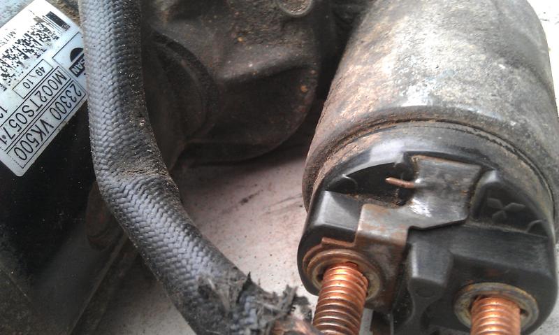

hatte den Anlasser aus dem Motorraum gefischt... - wobei die beiden Schrauben echt super zu erreichen sind. Ausnahmsweise Respekt.... das Herausfädeln ausm Motorraum, naja, nach ein paar Flüchen....
hier auch mein Dank ans NISSAN WHB: "Bauen Sie den Anlasser aus".... war schon geneigt die Spurstange rauszuwerfen..... aber dann war der Weg neben dem Kotflügel nach oben doch möglich....
- nach dem Zerlegen und reinigen, wobei alles sehr leichtgängig war... ist mir aufgefallen dass die Kohlen vom Anlasser selber schon fast auf Anschlag stehen und nichtmehr weiter rauskommen... zudem war der Rotor ziemlich schwarz
- alles vorsichtig blankgeschliffen, saubergemacht und wieder mit neuem Fett zusammengebaut
- die letzten 10x Starten waren Top.... also mal die nächsten Tage abwarten.....
zum Thema Massekabel - guter Tip... da werde ich gleich nochmal schaun, weil letztens 2x die Uhr weg war... beim Anlassen... wäre ein Hinweis drauf..
ach ja, zum Thema Anlasserpreise..... noname im Tausch: 152€
ORIGINAL NISSAN: 809€... ist das Gehäuse aus MassivGold oder was? Hockt da einer drin der kurbelt? Die Spinnen die Japaner aus Köln...
und lt. Teileliste passt der neben dem MD22 auch in den Pajero... - also ein Massenprodukt für die ganze Welt....
und zudem: ich dachte ich krieg nen Schreikrampf - was ist da auf den Magnetschalter draufgespritzt: ein Diamant-Logo ebenfalls aus Japan....

Jepp, ich hab in meinem Benziner auch einen Verteiler mit 3 Diamanten drauf...
Jetzt verstehe ich auch den Preis für die Verteilerkappe! Heiligenschein

Servus Tom hab damals für den AT Anlasser vom Pajero 222€ bezahlt ist ein originales Mitsubishi Teil Grins
Freut mich aber das Mitsubishiteile auch in nem Nissan zu finden sind, sollte doch den Patrol mal komplett zerlegen hab da noch nix von Mitsubishi gefunden Hau mich, ich bin der Frühling
PS.: Hast du auf den Anlasser ne MitsubishiNr dann könnt ich eventuell mal nachsehen Heiligenschein
