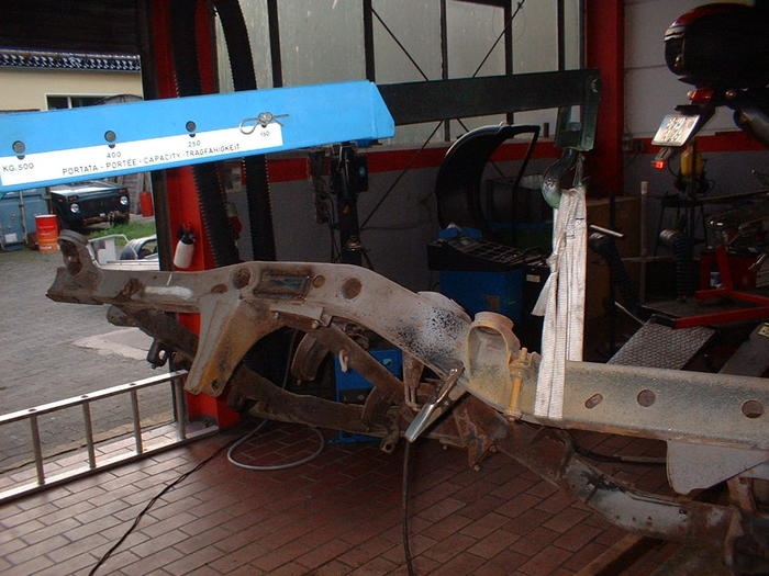

Hi,

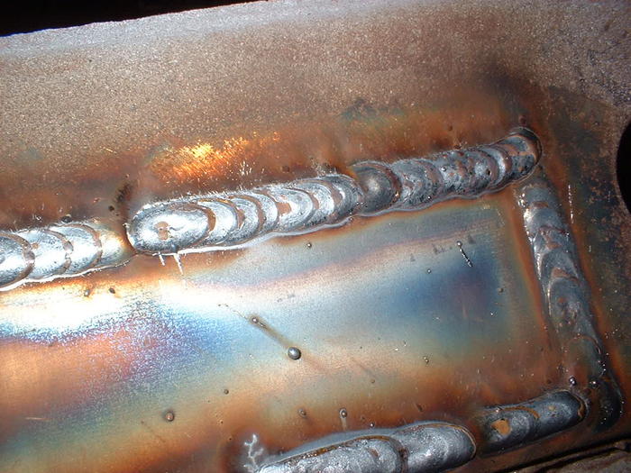

so hab endlich wieder ein wenig Zeit gehabt was zu machen. Karosse von Rahmen wieder runtergehoben um endlich an den Rahmen zu gehen.Bei 2 Stellen müssen kleine Bleche drauf. Wenn jemand im Kreis ESW oder HEF oder HR lust hat nen Rahmen zu strahlen einfach mal melden.
Die Beweisfotos Supi

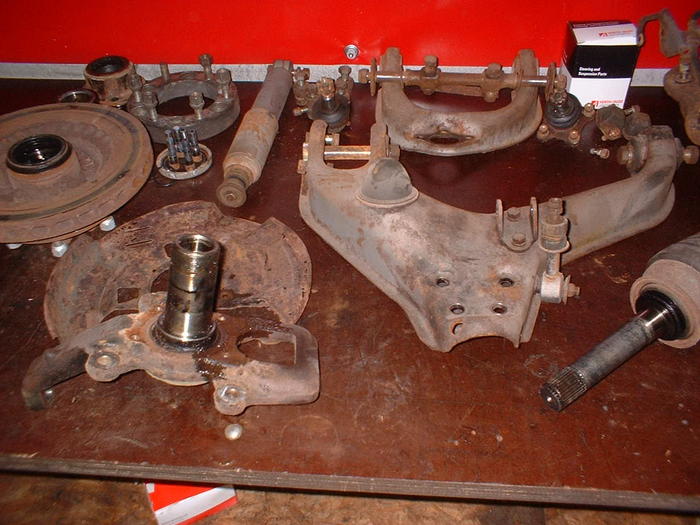

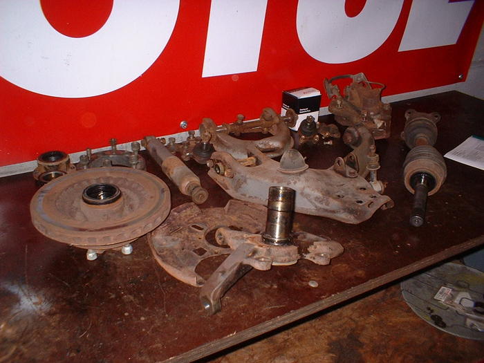

BeitragVerfasst am: 15.10.2010 17:22:15    Titel:

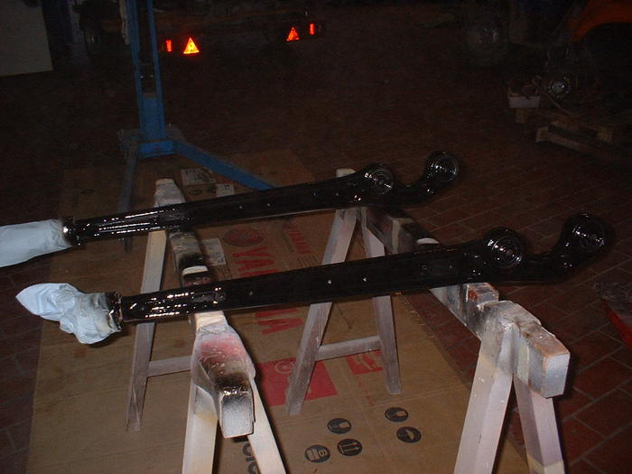

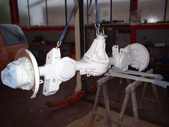

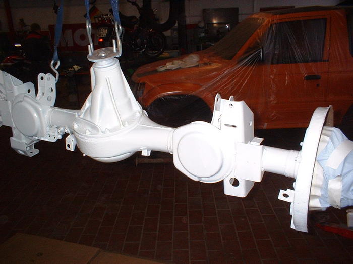

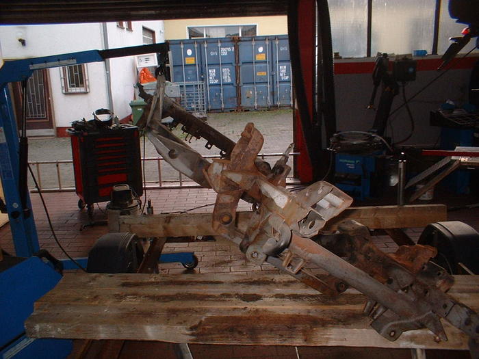

..........es tut sich wenig. aber besser als nichts. Mal einige Stündchen geklaut um die Achse auf Vordermann zun bringen.

Schöne Arbeit Smile

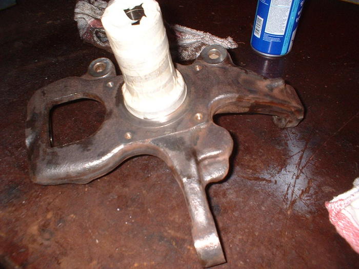

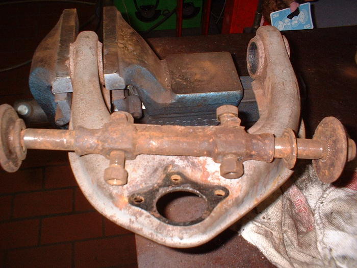

BeitragVerfasst am: 02.12.2010 13:42:34    Titel:
Hi,

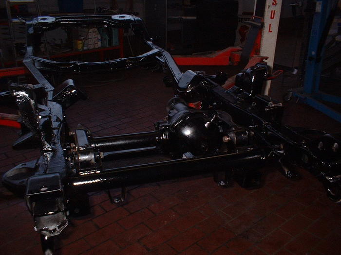

endlich mal wieder den Arsch hochbekommen um was an meiner Cabriolette zu frickeln.

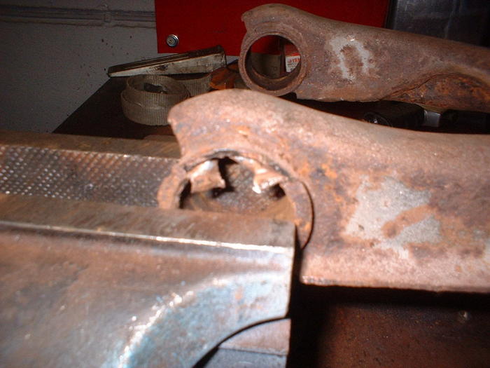

Den Rahmen hab ich endlich zum Strahlen weg und somit Zeit für die Vorderachse. TIP!! Wenn Ihr mal die vorderen
oberen Querlenkergummis erneuren wollt, baut die Querlenker aus und dann mit WUCHT in die Tonne gefeuert das es Funken schlägt!!!!!!!!!! 69.- Eus kosten die Gummis-- was wäre schon eine Seite der Lenker. Nur mal so als Tip. Aber da ich die Gummilager num mal gekauft hatte wurden sie auch getauscht. Aber wie gesagt ohne Presse und anwärnen (Heißluftfön reicht) geht da null. ÜÜÜÜÜÜÜÜble Arbeit. Nächste Woche dann Rahmen grundieren und Lackieren usw.
Gruß Lorenz

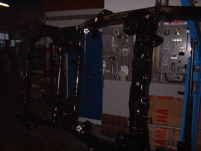

BeitragVerfasst am: 28.12.2010 14:37:16    Titel:

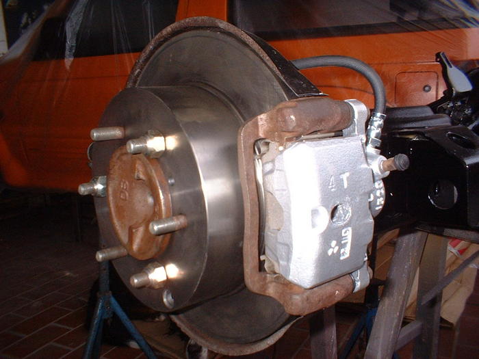

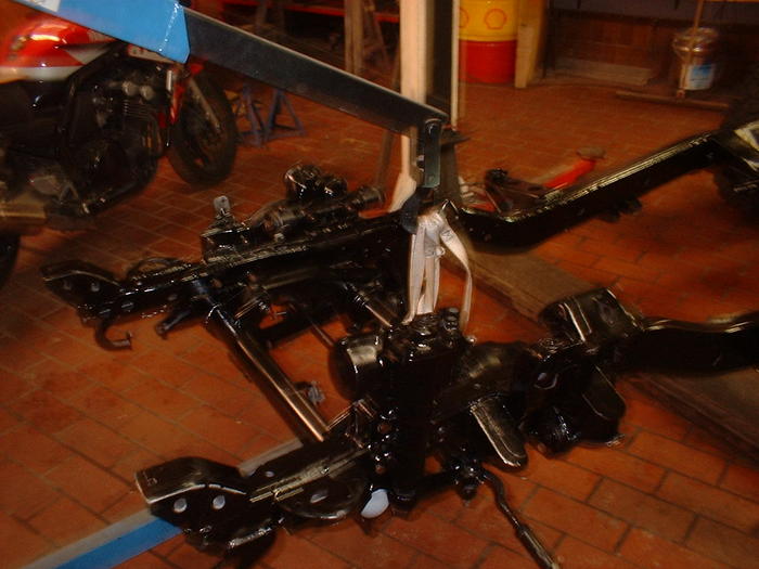

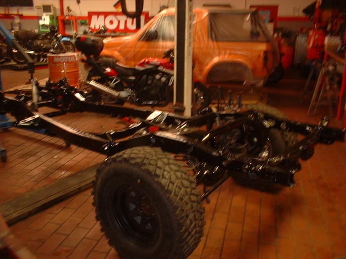

hab mal wieder was am Mischimuschi gewerkelt. Der "Rückweg" macht irgendwie mehr Spaß als der "Hinweg".
Rahmen ist jetzt lackiert, wie alle Anbauteile. Bremsen überholt,Fahrwerksbuchsen erneuert usw. Jetzt muß der Kram
nur noch wieder zusammengeworfen werden.
Gruß Lorenz
