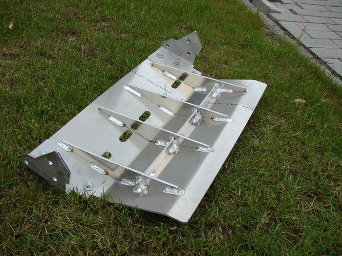

Bau das Ding nicht sei breit. Hier ein Schutz für den PS10 aus Alu.
Bei mir heißt das Ding Spurstangenschutz. Außer diese oder das Diff
ist da nichts zu schützen.

Hmmm, die Spurstangen hängen da aber immer noch so frei im Raum...

Die Spurstange ist zu, die liegt beim Massiff fast über der Achse

Hmm...
Dann könnte ich es ja eigentlich auch beim Serien UFS belassen
Die große Platte sollte auch noch einen gewissen Schwallschutz darstellen.
Ausserdem, ich wage es ja kaum zu sagen, gefällt mir dieses Schräge, Iltisartige ganz gut. Supi
Ich denke ich werde das Ding jetzt mal aus einen Stück Sperrholz auschneiden um auch mal die Befestigung zu checken.
Danke übrigens, für die bisherigen Tips.

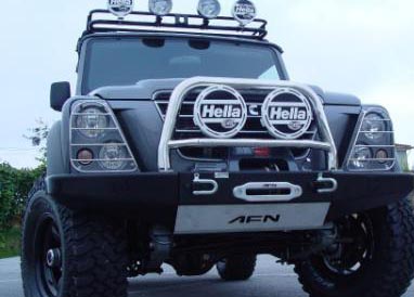

Wobei dir AFN Stoßstange echt gut aussieht - tolle ARB-Alternative. YES

So, das Ergebnis der Bastelstunde:
http://www.offroad-forum.de/viewtopic.php?p=702999#702999

Sieht nach einer akkuraten Lösung aus, die zum praktischen Fahrzeug passt - aber das sind keine M12 Schrauben, oder? Unsicher

Die nach vorne in der Stoßstange sind M12, 3 Stück davon.
Die oben, die das Kantblech nach unten fixieren sind M10,

Wenns hält, ist doch gut - soviel wie nötig, sowenig wie möglich. YES
