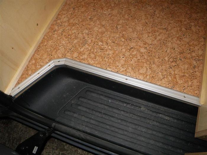

BeitragVerfasst am: 23.02.2010 08:23:29    Titel:
Schicker Ausbau, gratuliere.
aber:
DAS ist ja wohl Pfusch! Nee, oder?
Obskur
Bloßfüßig bleibst da garantiert immer mit der kleinen Zehe hängen und wenns blutet denkst dann an mich. rotfl

BeitragVerfasst am: 23.02.2010 16:37:19    Titel:
Saubere Gehrung schneiden? Wennst a Werkzeuggeschäft brauchst, du weißt wo du mich findest *lol*

BeitragVerfasst am: 23.02.2010 18:49:40    Titel:
So: jetzt ist das schöner!

BeitragVerfasst am: 24.02.2010 08:10:32    Titel:
Na bitte, geht ja.

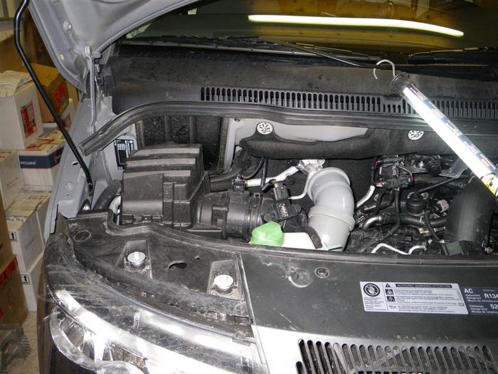

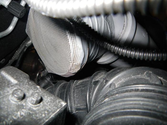

BeitragVerfasst am: 25.02.2010 17:46:50    Titel:

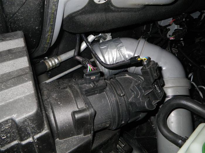

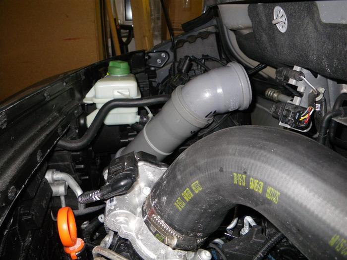

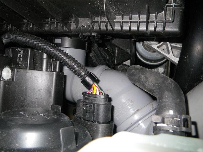

Hatte heute die Luftansaugung unter die Lupe genommen.... Also der Behälter hat nach vorne den Ansaugstutzen. Der wiederum hat einen gebogenen Teil der vorne, unterhalb des Scheinwerfers in einen höhlen Teil endet. Neben dem Kühler. Am tiefsten Punkt hat der Behälter eine Öffnung mit einen Entwässerungsschlauch. Der hat am Ende ein Rückschlagventil.
Also ich werde den Gebogenen Teil abschneiden und ein 75mm Polokalrohr (weis net ob das so richtig geschrieben ist) mit ein paar Bögen nach oben leiten. So kann ich bis zur Spritzwand hochkommen. Ist ca 40cm höher. Der Luftfilterkasten bleibt unverändert. Und von aussen sieht man nichts....
Lg. Roland
http://www.austrianbeduin.at/
https://www.facebook.com/AustrianBeduinAdventurePhotobook

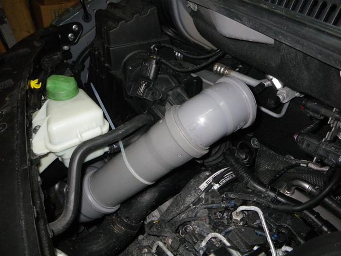

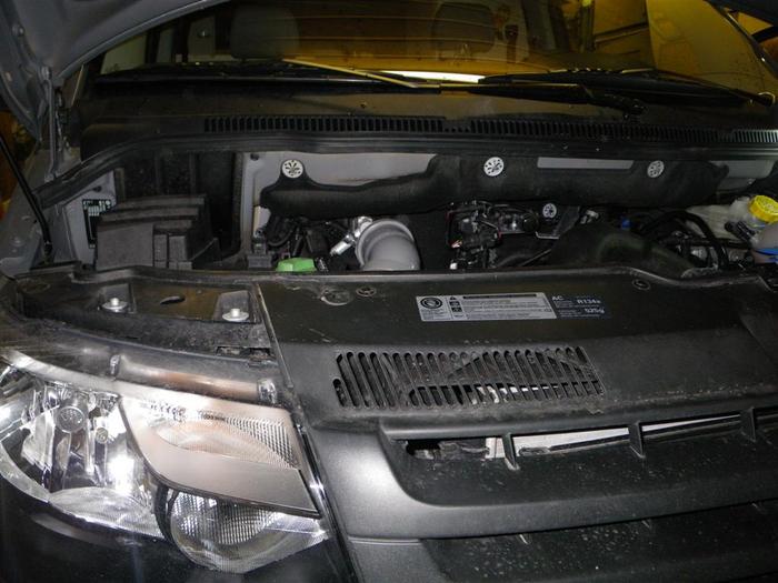

BeitragVerfasst am: 26.02.2010 20:02:48    Titel:
Hier die Bilder dazu:
Lg. Roland

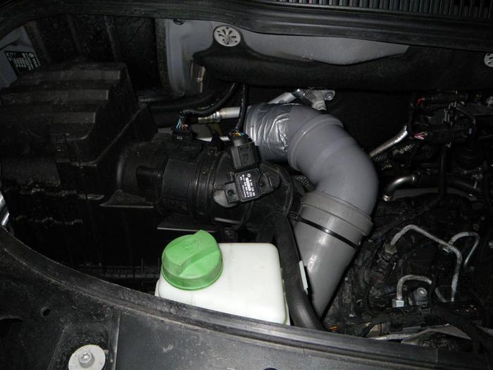

BeitragVerfasst am: 04.03.2010 15:24:40    Titel:
Ansaugung fertig:
Lg. Roland
