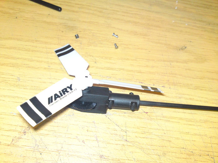

ich hab jetzt diese Blätter drauf:
http://www.helipal.com/airy-harden-blade-ax-03.html
sind je Blatt etwas länger als die originalen, bin mal gespannt ob die mim Heckrotor passen (angeblich schon) und wie er damit fliegt....
angeblich sind die unkaputtbar, schau unten den Film an Vertrau mir

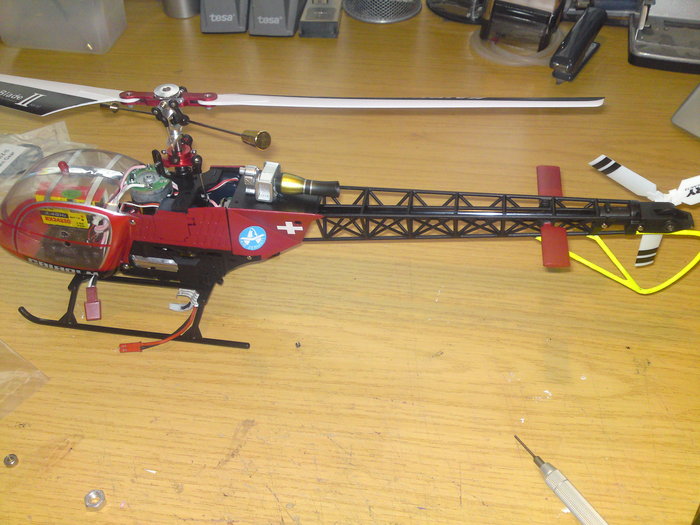

moin Henning, ich meinte nicht Trainingsgestell sondern die 4 Löcher wo das Landing Skid Grins am Helirumpf befestigt ist Vertrau mir

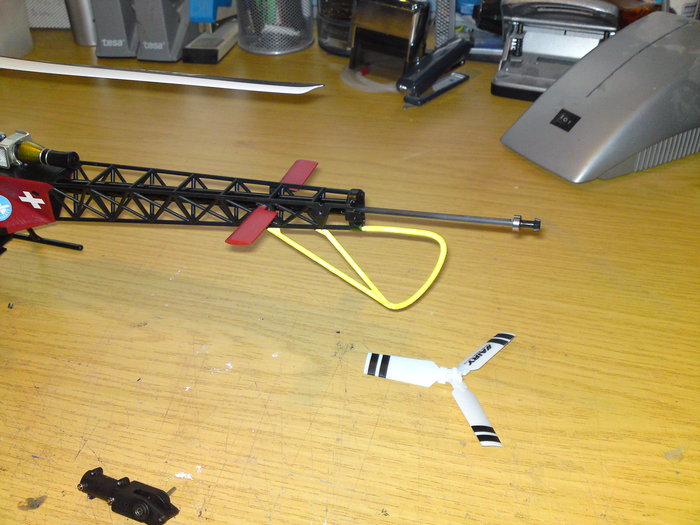

zu den Rotorblättern:
ich hab die Harden Blade II wieder runtergeworfen.
der Heckrotor ist ok, aber die Hauptrotorblätter sind zu weich. haben sich nach oben gebogen, starke Vibrationen am Heli und fast infliegbarkeit waren die folge.
Der Heli nahm fast kein Gas an, von Ruhe in der Luft war nur zu träumen Hau mich, ich bin der Frühling
also ich kann die nicht weiterempfehlen und lass die Finger davon Ja
ach, nochwas: in einem Set sind ja immer 4 Rotorblätter, zwei rechts und zwei Linksläufige da die ja eigentlich vom Koax sind.
hab mit den linksdrehenden mal den Biegeversuch gemacht und muss sagen: die Originalen sind dicker, schwerer, fester und lassen sich trotzdem besser biegen, die Harden Blade II sind bei leichter Biegung gebrochen!!

Helicopter 0 8 1 5 ist wieder einsatzbereit YES
