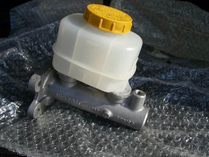

Mal wieder eine kleine Aktualisierung:
Wegen der 35´er Räder sind die Bremsen an ihrer Leistungsgrenze angekommen.
Eine Vollbremsung verlangt vollen Einsatz des Fahrers und wird entsprechend spät eingeleitet.
Nach dem Motto: Ohoh.. fester treten, fester treten.. Reinstemmen.. ah, steht!

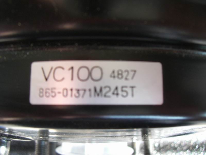

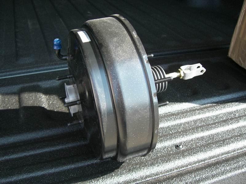

Aus dem Grund kam mal wieder was neues:

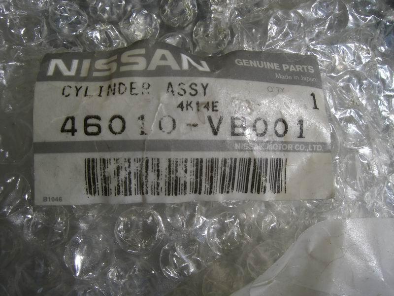

Umbau des Bremskraftverstärkers und des Hauptbremszylinders auf Neuteile aus dem TB45-Regal.
Kürzlich kamen alle Bremssättel komplett und grüne Hochleistungsbremsbeläge neu rein, alle Bremsschläuche gegen Stahlflex getausch und die Bremsleitungen sind ja sowieso alle neu (beim Rahmentausch schon neu gemacht).
Die originalen Bremssättel können zwar nicht mehr Kraft übertragen als vorher, jedoch liegt die Kraft sofort an, die Hitzeentwicklung ist extrem gesunken und die Rückmeldung der Bremse ist super!
Gefühlt sind ca. 30% Mehr an Bremsleistung das Resultat des Umbaus.
Eine Vollbremsung kann nun sofort eingeleitet werden, ohne sich nach und nach mehr ins Pedal zu stemmen.

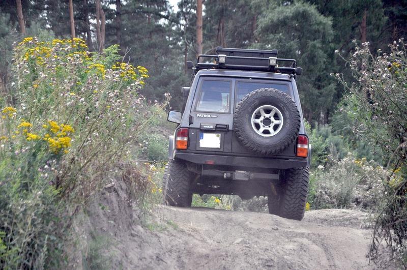

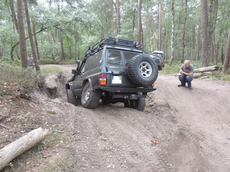

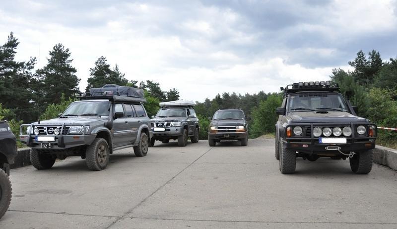

BeitragVerfasst am: 04.08.2013 18:03:02    Titel:

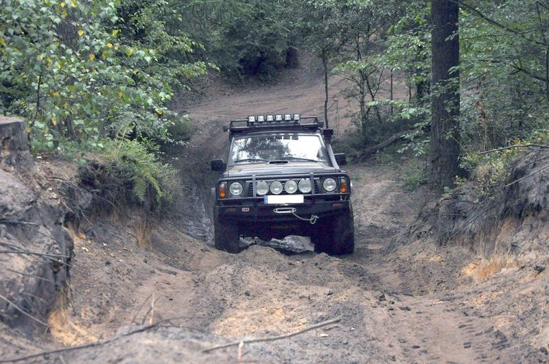

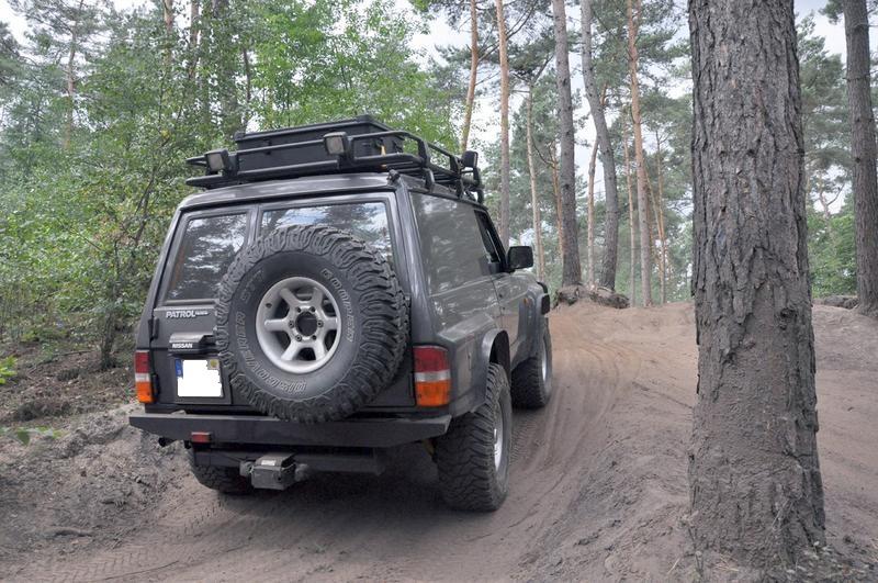

Noch ein paar Bildchen vom letzten Patrol-Treffen, freue mich schon auf das nächste (in wenigen Tagen)
Ich hoffe, es kommen möglichst viele Leutchen nach Fürstenau, am 09.08.13

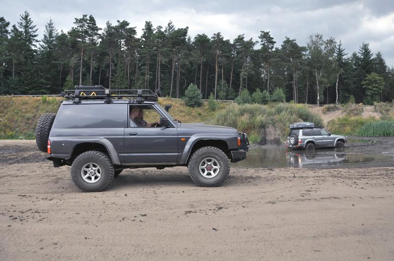

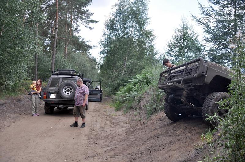

BeitragVerfasst am: 18.08.2013 06:01:56    Titel:

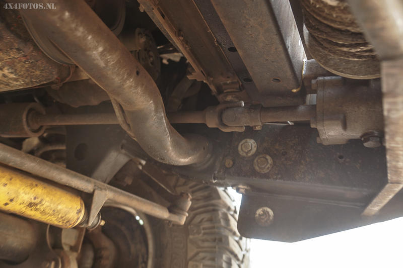

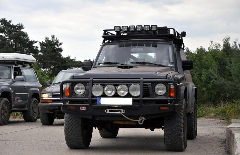

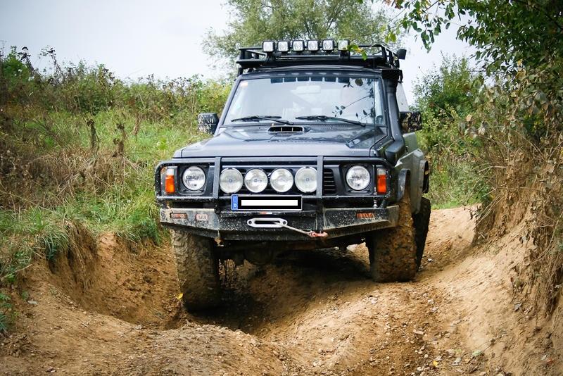

..die letzten drei Bilder sind von einem netten Holländer mit stark umgebauten Y60.
Selber mach ich ja nie Fotos, sondern nutze immer die Bilder anderer - an dieser Stelle nochmal danke an die Fotografen.

BeitragVerfasst am: 18.08.2013 10:18:59    Titel:
Ich hab ihn aus dem Schlammloch gezogen und er hat gaaaanz große Augen dabei bekommen.
Er war wohl überrascht, dass es schneller raus ging als rein.. kaum war er draußen, ist er aus dem Auto gesprungen und hat sich unter mein Auto gelegt. rotfl
"AAhh, PTO!"
Witziger und netter Typ!
