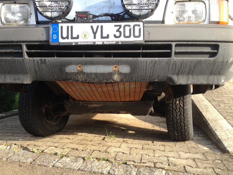

Hatte bei der Arbeit nen bisschen Zeit, dann hab ich mal alle Flüssigkeiten gewechselt. Ein neuer Kühler ist auch drin... Nee, oder?

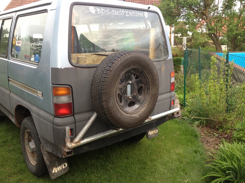

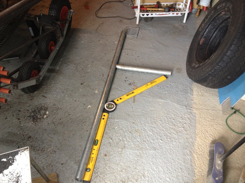

So, vor Sontra soll sich hier auch noch nen bisschen was tun. Der Hägglund wird ja eh nicht fertig, also kann ich auch nen bisschen Zeit hier rein stecken. Hab zuerst mal mit nem Reserveradträger angefangen heute:
Da kommt noch der Hilift sowie ein Halter für drei Kanister ran. Außerdem eine Schaufel.
Als nächstes kommt dann noch ein Küchenmodul an den Platz wo vorher der Notsitz war. Nach Pfingsten kommt dann endlich die LPG-Anlage rein...
Eine stabile Stoßstange vorne solls auch noch geben, in Verbindung mit einem Kühler, Ölwannen-und Getriebeschutz...

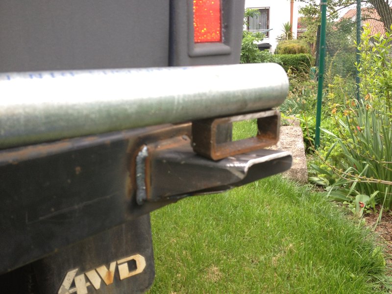

BeitragVerfasst am: 08.05.2012 21:19:16    Titel:
Wenn dann würde ich auf 235/85/16 gehen. Könnte aber auch ganz billig einen Satz 31er haben, aber das ist mir einfach zu viel. Das Getriebe soll ja auch halten, außerdem ist das ein Reisemobil und kein Hardcore Offroader...

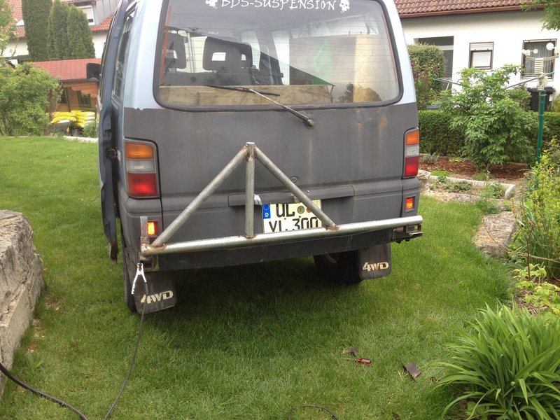

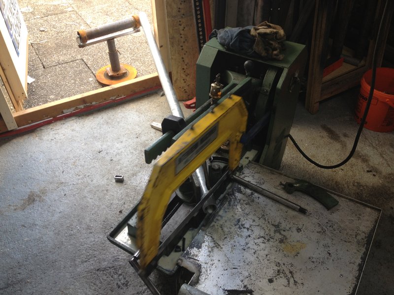

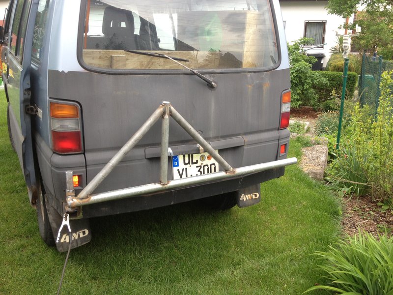

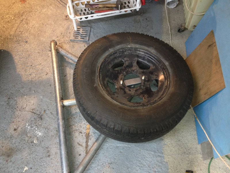

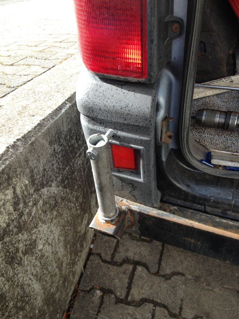

Hab heute mal die Lagerung an die Stoßstange geschweisst:
Auflage:
Komplett:
Mit Radaufnahme:
Am Auto:
So kommt der Hilift hin:
Leider ist die Stoßstange nicht stabil genug fest, so dass im momentanen Zustand die drei Kanister zu viel Gewicht wären. Werde aber versuchen eine Strebe unters Rücklicht zu ziehen, dann könnte es stabil genug werden...

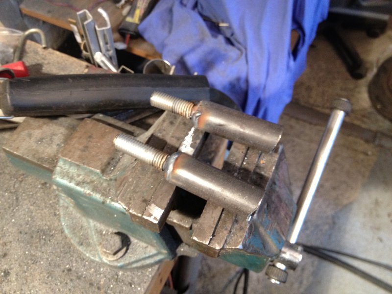

BeitragVerfasst am: 09.05.2012 19:48:32    Titel:
Original sind glaub 205/70/15 oder was in der Richtung... Unsicher

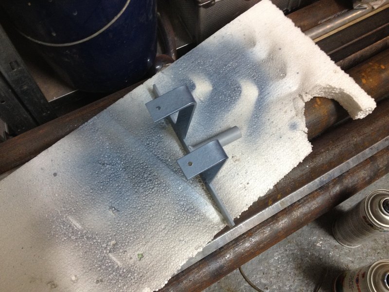

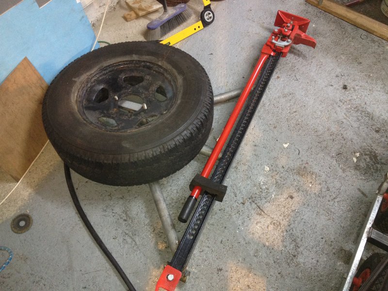

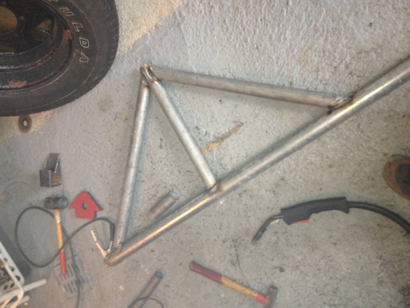

Hab heute zuerst den Hilifthalter gemacht:
Dann ging mal wieder der Draht leer, also hab ich mit der Verstärkung der Aufnahme weitergemacht:
So sieht das dann aus:

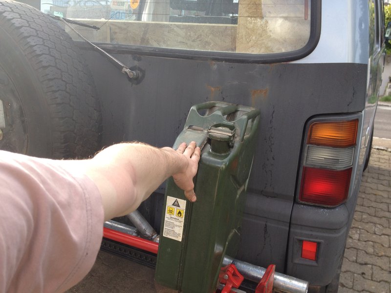

Und so kommen die Kanister hin:

Das Nummerschild wirst du auch noch versetzen müssen.

Das kommt in`s Reserverad, woanders ist einfach kein Platz...

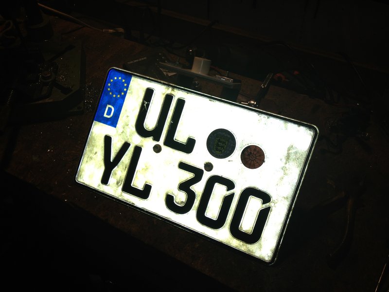

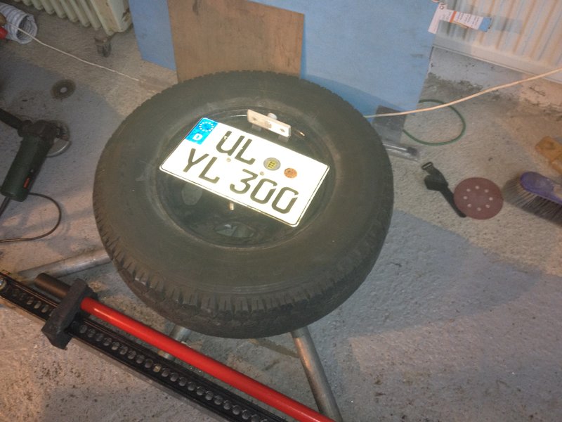

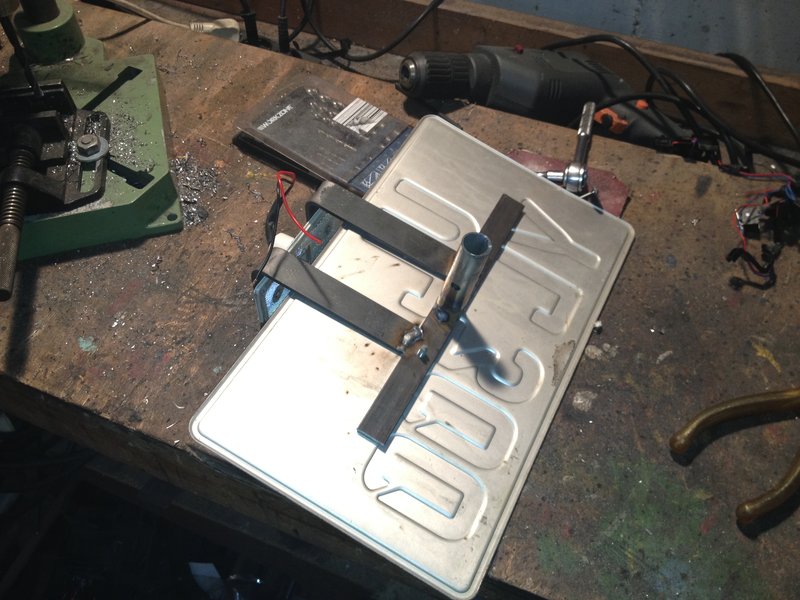

BeitragVerfasst am: 11.05.2012 20:03:18    Titel:
Hab heute die Kennzeichenhalterung gemacht:

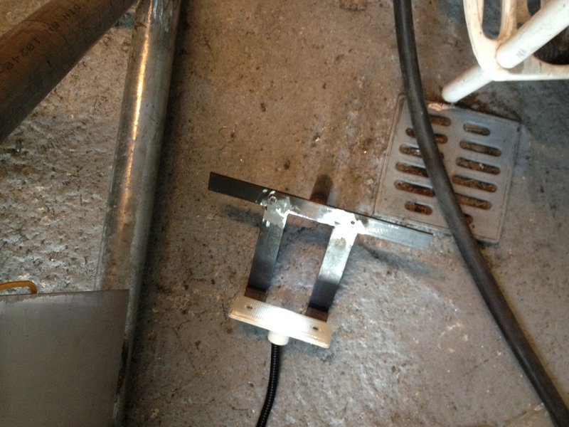

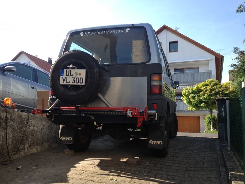

BeitragVerfasst am: 13.05.2012 17:03:45    Titel:

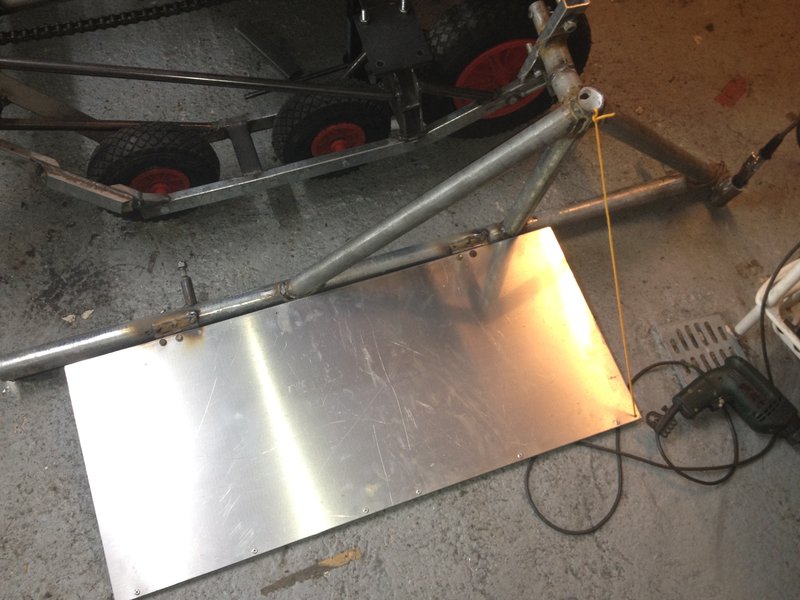

Hab heute mal nen Tisch angebracht:
Und die Kennzeichenhalterung fertig gemacht:

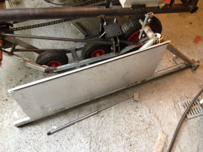

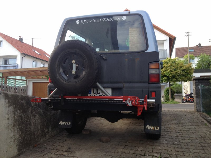

BeitragVerfasst am: 14.05.2012 19:36:53    Titel:

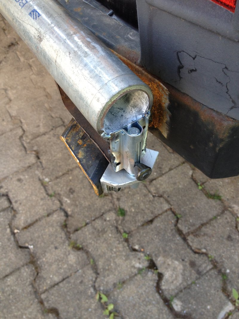

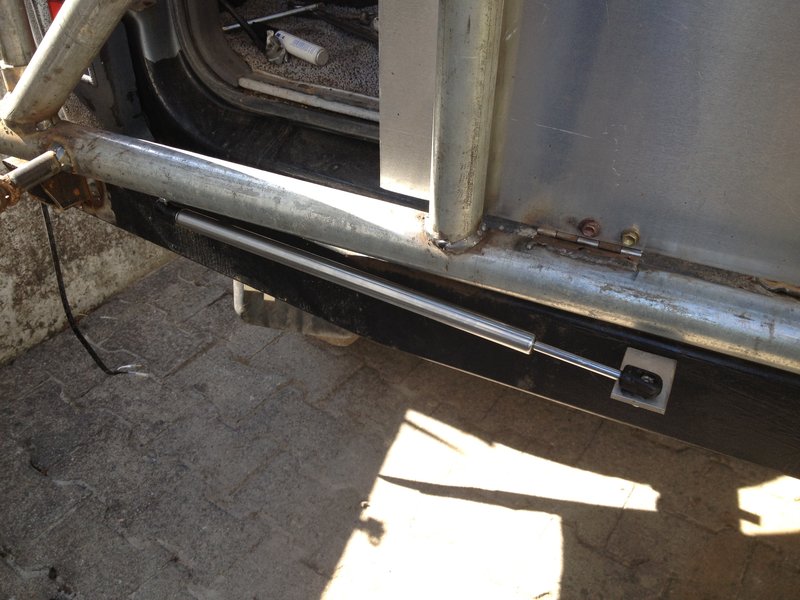

Hab den Träger heute mal angebaut. Die Verriegelung:
Der Gasdruckdämpfer:
Alles zusammen:
Dann hab ich das vordere Kennzeichen höhergesetzt und den provisorischen Kühlerschutz wieder montiert:

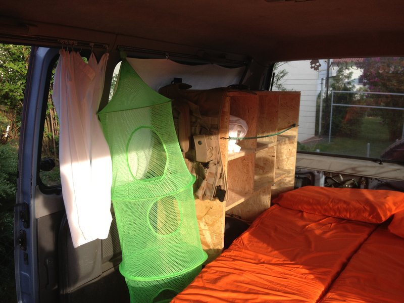

Und die Matratzen wieder innen plaziert, sowie das Hängeregal und den Plate Carrier wieder aufgehängt:

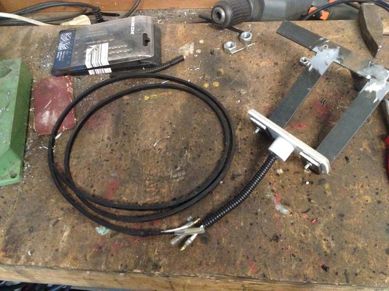

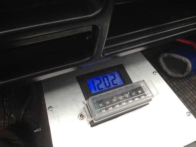

Hi,
hab heute noch ein Voltmeter eingebaut:
Außerdem alle Flüssigkeiten gecheckt, Reifen aufgepumpt, etc.. Fertig zum losfahren am Donnerstag...
