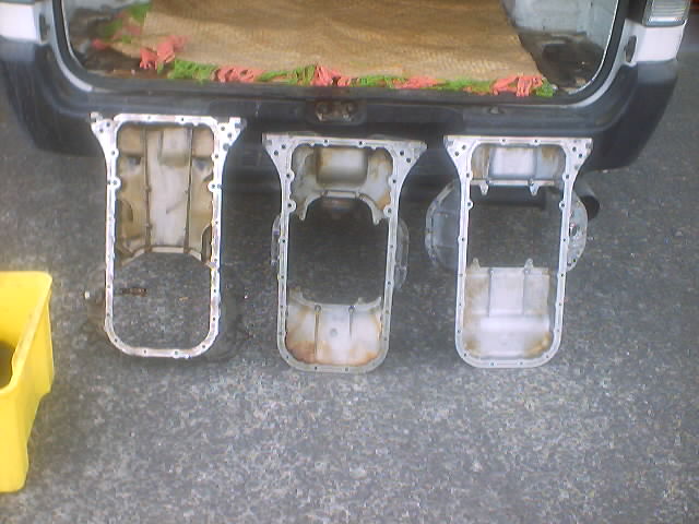

Ich habe nochmal etwas aus nem älteren Post kopiert, Du hattest das mal gefragt, glaub ich:
Wenn man eine ander Oilwanne braucht:
LS haben den "Tank" vorn.SC mittig.LC 100 hinten.
Matt

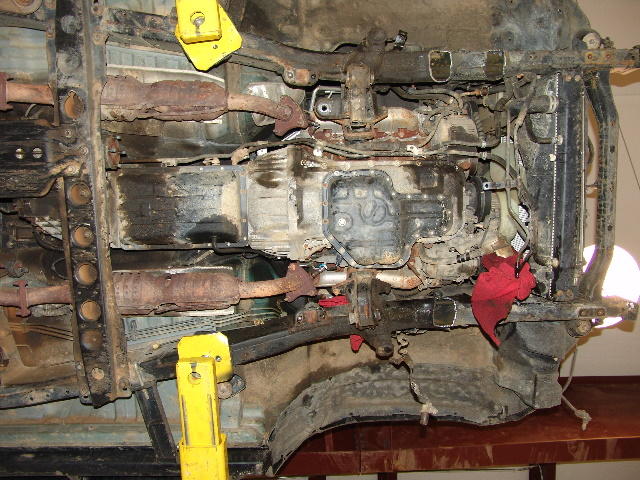

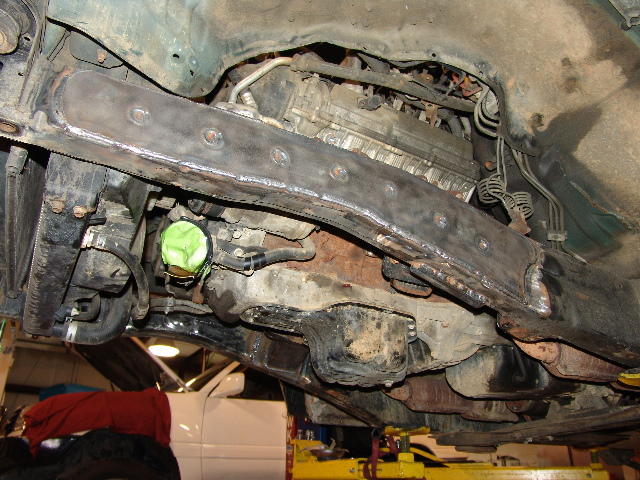

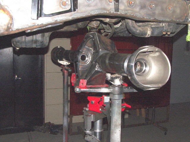

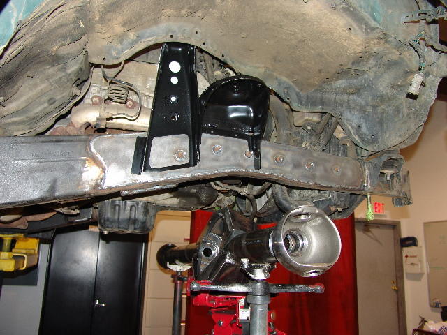

Die Bilder geben glaube ich einen besseren Blick, 2UZ mit J8 Achse(von Diamond)
Matt
