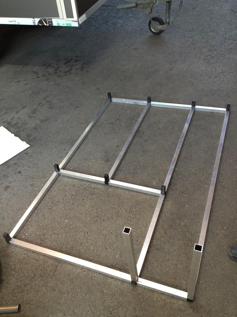

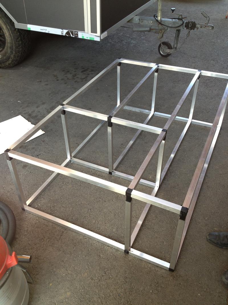

und ein paar Pics - schon wieder eine Woche alt:

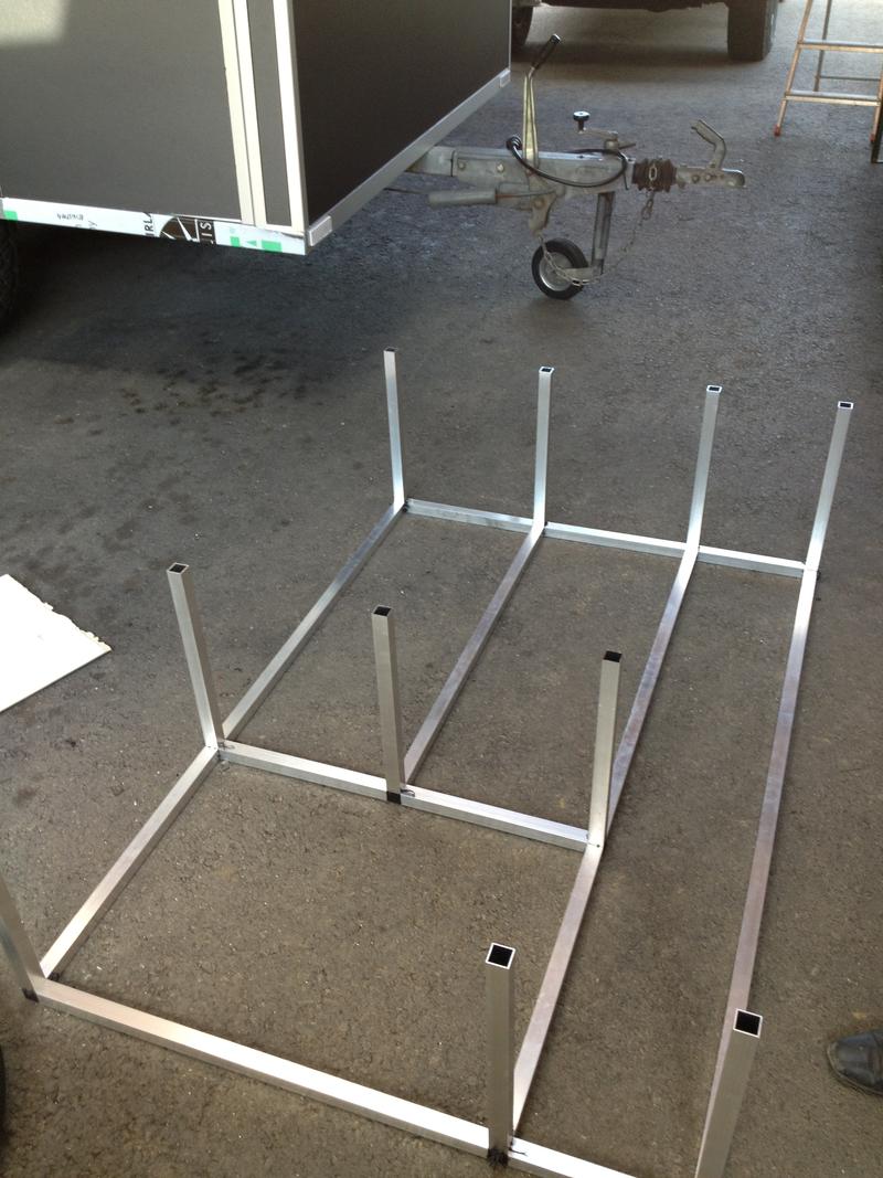

Alustecksystem für´s Heckregal:

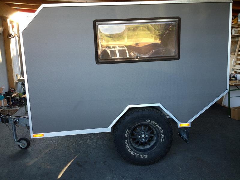

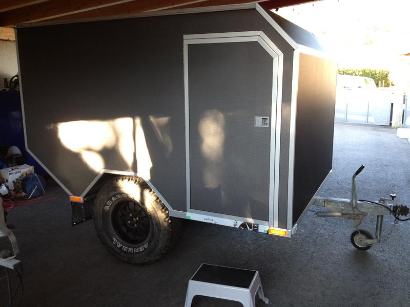

Türanschlag ist auch fertig. Dichtung fehlt noch:

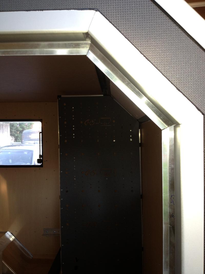

Und endlich sind auch die ganzen Eckleisten drauf und alle Leisten sind mit Keilnähten versehen:

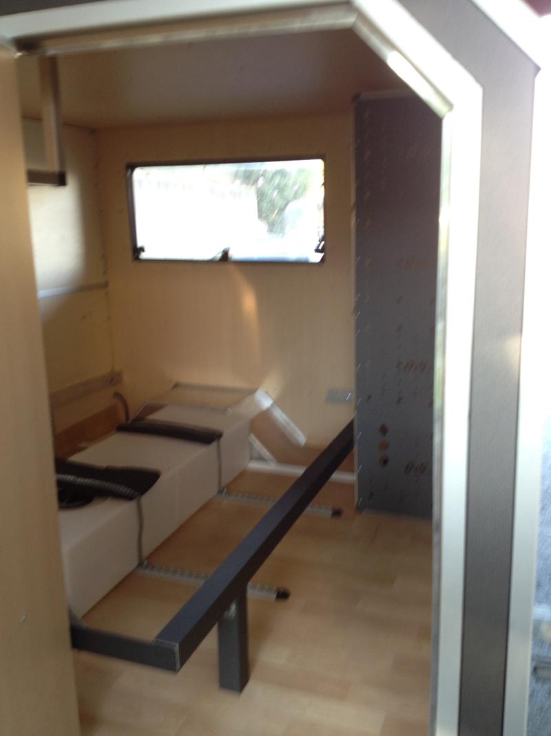

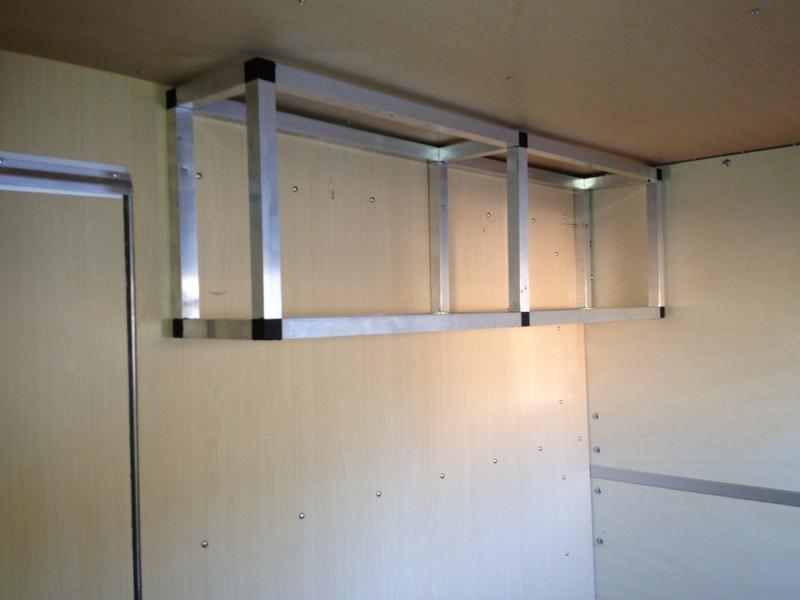

Innenregal hängt mittlerweile auch schon an der Wand:
Wassertank (provisorisch), Lattenrostauflage und Regal sind auch dort wo sie hingehören:

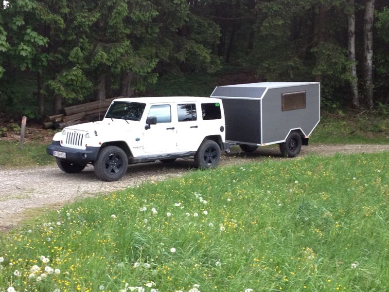

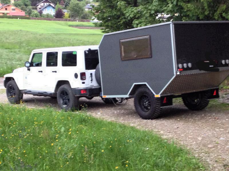

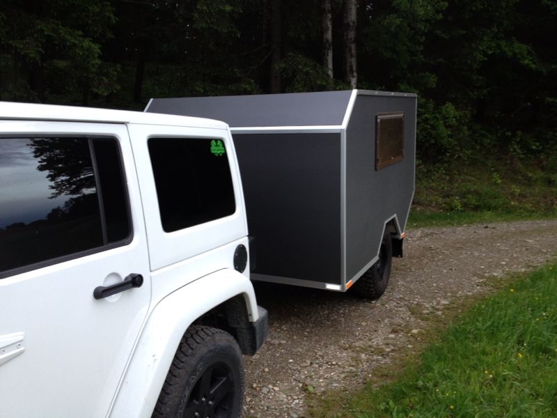

Und heute die erste Probefahrt gemacht:

Hallo
Macht ein super Bild her.
Bin schon auf die Innentemperaturen wegen der dunklen Aussenfarbe gespannt, dadurch wird sich der Innenraum extrem aufheizen.

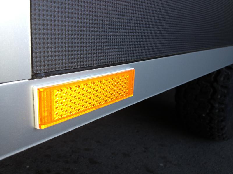

Ich sehe, dass die Seitenbegrenzungsleuchten fehlen, meines wissens nach sind die ab 160cm Breite vorgeschrieben

Ja, es wird sicher etwas wärmer werden. Das Dach ist deswegen weiss geblieben.
Lt. Prüfer brauch ich keine Begrenzungsleuchten. Dachte ich zuerst auch.... Mal sehen was er beim Vorfahren sagt.

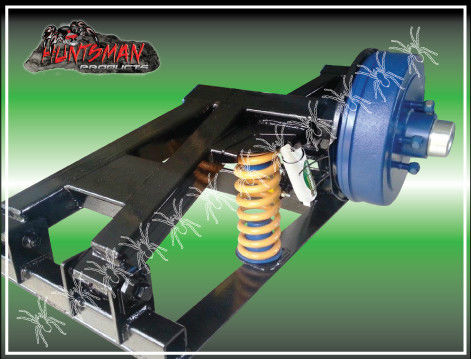

Hast Du dann auch vor, das neue Fahrwerk zu TÜVen?
Falls ja, solltest Du Dich im Fall des Aussifahrwerks (was mir sehr gut gefällt) auf üble Überraschungen einstellen.
Oder Du findest einen Importeur, der das schon hat abnehmen lassen.

solche Einzelradführungen mit Schraubenfedern gibts auch bei deutschen Achsherstellern, musst mal bissle suchen. Knott oder ALCO, weiss ich nicht mehr genau. Westfalia Achsen hat auch Einzelrad mit Schraubenfedern

Kannst du das mit den üblen Überraschungen bitte präzisieren? Würde mich interessieren was den TÜVlern da nicht passt.

Moins
Zu den Überraschungen: das hatte ich doch geschrieben.
Aber sollte die Aussage von Bigwaltens zutreffen (was mich sehr freuen würde), dann wäre das Problem damit ja sowieso erledigt.
Und wie ich schon letztens mal schrieb, auch die Franzosen verwenden schraubengefederte Einzelradschwingen im Anhängerbau, da müssten sich welche mit EU-Zulassung finden lassen. Wenn Du willst sehe ich mal nach, welcher Hersteller das ist.

Ja, das wäre super wenn du da mal nachsehen könntest.
Bei uns in AT gibt es auch die Möglichkeit (glaube ich zumindest) diese Art von Fahrwerk von einem Ziviltechniker mit einer Unbedenklichkeitsbescheinigung machen zu lassen. Ich bin so oder so morgen beim TÜV und klär das auch gleich mal ab.
Ist natürlich immer alles eine Preisfrage. Das Australische Fahrwerk kostet 1500 Dollar. Vlt. findest du auch Preise heraus.

Aalso ... kuck mal hier: http://www.cheval-liberte.com/de/Kat/katalog.html
Die bieten Eintelradaufhängung an, da musste mal kucken wo die Fahrwerke herkommen.
Ich hab so im Hinterkopf als ob auch Chausson sowas anbieten könnte, bin mir jedoch absolut nicht sicher.
Aber die Engländer machen auch sowas in der Art, und sogar mit elektrischer oder hydraulischer Bremse.

was mir nich aufgefallen ist, bleibt es bei nur einem Fenster und ohne Dachlücke?
hast du Zwangsbelüftungen verbaut?

einzelradaufhängungen gibts hier auch im anhängerbau................
http://www.boeckmann-anhaengerprofi.com/pkw-anhaenger-fahrwerk-wcf-boeckmann_116.html
http://www.westfalia-trailer.eu/westfalia-produktpalette/fahrwerke-westfalia.html
