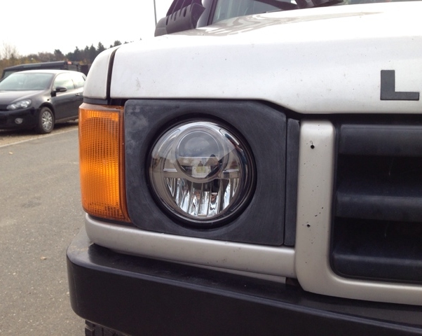

BeitragVerfasst am: 22.11.2013 12:23:41    Titel:
Erstmal nur als Test "zur internen Verwendung"...
Nolden Bi-LED mit Fern- Abblend- und Standlicht im Disco 2
Die Maske ist noch unlackiert und nicht ganz final.
Montage bei uns im Hause, kein Versandartikel. Preis knapp 750,- EUR für Material und Montage, da Einzelanfertigung, dazu regulär 2 Nolden Scheinwerfer. Sollten sich Interessenten finden, wird´s auch günstiger...
Leuchtweitenregulierung bleibt erhalten.
