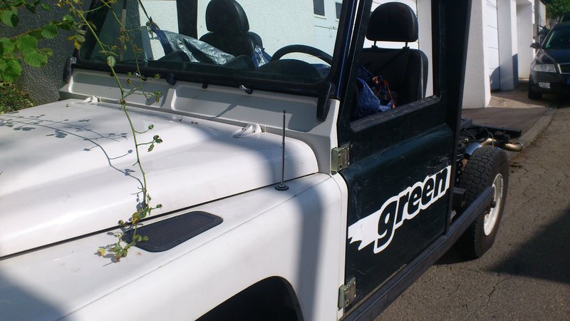

BeitragVerfasst am: 11.08.2013 11:42:26    Titel:
es ging weiter. Fahrzeug ins Wasser gebracht:
und dann die breiteren Schweller/Rockslider mit Knick angebracht:
B-Säule etwas HD (3mm Stahl) es sollen aber auch Bergepunkte zum seitlichen Sichern mit dran kommen. Wird dann mit dem Innenkäfig verbunden.
Die Türen werden wie auf dem Bild zu sehen leicht nach aussen laufen. Das bringt im Bereich der Schultern 14cm mehr Innenbreite. Das ist es wert es so zu machen. Oben am Scheibenrahmen muss ich aber doch auch noch ein Profil fertigen, damit es dicht wird.
Im hinteren Bereich werde ich mit den isolierten Wänden immer noch 170cm Innenbreite haben und das bis zum Dach hoch.
Aussenbreite ist hinten exakt so breit wie die Verbreiterungen im Original.
