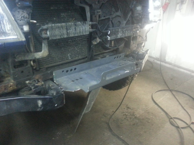

hoffentlich habt ihr dicke kabel dran und das Relais im motorraum.... da bremst dann vl etwas wenn die platte mit Winde und stoßstange anfängt durch die gegend zu fliegen...

Richtig Lustig hier soooo viele "Fachleute" und sebsternannte Helden :-)
die anhand einiger Fotos auf denen nichtmal das fertig eingeschweißte Teil zu sehen ist ihr Urteil bilden .
schraubt was oder wie Ihr mögt an , nehmt am besten die Mitgelieferten Schrauben oder welche au em Baumarkt :-)
alles schon gesehen und werdet glücklich , was dieser Shitstorm soll bleibt mir ein Rätzel ihr habt echt nicht mehr alle tassen im Schrank
Der ausführende Betrieb nebst Mitarbeiter im Besitz gültiger Schweißnachweise GARANTIERT das die Platte so eingeschweißt wurde das sie Hält , selbst bei ständiger Hoher Belastung .
das schöne ich das ich dabei ruhig schlafen kann :-)

Das Thema ist aber "Seilwinde inkl Anbau".
Und wenn dann Bilder gepostet werden, die einen nur noch aufschreien lassen, dann sagt man da auch was zu.
Ist ja ein Forum hier.
Aber wie es sich anhört, tauchen ja später noch Bilder auf, wo man sehen kann, dass doch alles ordentlich verbaut wurde.
Denn so wie das auf den bisherigen Bildern aussieht und es beschrieben wurde, ist und bleibt das nicht stabil genug.

Das hier irgend einer was garantiert, halte ich für ein Märchen!
War doch Kundenwunsch, heißt es dann zum Schluss!
Muss nur einer dabei ums Leben kommen und schon winden sich alle was das Zeugs hält!
Ärgere mich gerade wirklich, das ich den Gedanken verschwendet habe, mir eine 20000er von dir für meinen LKW zu kaufen.
Fühle mich von solch einer Aussage echt dumm angemacht!
Bin sachlich geblieben und zweifel gerade an deinem technischen Verständnis!

also ohne photos die den "fertigen" zustand der befestigung zeigen machts ja wohl wenig sinn sich hier über haltbarkeit, bzw. nicht haltbarkeit zu unterhalten!! Smile
wenn da aber keine zusätzlichen versteifungen, knotenbleche, etc. eingeschweisst wurden, dann halte ich diese art
der anbindung als eher ungeeignet (trotz kompletter schweissnaht zwischen den schweisspunkten auf dem photo)!
horizontaler zug mag ja noch einigermassen halten, aber schräg nach unten.....! Hau mich, ich bin der Frühling
ich hätte das ganze eh schraubbar am rahmen gemacht! seitlich an den windenhalter ordentliche platten dranngescheisst, über löcher quer durch den rahmen (am besten hülsten eingeschweisst) und oben, evt. noch unten passgenaue platten die sich auf dem rahmen oben und unten abstützen!! kannst das ganze dann von vorne draufschieben und seitlich festschrauben!! Smile
wär aber bisserl mehr aufwand, klar! Smile haben das letztens so bei nem landcruiser gemacht!! Love it

.. löcher quer durch den rahmen (am besten hülsten eingeschweisst) ...
nicht nur "am besten", die müssen da rein. So einen Rahmen ziehst du sonst ganz locker zusammen.

naja, wenn von beiden seiten ordentliche platten gegengeschraubt werden, drückst auch nix mehr zusammen!!
aber hülsen sind halt schon erste sahne! Love it

Also nun mal ehrlich.
Das dies nur geheftet ist müsste doch jedem klar sein.
Das würde ja noch nicht mal ein Boby-Car an der Winde halten ......
Denke man sollte abwarten und Tee trinken .....
