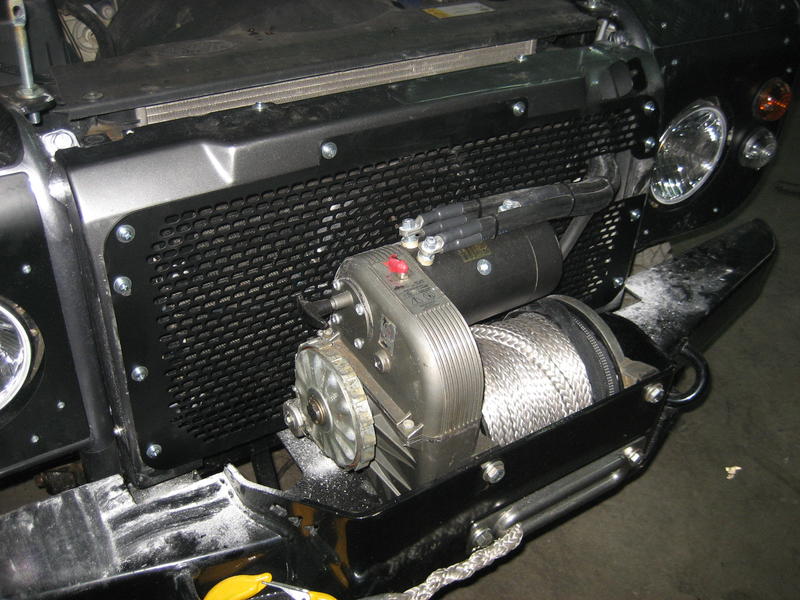

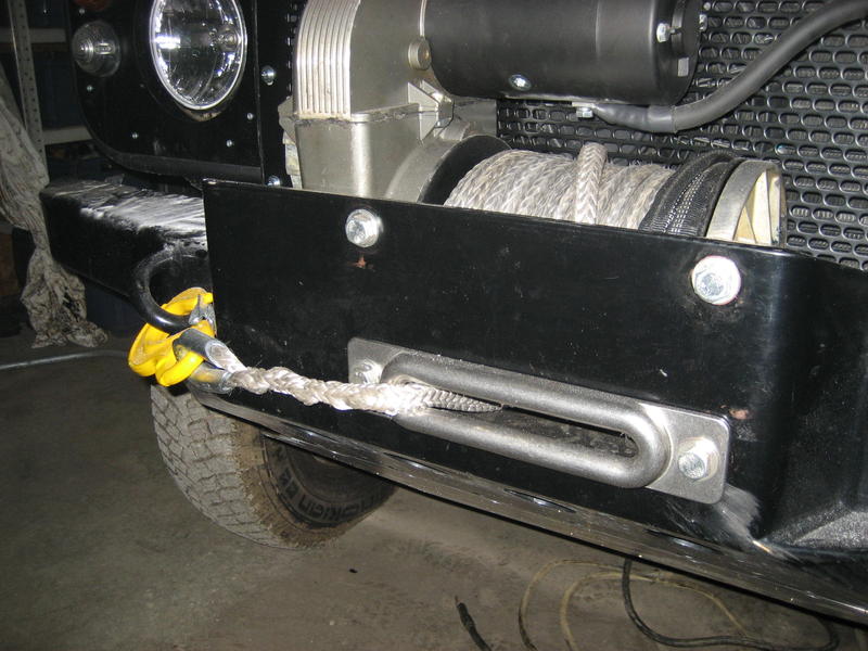

@Michi: hast du mit den Relais so viele Problem das der Aufwand lohnt? Ich hab an allen Winden immer noch das erste Relais dran.
servus !!!
sooo viele probleme nicht aber sowohl mir als auch ein paar kunden isr schon mal ein Relais draufgegangen.
da das dann meisten in der unpassendsten situation passiert ist es einfach praktisch wenn die sache redundant ist.
ausserdem schadet es sicher nicht wenn die Relais bei volllast sich die arbeit ""teilen"" können.
weniger belastung für das Relais und sicher auch ein biiiserl mehr strom der beim motor ankommt.
die Relais kosten ja nicht das haus und die montage ist auch keine grosse sache.
allso ,,,,
doppelt hält besser
gruss ,michi

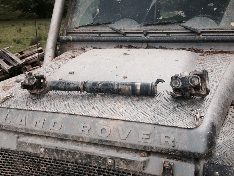

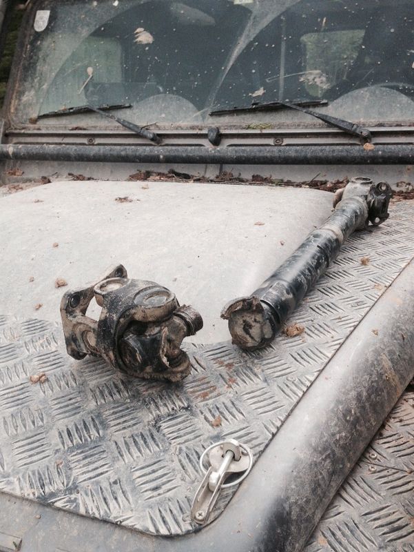

das auto ist grad eine woche in den karpaten unterwegs gewesen und hat sich tapfer geschlagen.
wär nicht am vorletzten tag die NEUE vordere DGW gebrochen wär sich vielleicht sogar ein sieg ausgegangen.
so wurde es immerhin noch der gute 2 platz hinter kurt von black magic .
gratulation an team radio erivan zum 2 platz bei der GPS thropy .
gruss ,michi

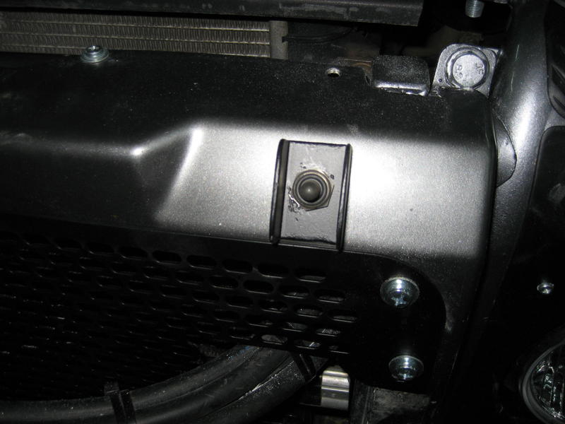

Aber eine Frage hätte ich: der Schwarze Gummipinöpel oben am Kühlergrill, ist das der Notaus? Ich kenn sowas immer nur als Knochen. So wär das schon besser zum verbauen!
BeitragVerfasst am: 03.05.2014 20:12:34    Titel:
Windensteuertung mit wasserdichtem Kippschalter.

BeitragVerfasst am: 03.05.2014 21:15:00    Titel:
Toolman hat folgendes geschrieben:
Danke! Winke Winke

BeitragVerfasst am: 04.05.2014 13:51:38    Titel:
aber mal ehrlich so rein auf den bildern sieht das nach der billigsten welle mit doppelgelenk aus die auf der insel zu finden ist.... hatte ich auch mal als reserve.. hat ganze 7km straße gehalten
