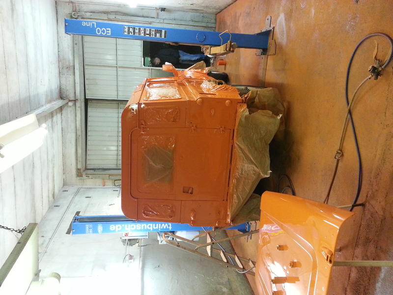

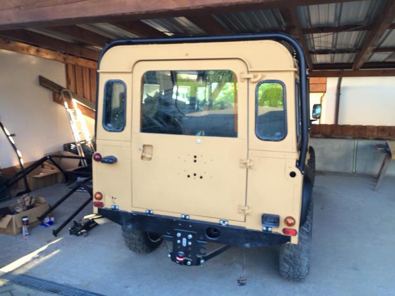

schaut echt gut.....und die Farbe passt beim Defender genauso gut wie beim Disco....
Love it

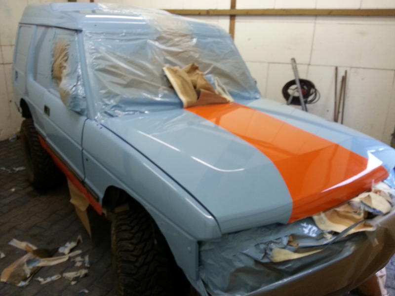

Es geht nichts über garagen Lackierungen.
Über die 10 staubeinschlüsse kann man getrost hinweg schauen, bei einer ersparnis von 500€ für gas
Hab mein disco inzwischen zum dritten mal und unseren costa rica defender so lackiert.
weiter so johannes, sieht super aus

Du meinst mit "Garagenlackierung" eher, ihr habt die Garage von innen lackiert! Guck dir mal den Fußboden an.........
Stefan110
Wohnort: Eberbach
1. Discovery 4
2. Range Rover Classic 3,9 V8
3. Unimog 1300L
BeitragVerfasst am: 02.06.2015 08:54:39    Titel:
Den Fußboden sollte man vorher nass machen - dann wirbelt man auch keinen Staub auf...

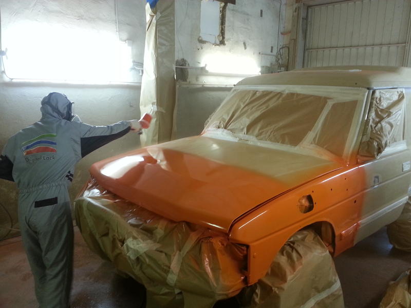

@stefan:
Danke für den Tipp
Die Halle haben wir nass gemacht, sogar die Wände haben wir abgespült aber Ohne absaugend lässt sich staubaufwirbeluNg bzw der Einschluss von Lackier staub nicht zu 100% verhindern.
Sind gerade mit einem Ventilator als absaugubg am tüfteln.

Ihr macht das aber schon sehr viel professioneller als ich damals. Ich habe so gut es geht, alles abgekehrt, danach mit Folie abgehängt und den Boden nass gemacht. Das war´s. Und Staubeinschlüsse habe ich keine - nur einige Mucken haben den frischen Lack geliebt...
Ja, die haben mich auch einige Nerven gekostet, vor allem am Dach Nee, oder?

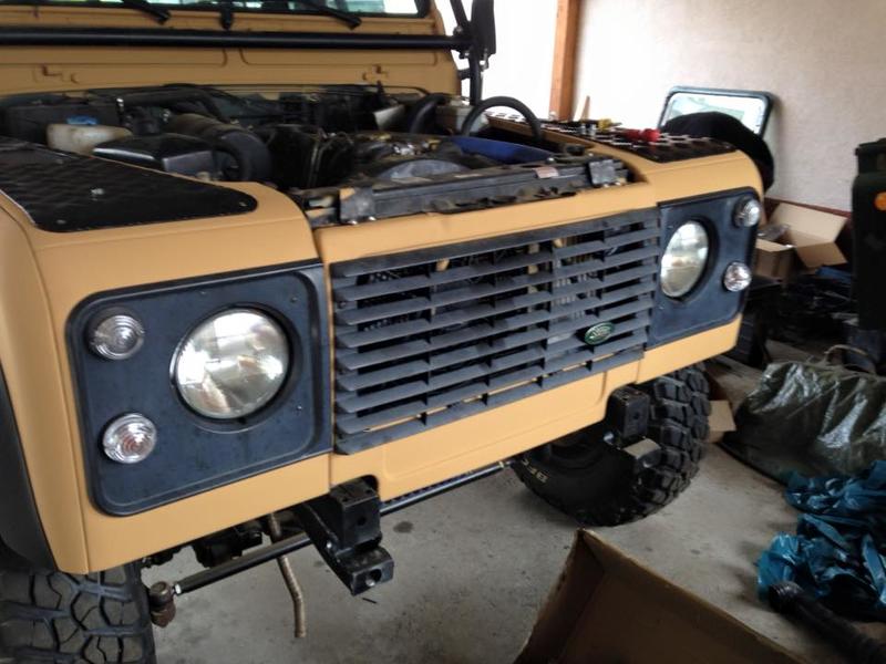

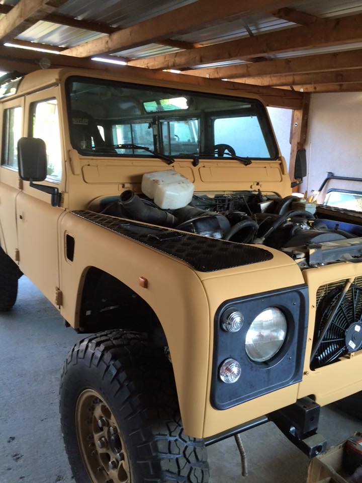

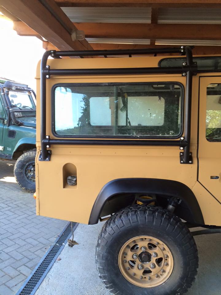

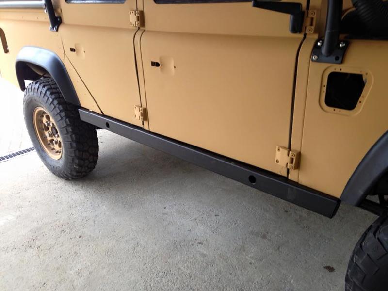

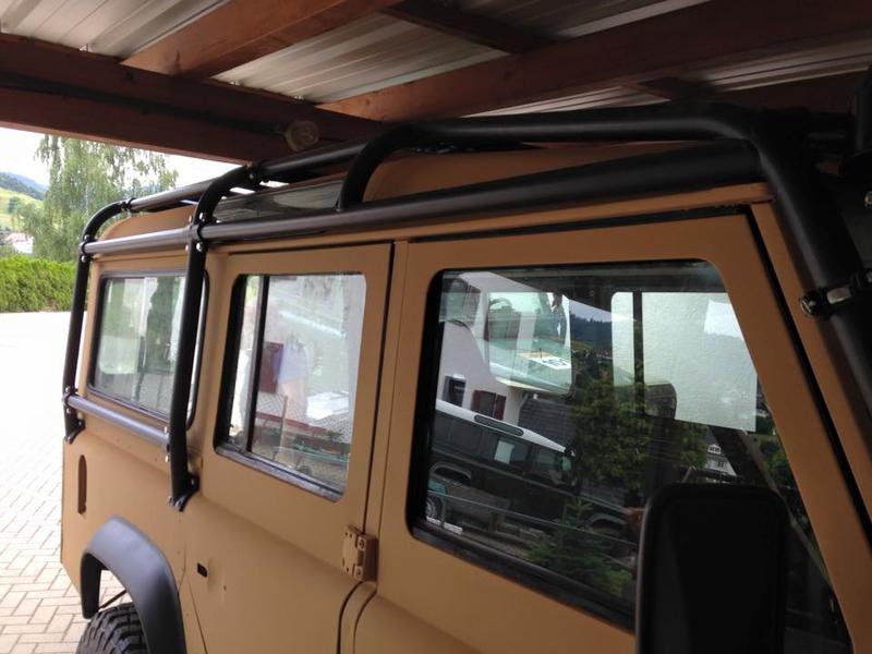

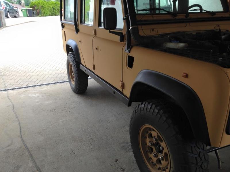

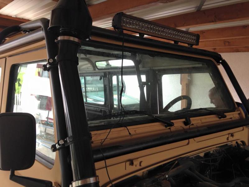

-Käfig ist dran,
-38cm Spal E-Lüfter manuell schaltbar
-Schwarzes Riffelblach auf Kotflügel
-Snorkel
-LED Light bar
-Kotflügel Verbreiterungen entlackt und schwarz
-Rockslider
-diverse Kleinteile
Reise vor dem Sterben...
sonst reisen deine Erben
OffroadFan80
Wohnort: Klingenberg am Main
1. HDJ 80
BeitragVerfasst am: 13.06.2015 21:58:10    Titel:
Tolle Arbeit und Farbe. Hatte meinen Defender damals auch im Partyzelt von innen nach außen lackiert und würde das in Zukunft auch wieder so machen. Einziger Kritikpunkt, ich hätte das Dach und die Seitenteile separat lackiert um nicht die Dichtungen einzujauchen. Ebenfalls hätte ich den Hecktürgriff noch ausgebaut.
Trotzdem tolle Sache die du da machst Respekt

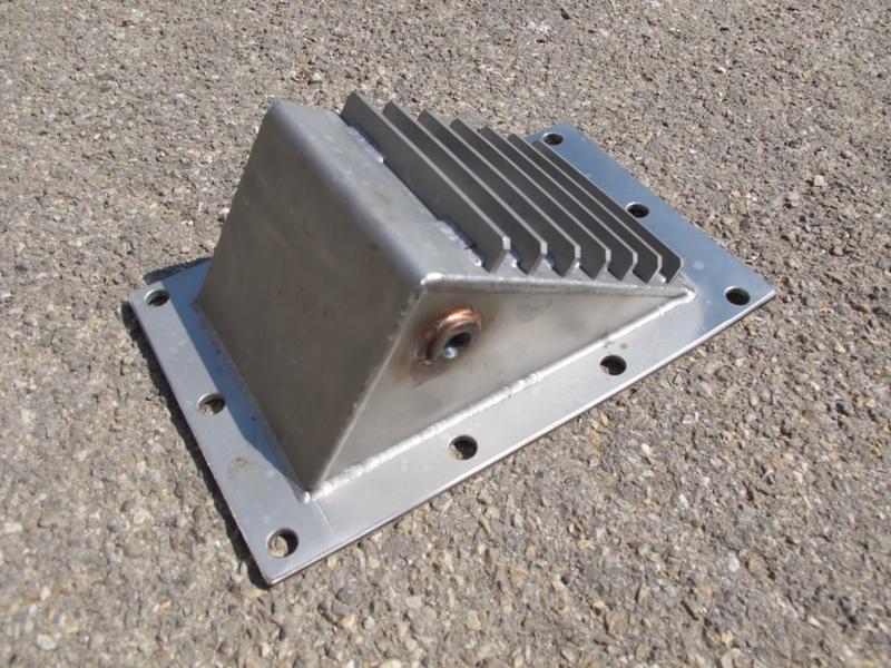

joao hat folgendes geschrieben:
ja, die hat Kühlrippen,
doch sind ja leder keine Bilder vorhanden,
aber ich mach mal nen Foto,
wenn sie da ist und stelle es hier rein ...
Gruß Joao
Hau mich, ich bin der Frühling Nee, oder?
... Wir haben mir jetzt eine selber gebrutzelt .... Edelstahl ...
... bekommt natürlich eine Temperatur-Überwachung Ja
Love it Love it
Grüße Joao,
und weiterhin viel Erfolg ...
[:o]===[o:]
BeitragVerfasst am: 13.08.2015 22:03:59    Titel:
