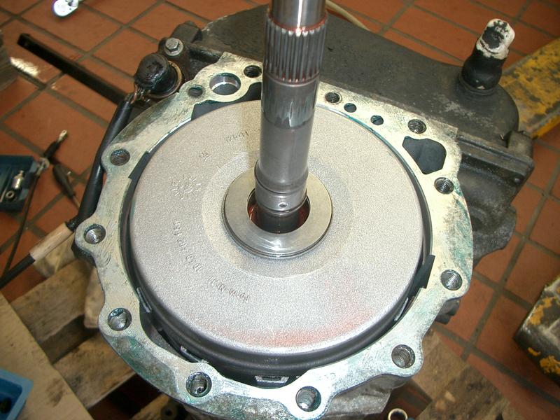

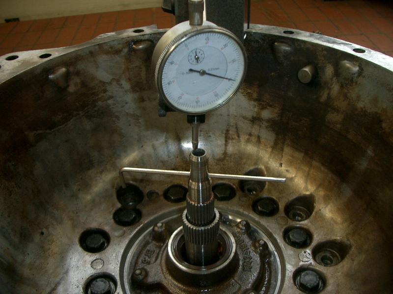

BeitragVerfasst am: 15.05.2017 20:30:40    Titel:
Kurt,kuck:

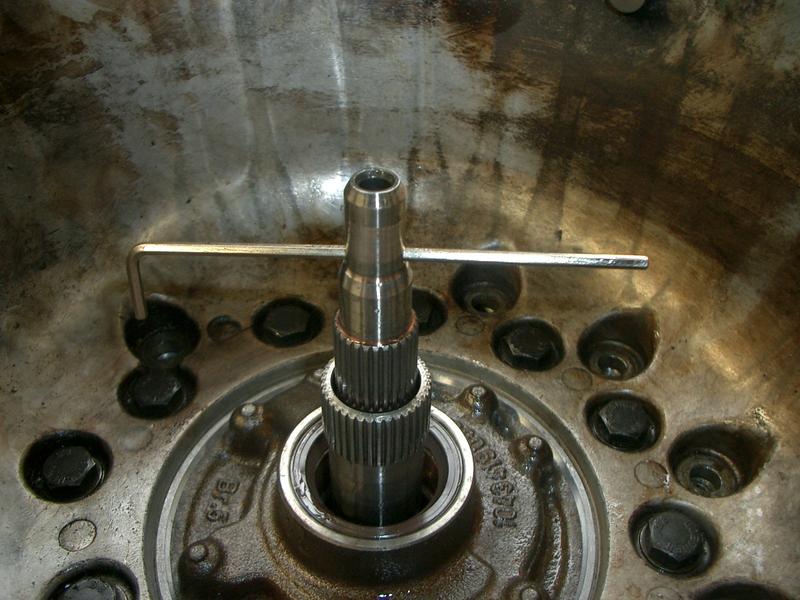

Mir war bisher nicht geläufig,dass die Querbohrung in der Eingangswelle durchgängig ist,
da kann man ja einfach etwas reinstecken:
und die Welle damit hochziehen,um das Axialspiel zu ermitteln:
Soll zwischen 0,2 und 0,4mm sein.

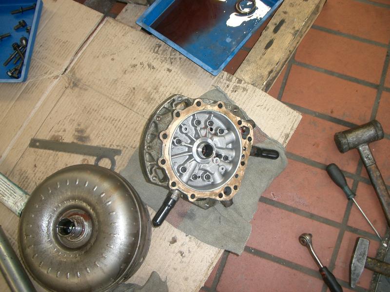

Bei mir war es deutlich mehr,also Glocke mit Pumpe runter:

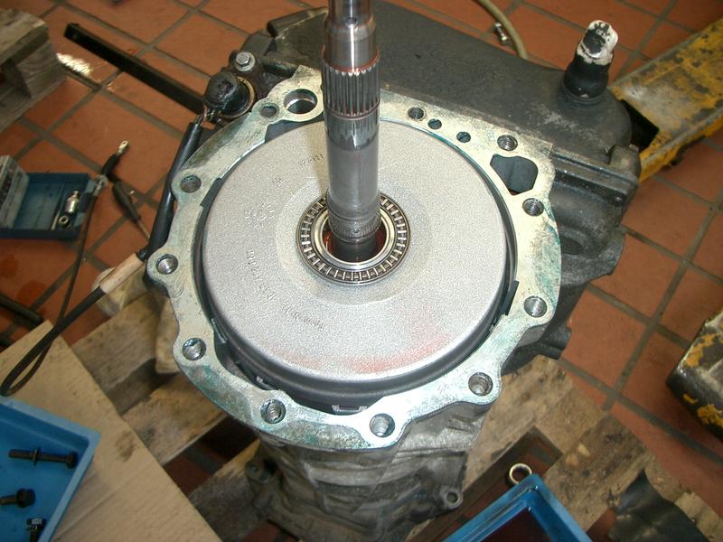

Die Einstellscheibe liegt auf diesem Lager:
Dicke messen und bei LR aus den 20 Stück welche auswählen,die gut passen könnten.
Leider gibts die nur im Fünferpack und es steht "Made in West Germany" drauf.
Die sind wohl etwas älter.
Dann mit neuer Dichtung montieren und wieder messen:

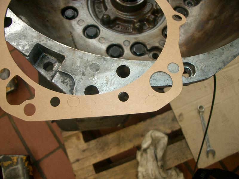

Bei den Aftermarketdichtungen darauf achten,dass auch alle Löcher frei sind.
Diese hätten einen Ölkanal verschlossen:

BeitragVerfasst am: 15.05.2017 21:40:18    Titel:
Sehr schön dokumentiert, Micha!
Ich bin jedoch der Meinung, dass das Axialspiel völlig überbewertet wird, da sich dieses auf den Wert Null reduziert, sobald eine Kupplung betätigt wird.
Ich denke nicht, dass deine Schwebung etwas mit dem Axialspiel zu tun hat.
