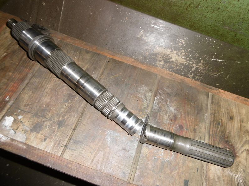

BeitragVerfasst am: 07.10.2017 22:00:58    Titel:

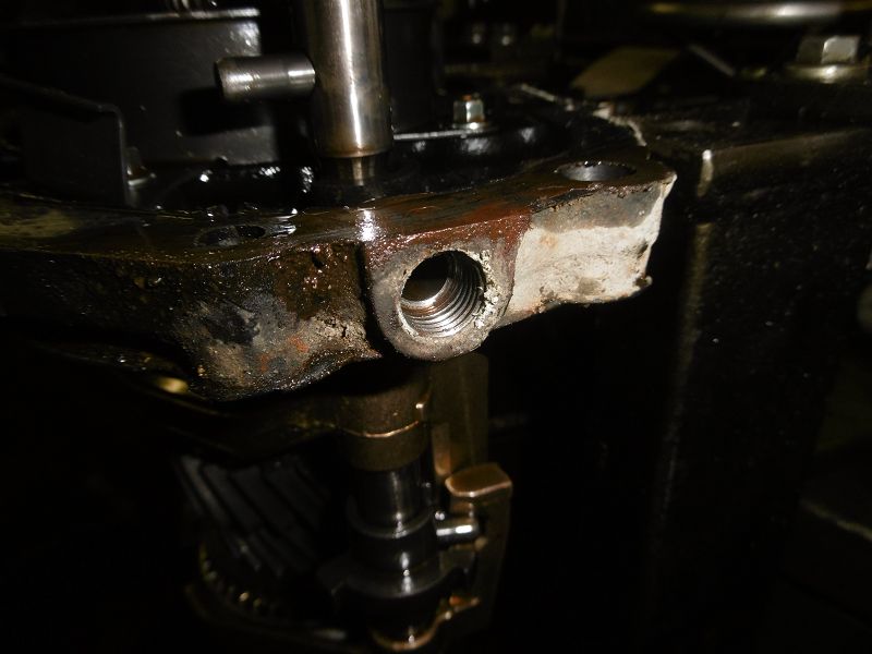

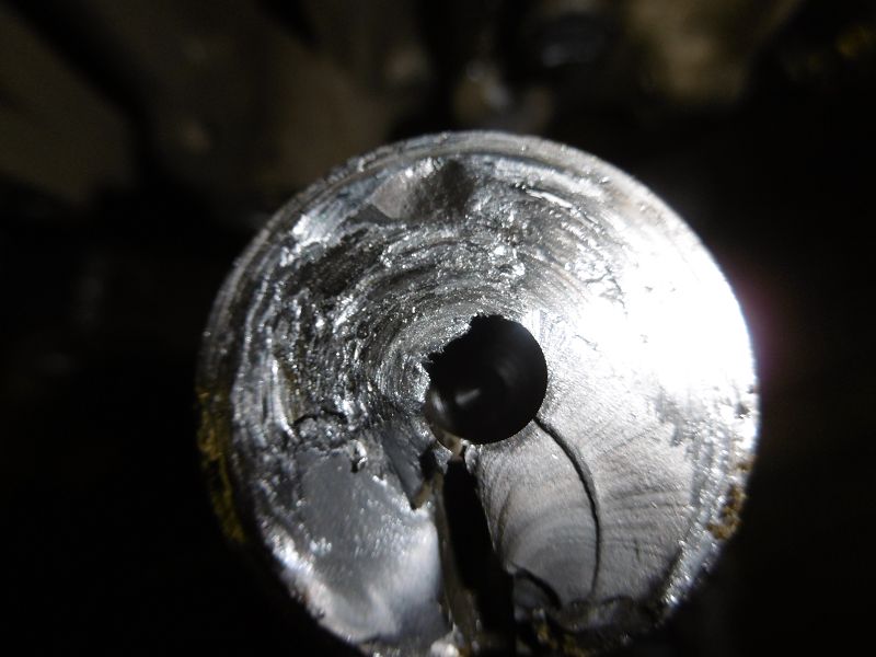

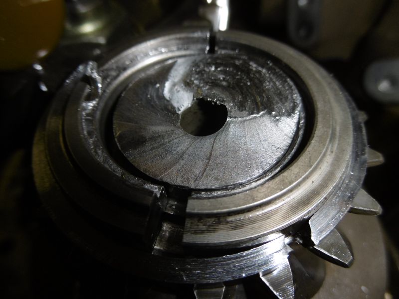

Ein Dauerbruch genau dort, wo man diesen immer vermutet:
Tschüß
Kurt

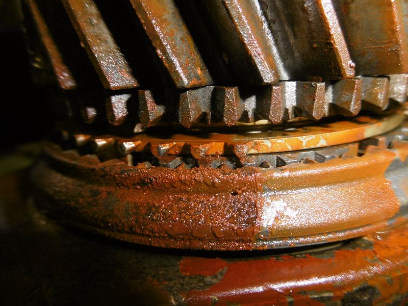

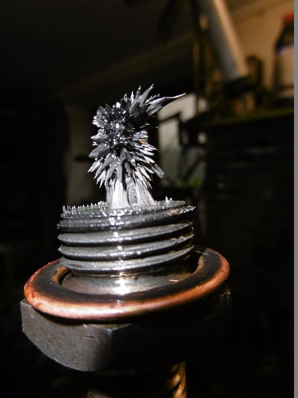

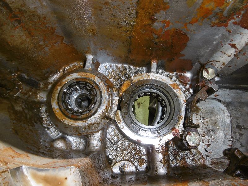

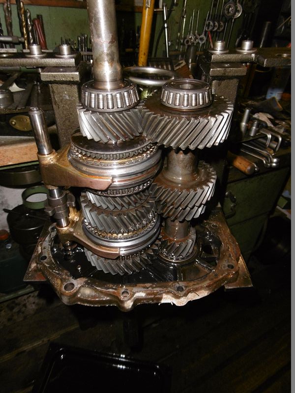

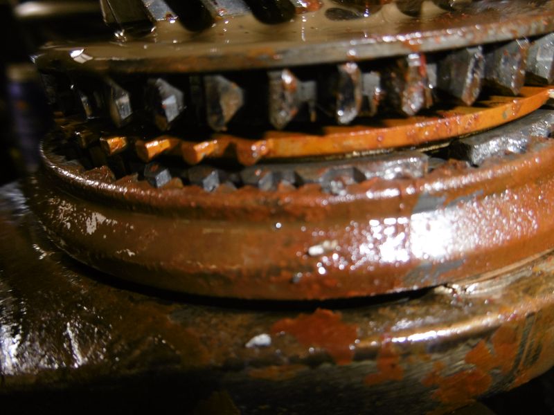

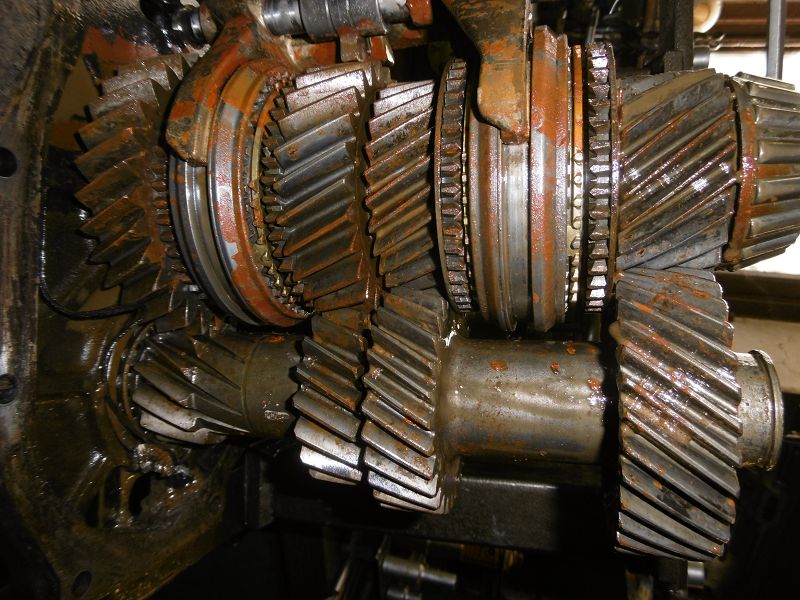

BeitragVerfasst am: 08.10.2017 23:45:47    Titel:

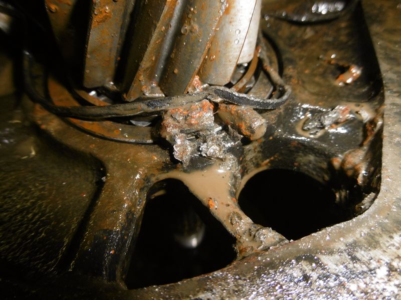

Feuchtigkeit und ein Lagerschaden der Vorgelegewelle.
Der Lagerschaden war wohl ursächlich für die Bewässerung? Unsicher
Hier fehen die Wälzkörper! Der Käfig ist wenigstens teileweise noch vorhanden! YES
Sieht schlimmer aus, als es wirklich ist!
Nach einer Grundreinigung ...
... hat Ashcroft das Rundumsorglospaket im Programm!

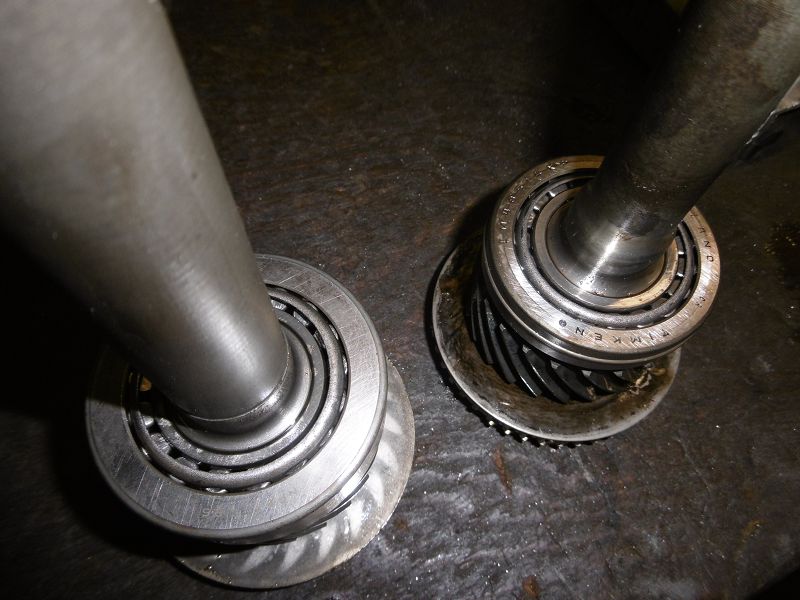

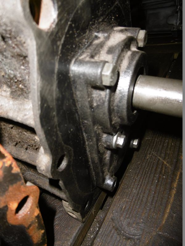

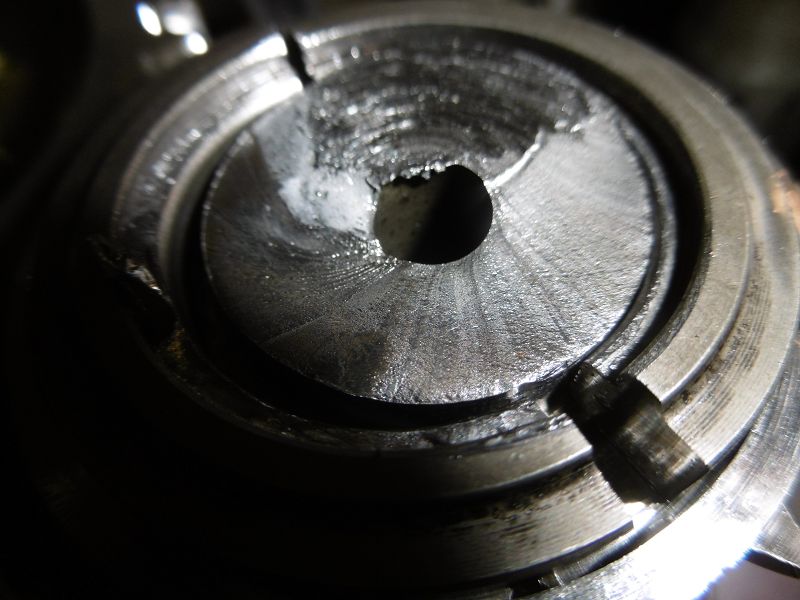

BeitragVerfasst am: 14.10.2017 12:48:43    Titel:

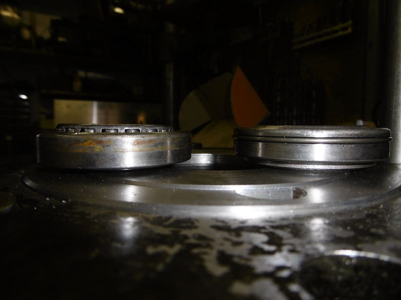

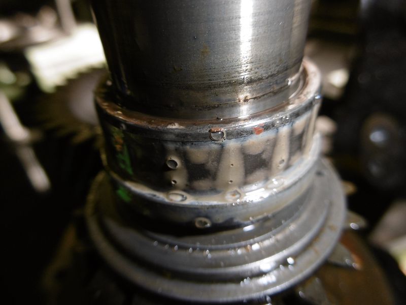

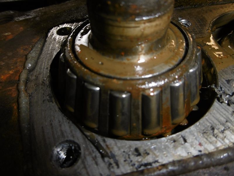

Auch hier hat das vordere Kegelrollenlager der Vorgelegewelle schlapp gemacht.
Links das verschlissene Lager, rechts ein intaktes, gebrauchtes:
Beide Lager sind Timkenlager!
Beide Getriebe wurden von einem Td5 malträtiert. Suffix ist K bzw. L
Aüßeres Merkmal:
Geräusche in allen Gängen außer dem Vierten.

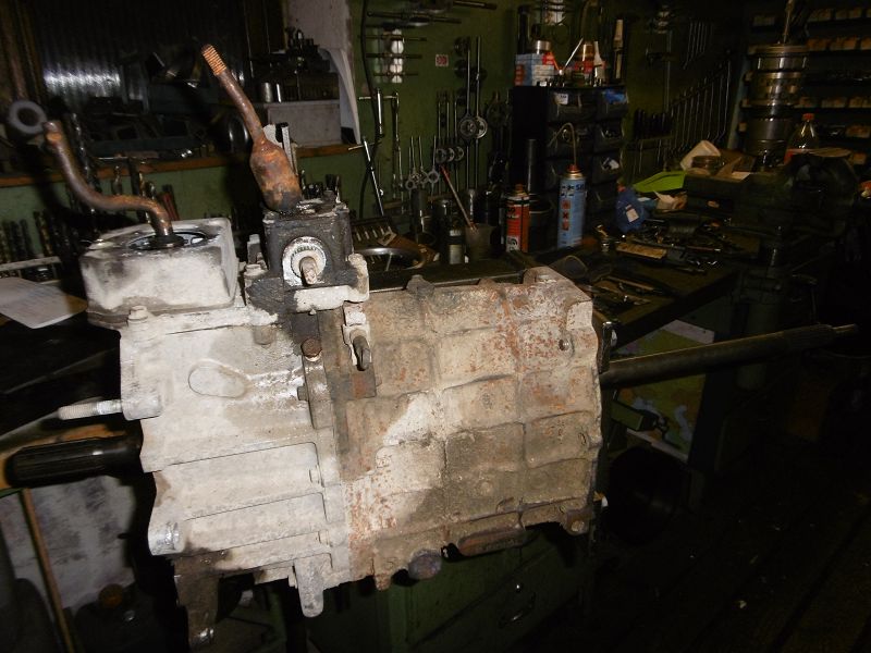

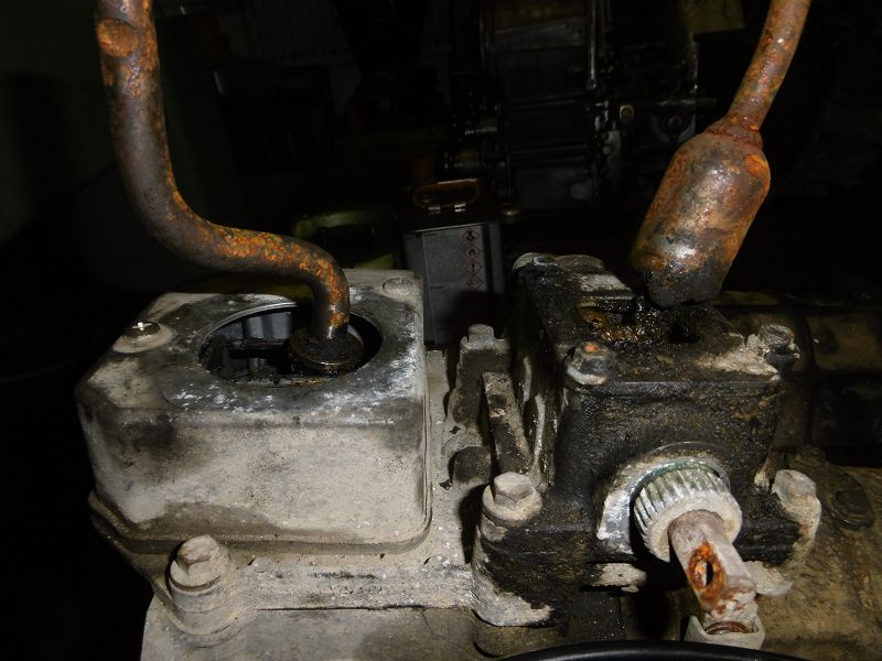

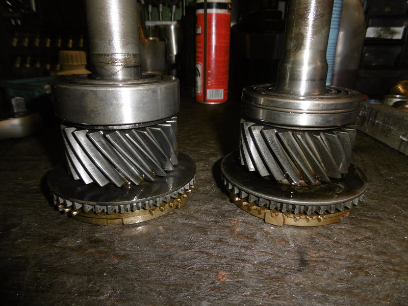

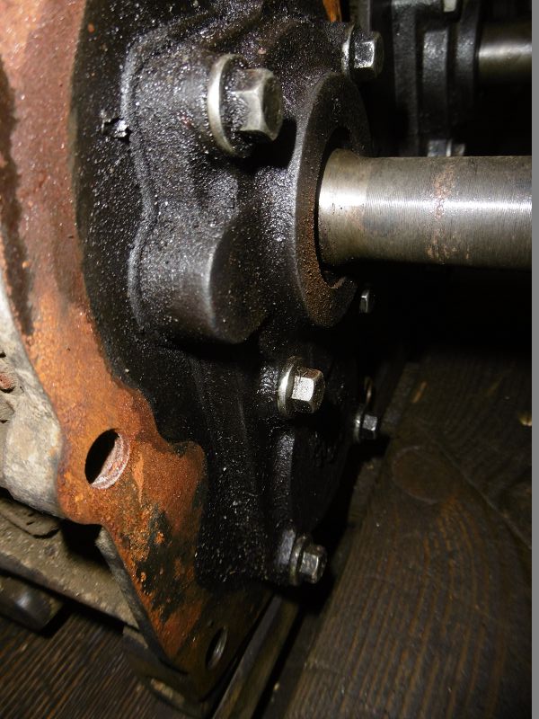

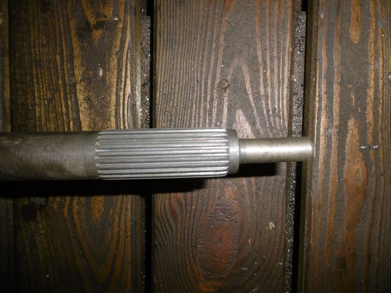

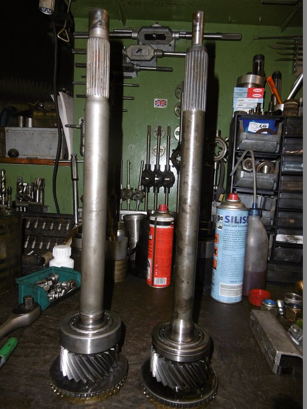

BeitragVerfasst am: 14.10.2017 20:24:33    Titel: Äußere Erscheinungsformen des R380

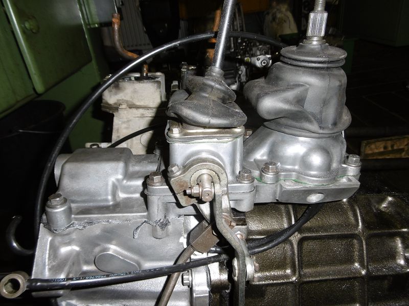

Bei der Defenderanwendung sitzt der Schalthebel für das Schaltgetriebe ganz vorn. Dahinter befindet sich der Schalthebel für das LT230 Getriebe.
Bei der Disco I Anwendung sitzt der Schalthebel für das Schaltgetriebe hinter dem Schalthebel des LT230!

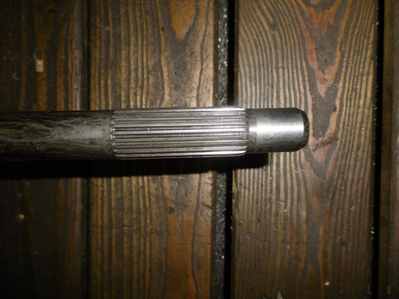

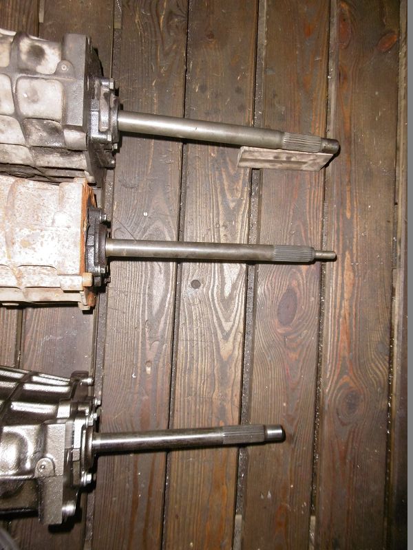

Drei unterschiedliche Eingangswellenlängen für die Anwendung hinter einem Td5 (oben), 2Liter MPI (mitte) und 300Tdi (unten):
Die Welle mit dem größten Querschnitt, findet hinter dem Td5 Anwendung; Suffix (Buchstabe am Ende der Getriebenummer) ist K oder L. Das vordere Lagerschild nimmt ein größeres Kegelrollenlager auf. Daher ist auch dieses Gussteil etwas dicker in der Ausführung.
Die beiden unteren Wellen besitzen den gleichen Querschnitt, unterscheiden sich jedoch hinsichtlich der Länge und des Zapfens für das Pilotlager!
2Liter MPI
300 Tdi
Beide Getriebe besitzen das kurze Lagerschild. Suffix ist J

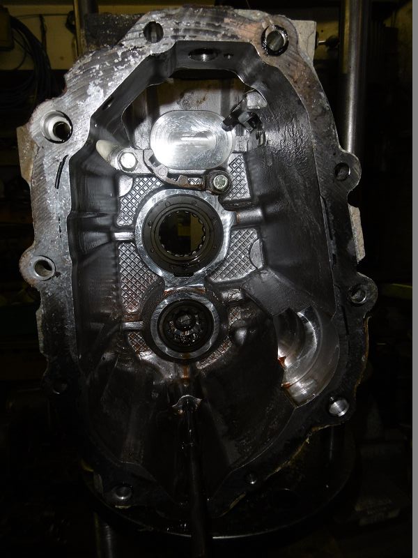

BeitragVerfasst am: 18.10.2017 22:03:01    Titel:

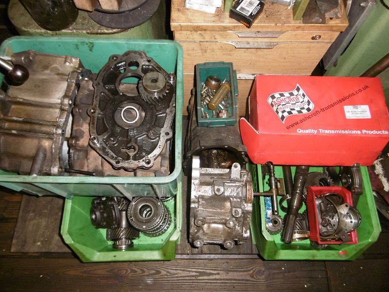

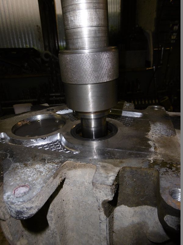

Diesem R380 ...
... wird demnächst eine andere Eingangswelle implantiert, damit es hinter einem 300tdi werkeln kann.
Falls der zukünftige Verwendungszweck sich in einem Defender befinden sollte, muss die sich im Inneren befindliche Schaltstange zusätzlich mit einem Adapter von Ashcroft versehen werden. Oder ich frage den Forcierer, ob dafür sein defektes Getriebe benutzt werden darf. Also als Schlachtobjekt der Begierde.
Das Getriebe lässt sich ohne Beanstandungen leichtgängig schalten; die Lagerungen der Eingangs- und Hauptwellen weisen keinerlei spürbares Spiel auf. Umgebaut wird es ausschließlich, weil die Nachfrage hinter einem 2 Liter MPI Motor hier wohl eher gering sein dürfte.
Suffix ist J.
Daher ist die Anwendung hinter einem Td5 nicht möglich! Vertrau mir

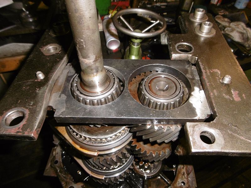

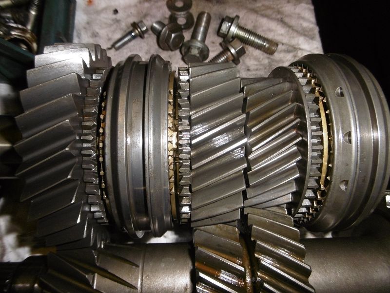

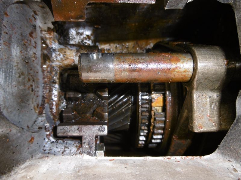

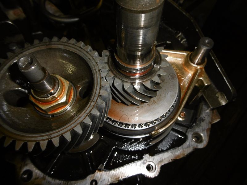

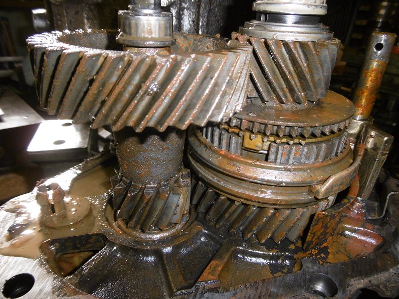

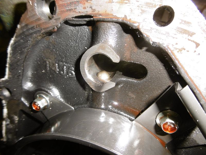

BeitragVerfasst am: 20.10.2017 21:26:47    Titel:

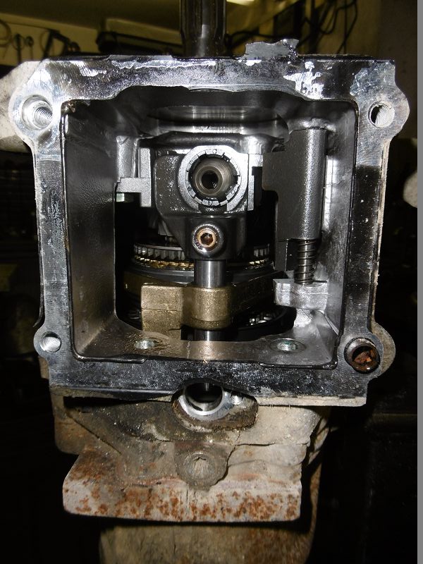

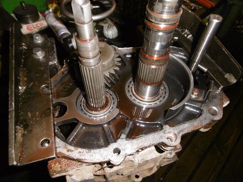

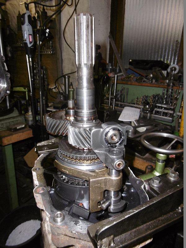

Nachdem das Schaltgehäuse als Einheit demontiert ist, wird das Getriebe senkrecht gestellt und der Schrumpfring von der Hauptwelle gezogen.
10 M8 Schrauben herausdrehen und den Halter der Schaltung von Rückwärts- und 5.Gang entfernen. Das Schaltungsjoch kann bei der Disco-Ausführung auf der Schaltwelle verbleiben. Bei der Defenderversion muss dieses Teil schon jetzt entfernt werden.
Verlängerungsgehäuse abheben.
Die Stiftschraube des Schaltungsjochs ist mit Klebstoff gesichert! Zum Losdrehen erwärme ich die Verschraubungsposition mit der Flamme! Ab 250°C gibt der Klebstoff auf!
Im Joch befindet sich eine Kunststoffaufnahme. Diese entferne ich vor dem Erwärmen.
Beide Innenringe der hinteren Zylinderrollenlager von den Wellen abziehen. Mechanische Sicherung der Spannmutter öffnen. Verschlussring und Halbringe vom 5.Gang abnehmen.

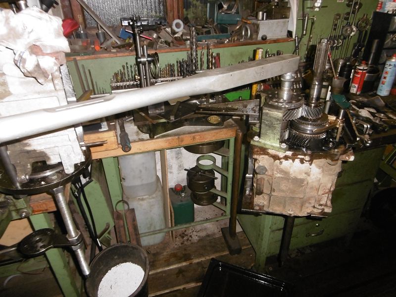

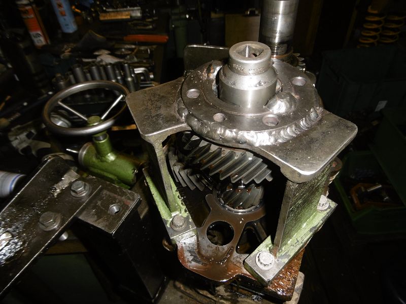

Vorgelegewelle blockieren.
Die Mutter wurde mit 350Mn angezogen. Es ist also entsprechendes Werkzeug zum Lösen notwendig!!!
Blockierwerkzeug entfernen; danach Gangrad von der Vorgelegewelle abnehmen, Rad des 5.Gangs und Synchroneinheit zusammen mit der Schaltgabel abnehmen. Nadelkranz entfernen, Sicherungsring abnehmen, Rückwärtsgangräder von den Wellen abnehmen. Dabei ist auf den Distanzring zwischen Lagerinnenring und Rückwärtsgangrad zu achten! Das ist ein Passring! Wenn möglich, schon jetzt die beiden Passbolzen zwischen Gehäuse und Zwischenflansch herausziehen.

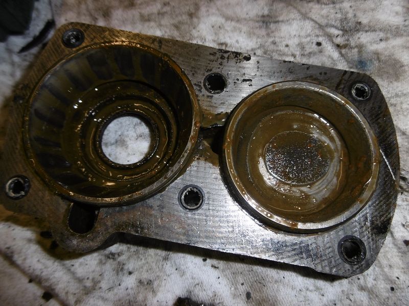

Gehäuse um 180° drehen, vorderen Lagerflansch abnehmen, Kegelrollenlager aus den Gehäusebohrungen entnehmen und das Gehäuse abheben.
Lagerhalteplatte einlegen und fixieren. Danach das Getriebe wieder um 180° wenden.
Verschlussschraube aus dem Zwischenflansch entfernen. Druckfeder und 3/8" Kugel mit einem Magneten aus der Bohrung ziehen.
Zwischenflansch von der Schaltstange nehmen. Dabei auf die zweite Kugel achten, die sich noch im Inneren der Bohrung unter Federvorspannung befindet!!
Die Schaltstange zusammen mit den Gabeln kann jetzt entnommen werden. Auch die drei verbliebenen Wellen lassen sich jetzt problemlos nacheinander entnehmen.

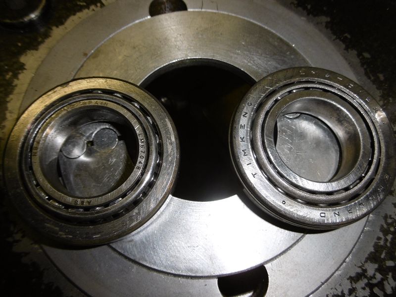

Vergleich der Kegelrollenlagerung der Eingangswellen:
Suffix J ist jeweils rechts abgebildet; links ist jeweils die mit Suffix K oder L versehene Ausführung zu sehen

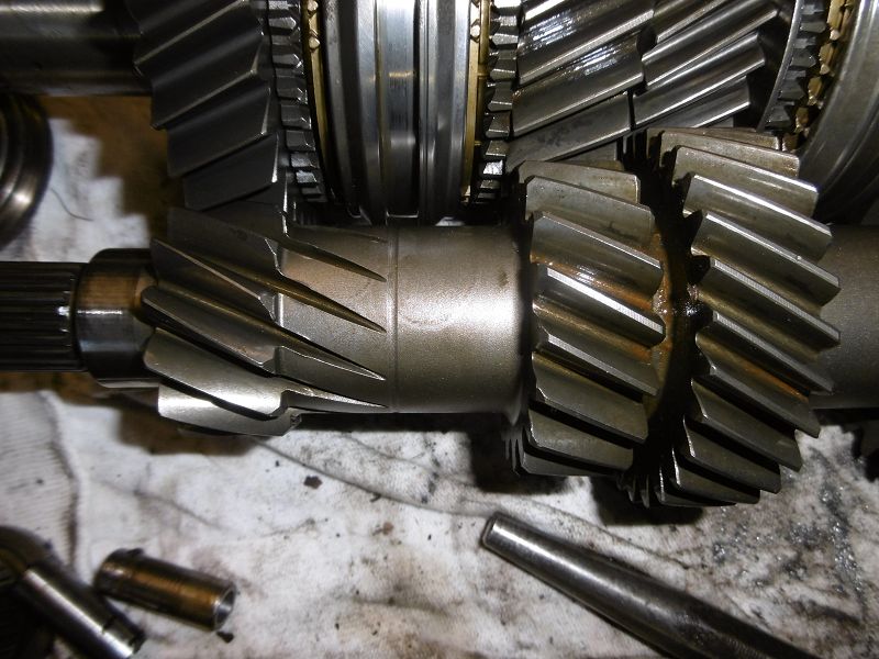

Die MTF Kandidaten hatten Fehlstellen an dem 5. Gangrad und die Innenringe der Zylinderrollenlager wiesen oftmals deutlichen Verschleiß auf.
Die ATF geschmierten Getriebe verschleißen unauffälliger gleich, eher unauffällig im Gesamtbild.
Zwischen beiden Getrieben liegt jedoch auch eine Momentenanhebung in der Übertragung!
Während man beim LT77 völlig auf eine weitere Lagerung der Getriebewellen im Lerlängerungsgehäuse verzichtete, wurden beim R380 dort Zylinderrollenlager als Loslager verbaut.
Dave bietet verstärkte an.
Ich vermute, dass bei dem R380 die Belastbarkeit hinter einem getunten Td5 überschritten wird. Unsicher
Die Synchronringe weisen gleichmäßig steigenden Verschleiß des Gangs entsprechend auf. Also beginnend mit dem ersten sieht der 5. eher fast unbenutzt aus.
Je nachdem wie oft rückwärts eingeparkt wurde, ist der des rückwärtigen Gangs meist fast auch wiederverkäuflich! YES rotfl
