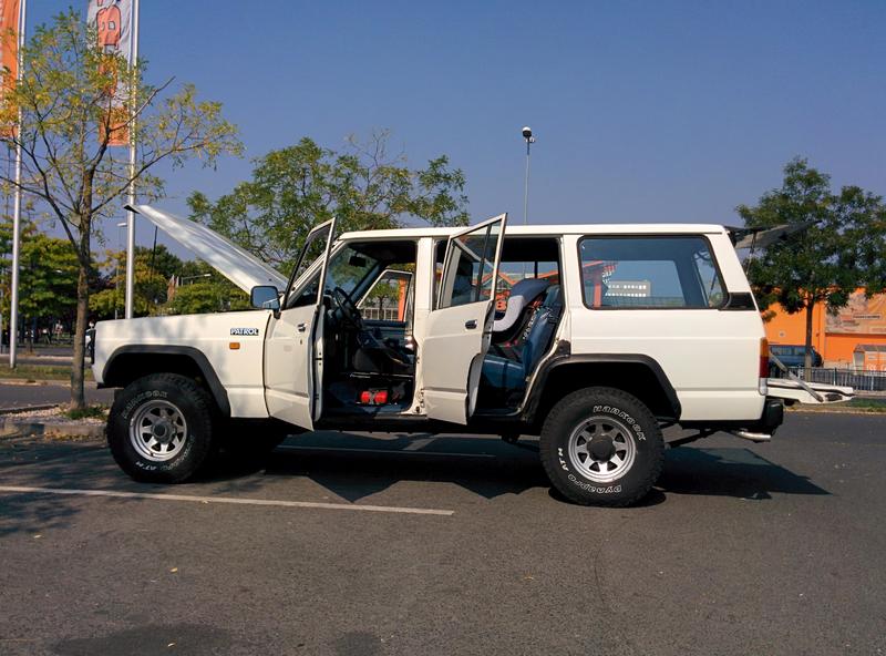

Mit dem neuen Fahrwerk kommt der Patrol genauso hoch wie vorher, nur dass die Schäkel jetzt Standardlänge haben (vorne 71, hinten 110mm) statt der Dorfschlosserschäkelplatten, die da vorher drin waren (vorne 160, hinten 180mm !!!). Abstand vom Boden zur Kotflügelunterkante jeweils Achsmitte vorne 89, hinten 91cm. auf 31" Rädern. Somit steht er fast gerade:

Ich hatte bis zur Kante der Verbreiterungen gemessen, aber so dick war das Material da nicht, machte also nicht so den Unterschied.
Mit meinen 31ern habe ich hinten und vorne derzeit 89, allerdings hatte ich die vorne mal aufgespreizt. Haben sich mittlerweile wieder etwas gesetzt.
Hier mal 2 aktuelle Fotos, das erste mit 31ern das zweite mit 235/85r16:
Und hier noch eins von damals, da hatte ich einen Navara stehen sehen mit 235/85ern und zufällig die gleichen Reifen, Hankook Dynapro. Der Unterschied ist schon sehr sichtbar.
Wenn Du vorne nur auf 85 bist sind die Federn platt.

Das zweite Bild vom silbernen und das Bild vom weißen ist mit der gleichen Reifengröße? Sieht komplett anders aus. Hätte jetzt gesagt, der weiße hat die gleichen Räder wie der silberne auf dem ersten Bild.
Ja, der weiße sieht schon höher aus.
Der weiße hatte 31er, der silberne mit den weißen Felgen ebenso. Auf den schwarzen Felgen sind 235/85, die sind vom Y61, der im Winterlager steht...
Liebling hat folgendes geschrieben:
Es ist nicht gewaltig aber man sieht es. Trailmaster macht ihn 6cm höher, OME 5cm. Die Werksfedern aufspreizen wäre halt auch noch ne Variante. Aber ganz schlau ist die nicht. Durch das Biegen werden die Federn ja kürzer von Auge zu Auge, das beeinflußt das Einfedern, weil die Schäkel dann zu steil stehen unter Umständen...

Du hast bei dem weißen mit 31ern bis Radhausunterkante hinten 91 cm gemessen - mit neuem OME-Fahrwerk.
Ich habe aktuell mit dem alten Serienfahrwerk und 31ern hinten 89 cm. Das sind 2 cm, die das OME im Vergleich zum jetzigen bringen würde - wenn sich niemand vermessen hat.
