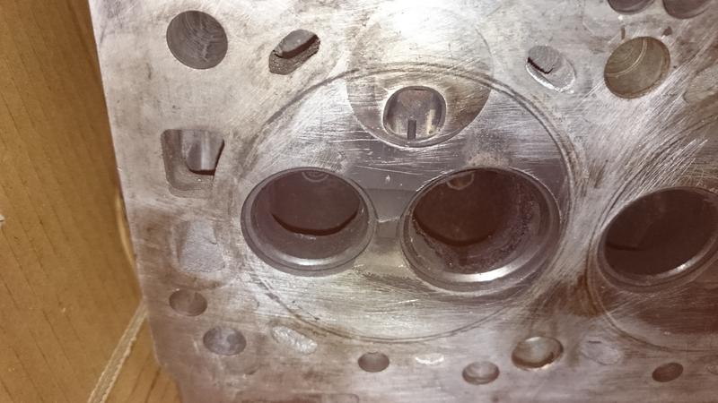

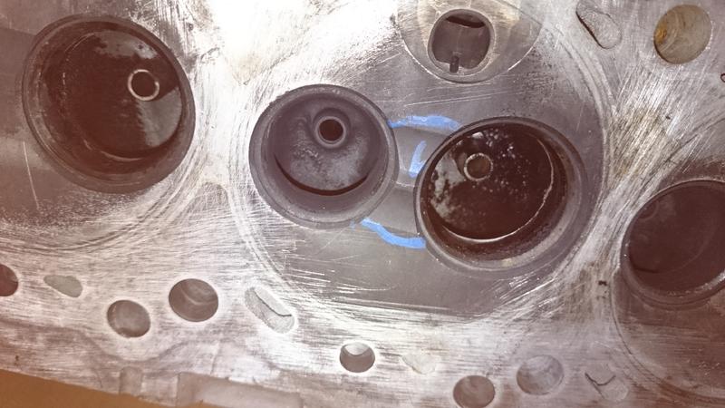

So, Auto ist ja wieder ein Zeit hier und ich hatte ja daran gedacht, die zusätzliche Kopfkühlung einbauen zu lassen (wenn das Ding schonmal beim Motorenbauer ist) die hier schon beschrieben und besprochen wurde.
Ob das wirklich Sínn gehabt hätte, würde ich hier mal gerne wissen.
Ich habe den Kopf genaustens angesehen und wirklich ALLE Stege zwischen Einlass- Und Ausslassventil waren gerissen. Mal mehr, mal weniger. Wenn der damalige Schreiber Recht gehabt hätte, wären nur jene an den hinteren Zylindern gerissen.
