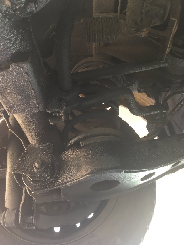

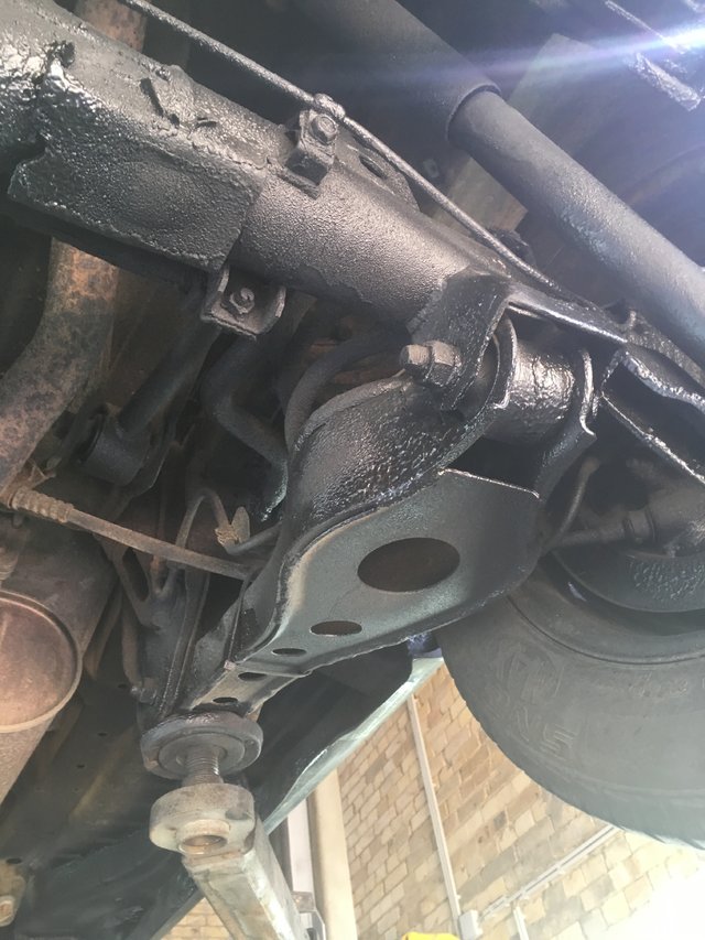

Es lässt mir ja keine Ruhe,
also es geht doch. Mann kann die Federn unter den Rahmen setzen, nur muss man dann den unteren Längslenker so stabil bauen, dass er als unteres Federlager taugt. Auf der Achse ist zu wenig Platz, dafür ist der Achsrohrbogen nicht hoch genug.
Also ich meine konstruktiv in etwa so wie auf dem Bild:
Vorderachse analog.
Der Aufwand bleibt beträchtlich, würde aber konstruktiv so aus der Ferne Betrachtet auch das Problem mit dem Lenkgetriebe eliminieren.

... ist allerdings der Bodenfreiheit alles andere als zuträglich - also eher kontraproduktiv für ein Geländewagen. Heiligenschein

Also bei einer Achse ala Salisbury bleibt das Diff immer noch der tiefste Punkt Winke Winke
Wenn ich mir bei IFS Geländewagen die vorderen unteren Dreieckslenker anschaue ist das hier nicht dramatischer Winke Winke
