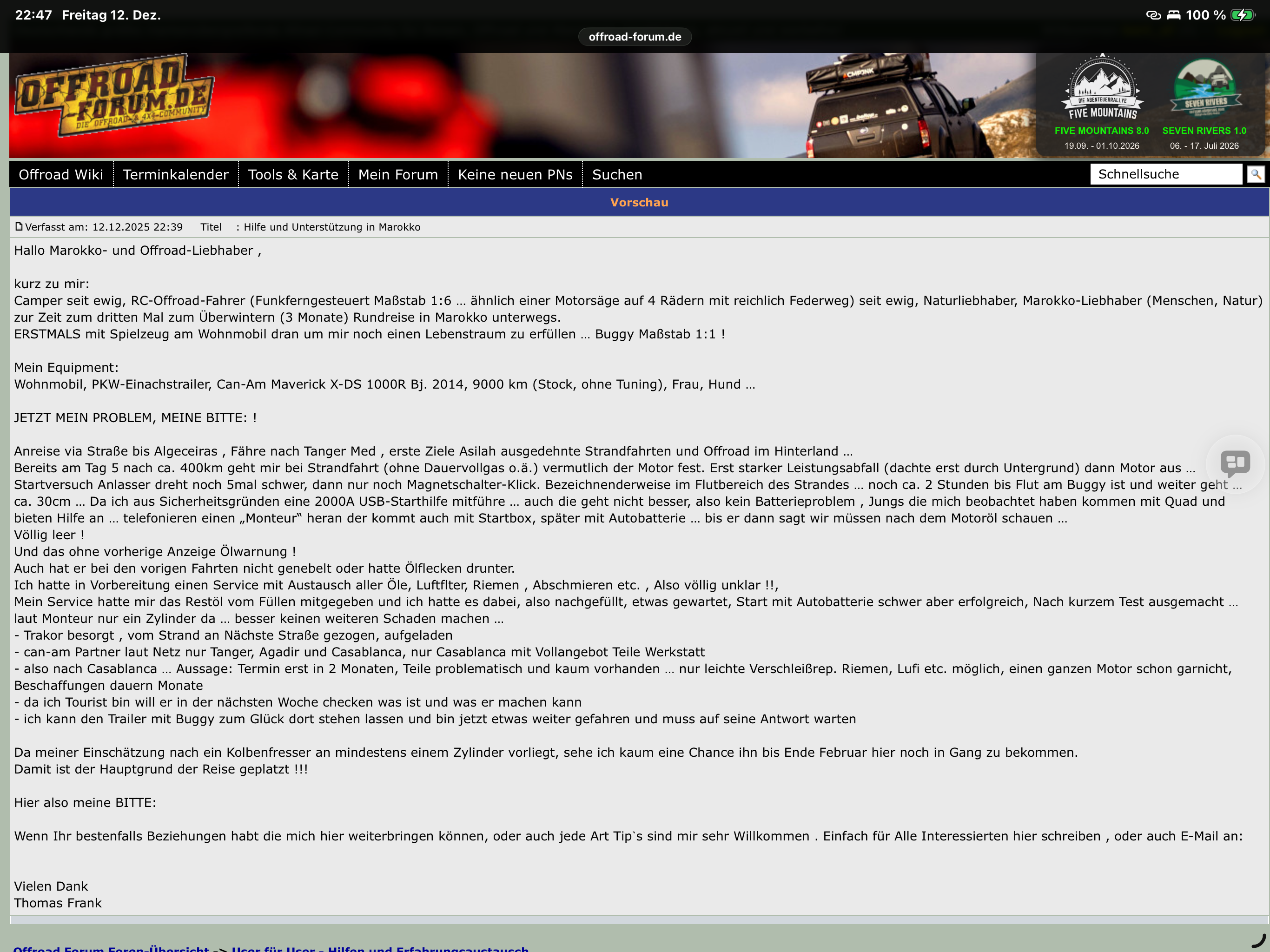

Leider bin ich nicht in der Lage meinen geschriebenen Text als Post zu senden, immer irgend ein SQL-Fehler !
Deshalb hier Versuch als Screenshot.
Vielleicht kann ein Admin helfen … mir ist der Beitrag wichtig !
