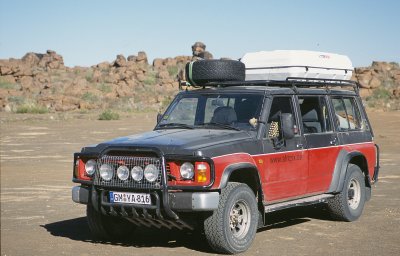

Ich habe da ein kleines Problem bezüglich Reifengrößen: mein Patrol steht in Kenia, die aktuellen Reifen sind reichlich abgefahren und bei der Gelegenheit wollte ich eine Nummer größer aufziehen lassen, weil die Geländegängigkeit mit 31" Reifen, na ja, sich manchmal mit recht schmerzhaften Geräuschen meldet.
Meine Frage nun, kann ich bedenkenlos 33" Reifen benutzen (habe ein OME- Medium-Fahrwerk drin) oder gibt es da Probleme. Denn eines ist in Afrika am wichtigsten: es muß zuverlässig sein (hatte einmal in Namibia ein elektrisches Problem und saß 4 Tage in der Wüste - war hart an der Grenze...).

fahr die 33x12.5 auf meinem Patrol 260er, auch mit dem OME Fahrwerk, geht gut, ist aber auf Dauer, meiner bescheidenen Meinung nach das Limit für Strasse, Piste und Gelände.

Bräuchte ich neue Felgen? Gibts nämlich nicht (oder nur für viel zu viel Geld und 3 Monaten Bestellzeit).

auf dem Foto schauen Deine Felgen wie 15"er aus, somit passen die 33x12.5x15 musst mal gucken.

das werden aber wol nur 7x15² felgen sein,
Meine Empfehlung wäre sonst , das du dir 16² felgen vom 61 besorgste, und die dann mit 285/75 kombinierst!

33x12,5 auf ner 7" Felge is ne ganz schön krosse Nummer. Meine Empfehlung wäre 33x10,5-15 auf der Originalfelge (7x15) oder aber als Alternative siehe Hyaene.

33 x 10,5 ? Klingt am vernünftigsten. Denn zu breite Reifen auf Vulkangestein, datt bringt nur Fetzen. Mal schaun, obs in Kenia Yokohama Superdigger 4 gibt. Die haltbarsten Reifen, die ich kenne!
