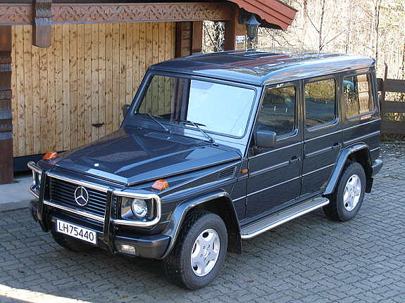

Hi MB Kenner,
ein guter Freund in Norwegen würde gerne diesen G-350 kaufen. Baujahr 1995, 163.000 km
Gibt es grundsätzliches zu der 350er Maschine zu sagen.
Vielen Dank schon mal im voraus

Beim 350er ist der Zylinderkopf anfällig für Hitze, bekommt dann Risse.
Auf jeden Fall Wasserverlust und evtl. Kopfdichtung überprüfen.
Neuer modifizierter Kopf ist teuer.
Ansonsten einer der Besten Dieselmotoren im G.
Stimmt, ist allerdings nicht mit dem neuen Kopf getan, andere, vergrösserte Wasserpumpe und anderer Ölkühler sollen Abhilfe schaffen.
Ansonsten isser Pöl tauglich, und wenn all diese Modifikationen gemacht sind absolut zu empfehlen
