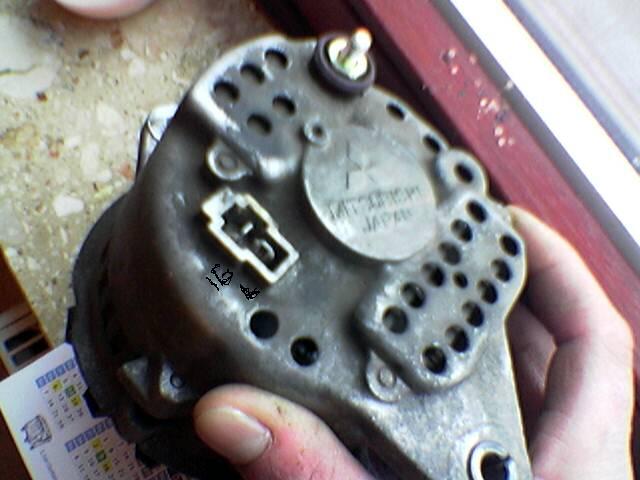

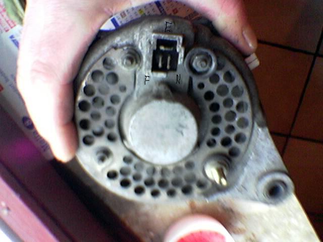

BeitragVerfasst am: 16.12.2006 12:40:41    Titel:
So habe mal mit dem Handy probiert hoffe es ist erkennbar.
Die Lima die drinn war
 Dateigröße:  40.76 KB
 Angeschaut:  10231 mal
Die Lima die rein soll
 Dateigröße:  35.62 KB
 Angeschaut:  10233 mal

BeitragVerfasst am: 16.12.2006 12:53:32    Titel:
Die untere Lima ist aus nen LJ80. Der hat drei Anschlüsse.
Laut Werkstatthandbuch LJ80 ist E am schwarzen Kabel, F auf Weiss/Grün, N steht auf Weiss/Schwarz

BeitragVerfasst am: 16.12.2006 20:07:51    Titel:
Bei Deiner ersteigerten Lichtmaschine handelt es sich um eine "feldgeregelte" oder "fremderregte" Lichtmaschine.
Bin mir nicht wirklich sicher, aber legen den mit F bezeichnetenm Anschluß doch probeweise mal auf Masse.
Der bezeichnende Unterschied zur permanenterregten Lichtmaschine liegt darin, dass es keine rotierende Permanentmagnete gibt, sondern an dessen Stelle ein Elektromagnet (eine weitere Wicklung) tritt, die das erforderliche Magnetfeld bereitstellt. Der Elektromagnet ist eine einzige große Wicklung auf einem Metallkern, der magnetisch wird, sobald ein Gleichstrom durch die Wicklung fließt. Dieser Strom wird von der Batterie bereitgestellt.
Bei den meisten der feldgeregelten Systeme hat dieser Metallkern klauenförmige Pole, dazwischen eine Wicklung und zwei Schleifringe. Das ganze Teil rotiert natürlich abhängig von der Motordrehzahl. Der Lichtmaschinenregler muss hier nicht mehr die hohe Ausgangsleistung des Generators "verbraten", sondern leitet solange Strom (ca. 1-3 Ampére) für die Magnetfelderzeugung zum Lichtmaschinenrotor, bis die gewünschte Ausgangsspannung erreicht ist. Dazu misst der Regler ständig die Spannung im Bordnetz.
Liegt sie unter 14,2 Volt, schaltet er das Feld an (er legt Bordnetzspannung an die Schleifringe des Rotors). Im Rotor entsteht sofort ein Magnetfeld und der Stator liefert die elektrische Energie. Wenn die Spannung an der Mess-Stelle des Reglers über 14,4 (für Wartungsfreie Batterien 14,8) Volt steigt, schaltet der Regler das Feld wieder ab. Daraufhin bricht das Magnetfeld zusammen, die Lichtmaschine hört auf elektrische Leistung zu erzeugen, die Bordspannung sinkt. Sobald diese wieder unter 14,2 Volt fällt, schaltet der Regler das Feld erneut ein. Dieser Vorgang erfolgt innerhalb Sekundenbruchteilen.
Anschlüsse NipponDenso:
Batterie B
Masse E
Feld/Stator F
Kontrolleuchte N oder L
Drezahlmesser W oder P
