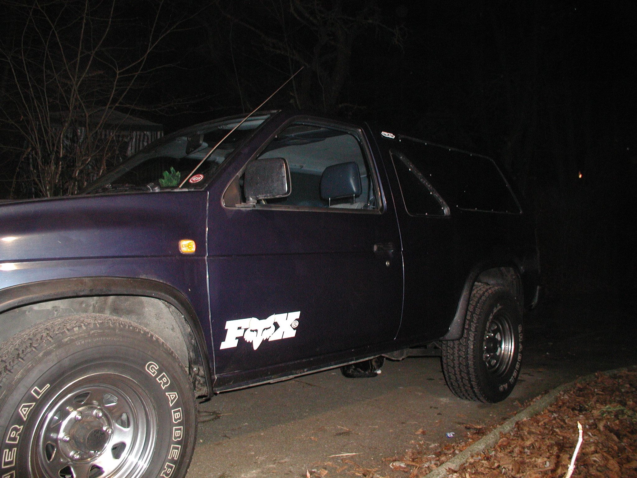

wie kann ich eigentlich meinen T1 vorne höher legen... hier sind ja Drehstabfedern verbaut? 3cm würden schon reichen.
Woher bekomme ich spacer für die hinteren Federn? Habe das Internet schon abgesucht aber nichts gefunden.
Noch eine Frage : Bodyliftkits woher? und ist der Einbau zu Hause also ohne Hebebühne o.Ä. machbar?
Hier noch aktuelle Fotos ... der muß hööööher
Danke

Also spacer Kanste von Mir haben, Bodylift entweder Karsten, oder Ebay, und hoherdrehen ist recht simpel,
DAfür mußt du einfach nur die Spannschraube nachdrehen, am besten im entlasteten zustand der vorderachse, faustregel dort gillt, 4 umdrehungen entsprechen ca. 1 cm.
Bodylift kanste zuhause machen, ist zwar umständlich aber geht, (investir lieber das gelt in eine rselbsthilfe, erspart erger) fahrwerk gent so git wie garnicht ohne Bühne,
Und wieso Spacer und nicht Federn, Neue dämpfer brauchste eh, und ob du nun 440 für vernümftige dämpfer ausgiebs, oder 550 für nen gesamtfagrwerk? das tut sich nicht viel mehr. auser das due nachher ne bessere straßenlage hast!

Die Federn nachziehen? wieviele Umdrehungen maximal?
Hinten sind schon härtere ziemlich neue Federn drinnen ... spacer würden mir reichen , wenn ich die Dämpfer lassen kann ?
Schickst Du mir nen Preis für die spacer ?
